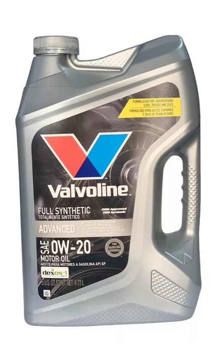

Este es el aceite que va en el onix?

Le pongo 0w-20 desde 0km y hace rato que paso los 100 mil k
De cambio a cambio (15 mil km) no llega al minimo, si lo hace lo cambio antes de la cantidad de km, quiere decir que el aceite esta degradado.

Eso en el corsa, en el prisma lo cambio cada 15 mil km al valvoline 0w20Sergioltz escribió:todo bien, pero el cambio es cada 10.000.... si esperas a que haga ruido un botador para cambiar el aciete, cuando haga ruido a metales de biela o bancada se te va a complicar........
