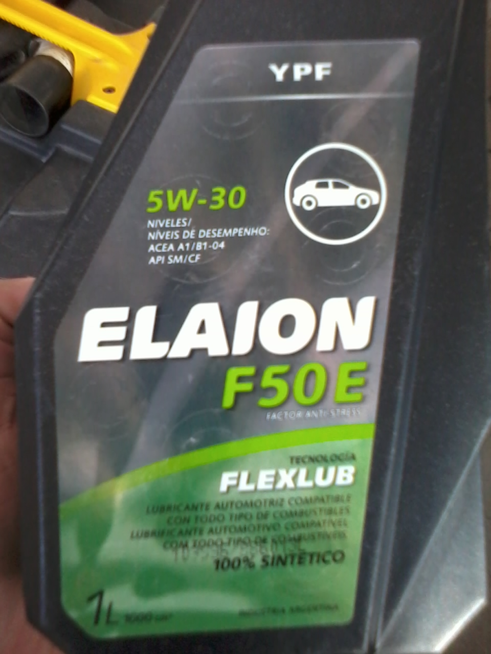

Este es el aceite que va en el onix?
Le tengo que agregar un poco de aceite? por lo que figura en la tapa es 5W 30. Pero es este mismo que subo la foto???

Re: Este es el aceite que va en el onix?
Al mio le falto como medio litro cuando me lo entregaron hace 1 semana y le puse el mismo aceite que esta en la foto
Ah, ok. Esta bien entonces, yo pregunto antes para no meter otra cosa. ejjeEmiliano Bass escribió:Al mio le falto como medio litro cuando me lo entregaron hace 1 semana y le puse el mismo aceite que esta en la foto
no es ese.....
fijate en el manual de lubricantes....... el que leva el onix/prisma es el f50 d1 es de etiqueta amarilla, el problema es que recien algunos autos usan ese aceite y te cuento que ese aciete es el que usan los autos de carrera es uno de los mejores aciertes que hay en el mercado es casi imposible de conseguir cuesta muchisimo, el que vos mostras es la mejor opcion si no conseguis el f50 d1 segun lo que el otro dia me dijeron cuando lo lleve al service por que le faltaba unos 300cc de aceite
Ups, ya le meti 1/2 litro!arieldaltri escribió:no es ese.....
Hola jgm,
Tiene razon, arieldaltri
A mi me paso lo mismo, me lo dieron con, 750 cc menos, fui a YPF Boxes, y me puso el que dice el MANULA.
ELAION 5W-30 F50d1 - 100 x 100 sintetico.
OJO, no lo cambies ponele siempre ese, por un amigo que trabaja en YPF, departamento sector Aceite, es el mejor aceite que hay, a la par de las mejores marcas del MUNDO.
Le hace algo que le agregue 1/2 litro de ese???Carancho escribió:Hola jgm,
no pasa nada que le hayas agregado medio litro no te hagas la caveza al pedo........ lo que si me dijeron ue ese aceite lo vas a usar hasta los 50k despues de eso ya le podes poner un semisintetico y de mas densidad para conpensar la falta de compresion un 10-40----- despues de los 100-150 ponele aceite mineral..... directamente no se justuifica el gasto de ceite para un motor que ya tiene mucho desgaste
arieldaltri escribió:no pasa nada que le hayas agregado medio litro no te hagas la caveza al pedo........ lo que si me dijeron ue ese aceite lo vas a usar hasta los 50k despues de eso ya le podes poner un semisintetico y de mas densidad para conpensar la falta de compresion un 10-40----- despues de los 100-150 ponele aceite mineral..... directamente no se justuifica el gasto de ceite para un motor que ya tiene mucho desgaste
Perfecta la info! gracias! yo ya me imaginabas echando humo blanco del escape, jajajaja
