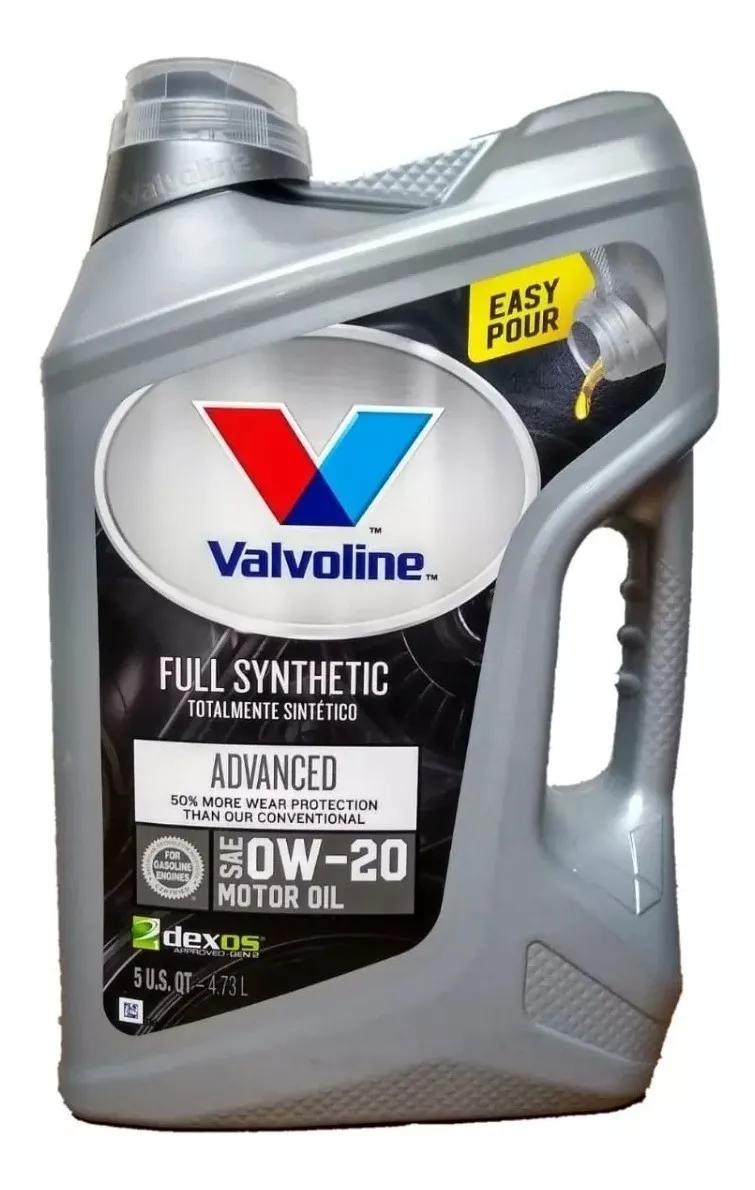

Tengo un Onix con 40.000 Km y le toca cambio de aceite. En el Lubricentro me pasaron
Valvoline Full Syntethic Dexos 1 Api SP.
Entiendo que el API tiene que ser SN. Este al ser SP va bien? Alguien se lo colocó?

Hola sneide, sí, si es la viscocidad que lleva no tenés problema.

Mil gracias Sergio!
Vamos con este entonces!

Yo vengo usando esta desde los 10000 km, los cambios los hago cada 15000 km, le pongo 0w-20 deberias continuar utilizando 5-30w
