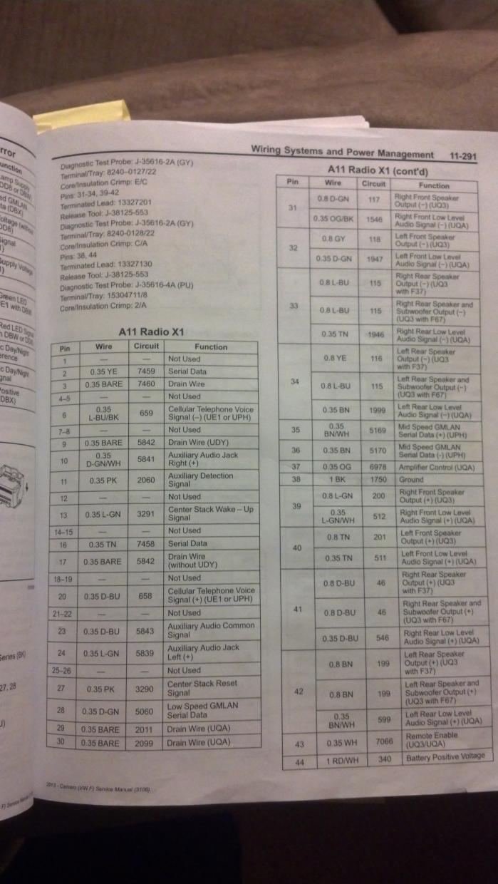

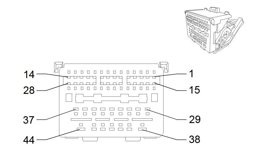

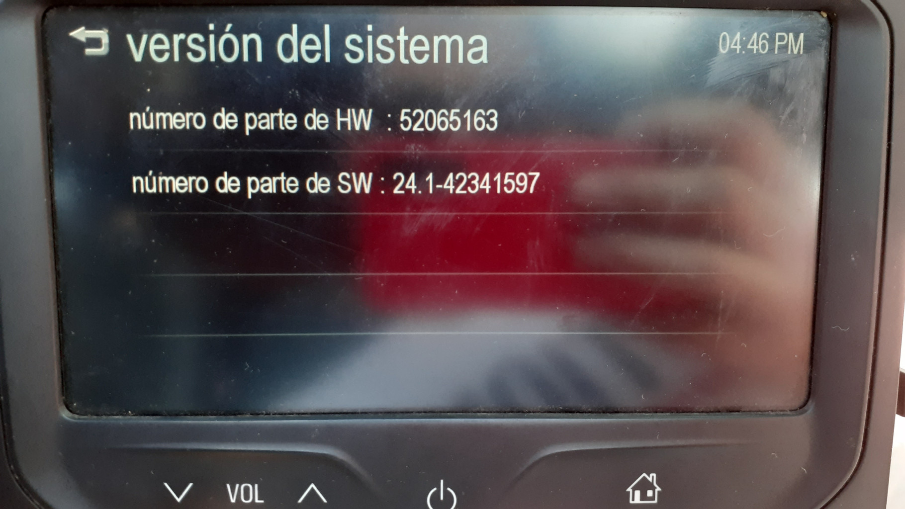

Luego de bastante lectura por acá, particularmente en lo referente a las actualizaciones de software a versión 24.5 y la instalación de cámara trasera, me encuentro con una duda fundamental: se apagará a los 10 minutos de encendido? Y esto se me ocurre por el vendito cable verde que se corta para desbloquear videos en movimiento (y perdiendo algunas otras funcionalidades sonoras, pero que no me molesta perder).
Estimo que mediante este cable el MyLink se comunica con la computadora del vehículo para informarle diferentes cosas, como la velocidad, puertas abiertas, etc., y que al no tener donde conectarlo en mi caso, el sistema interpreta que el vehículo está apagado y sin la llave en contacto.
Entonces, se podrá emular la información que transmite el cable verde con el motor en marcha? Será un voltaje o serán datos digitales?
