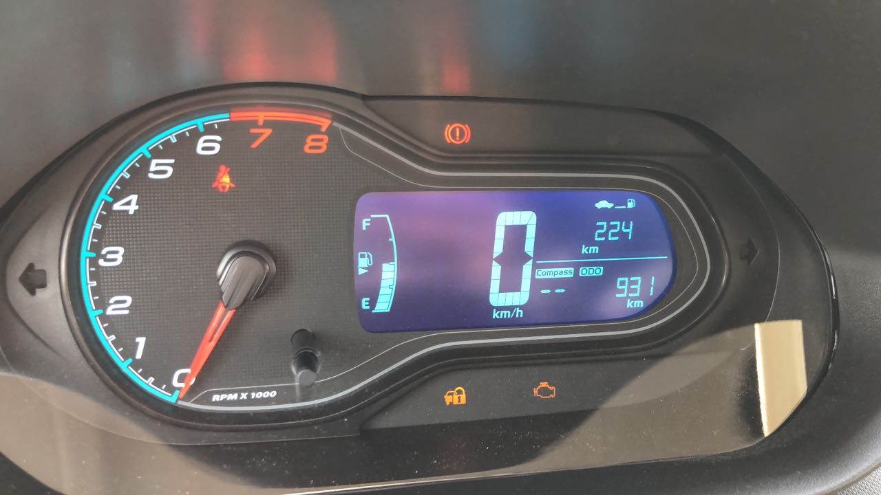

Buenas tardes. soy nuevo aprovecho para presentarme. tengo un onix ltz 2017 y el dia de hoy al querer ponerlo en marcha. me sale un auto con un candado. ya probe desconectando la bateria. y con el duplicado de la llave pero aun asi no arranca. a alguno le paso a sabe como solucionar esto?

Es el inmovilizador de motor. Tenes otro Chevrolet y estás usando la llave de ese otro auto? Si no es eso, se habrá desprogramado algo en el bcm o la ecu? Vas a tener que verlo en un concesionario...gustavom123 escribió:Buenas tardes. soy nuevo aprovecho para presentarme. tengo un onix ltz 2017 y el dia de hoy al querer ponerlo en marcha. me sale un auto con un candado. ya probe desconectando la bateria. y con el duplicado de la llave pero aun asi no arranca. a alguno le paso a sabe como solucionar esto?

Hola como dice eldiegote lo más conveniente es llevarlo a un taller oficial para este tipo de fallas. saludos
