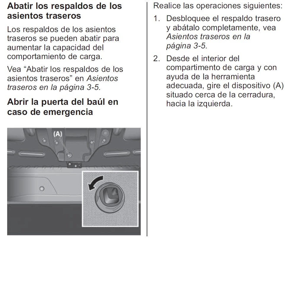

Hola. El manual te dice cómo hacer para destrabar el baúl desde el interior en la sección 4-4. Ahí va la imagen.

Gracias Ezequiel por el aporte

Listo¡¡¡ Baul Abierto..Gracias a Todos Por El Aporte
