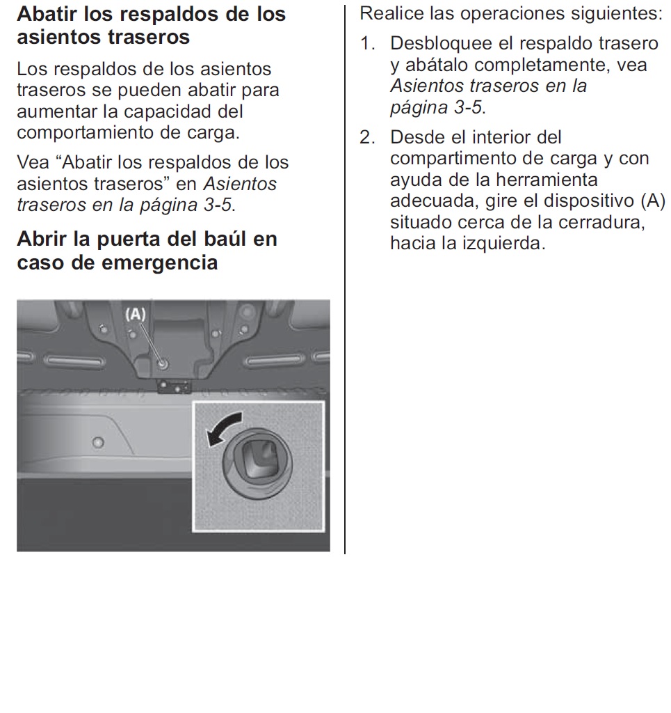

Re: PROBLEMA CON LA APERTURA DEL BAUL
Hola. El manual te dice cómo hacer para destrabar el baúl desde el interior en la sección 4-4. Ahí va la imagen.
Buenísimo. Me alegro.Pablosgoprisma escribió:Listo¡¡¡ Baul Abierto..Gracias a Todos Por El Aporte
