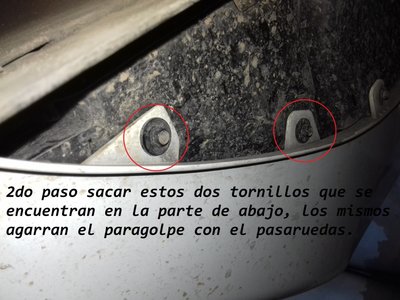

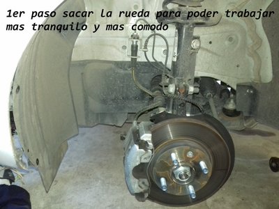

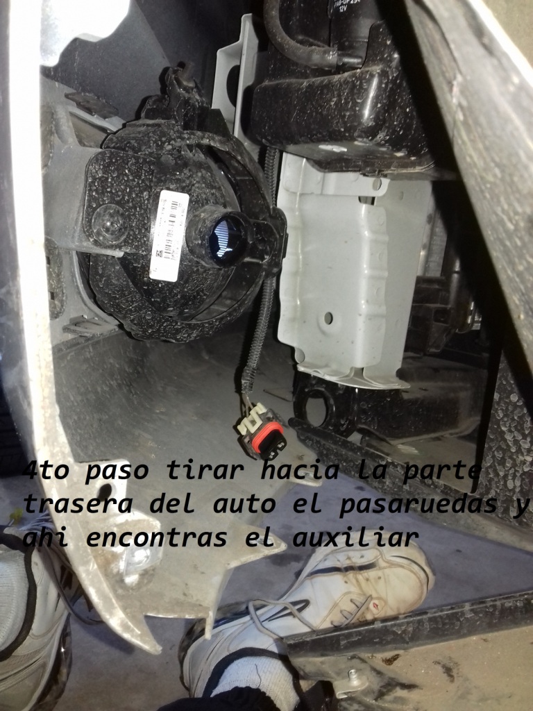

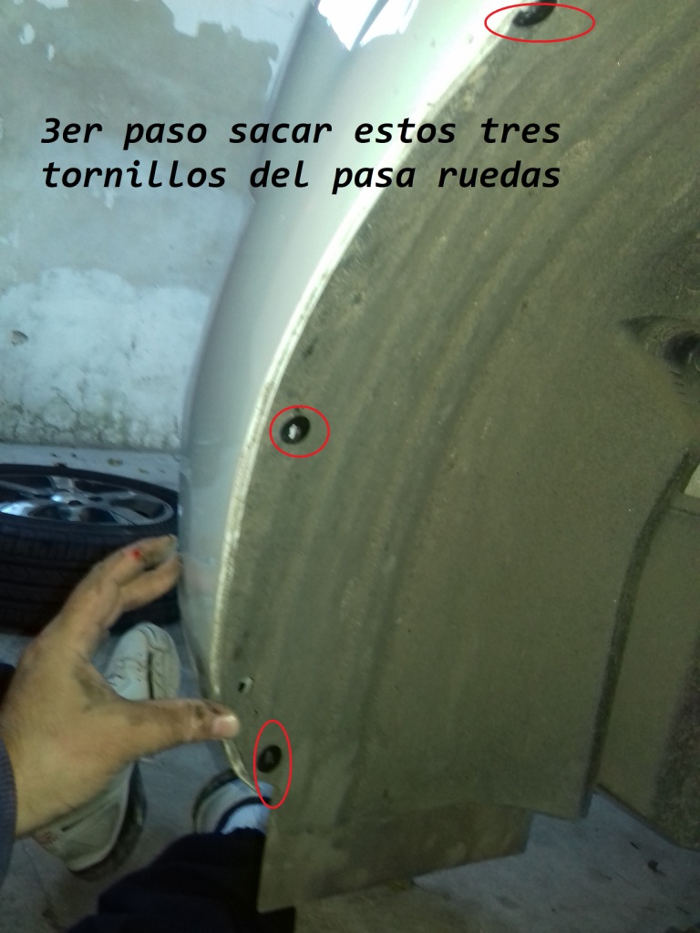

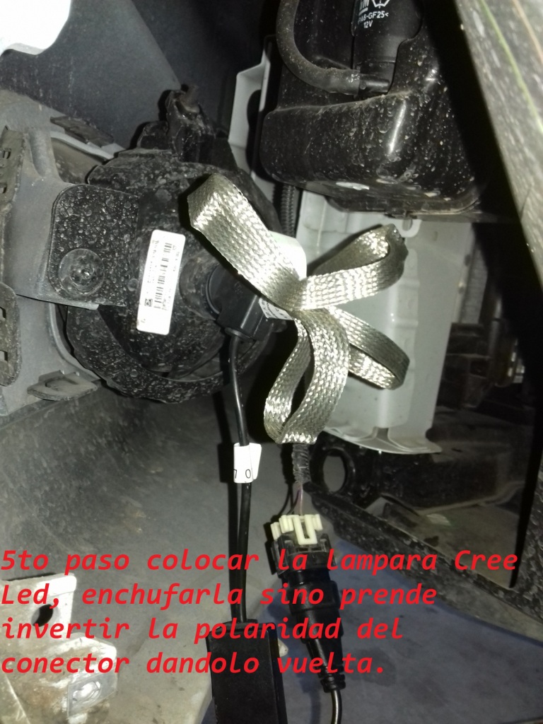

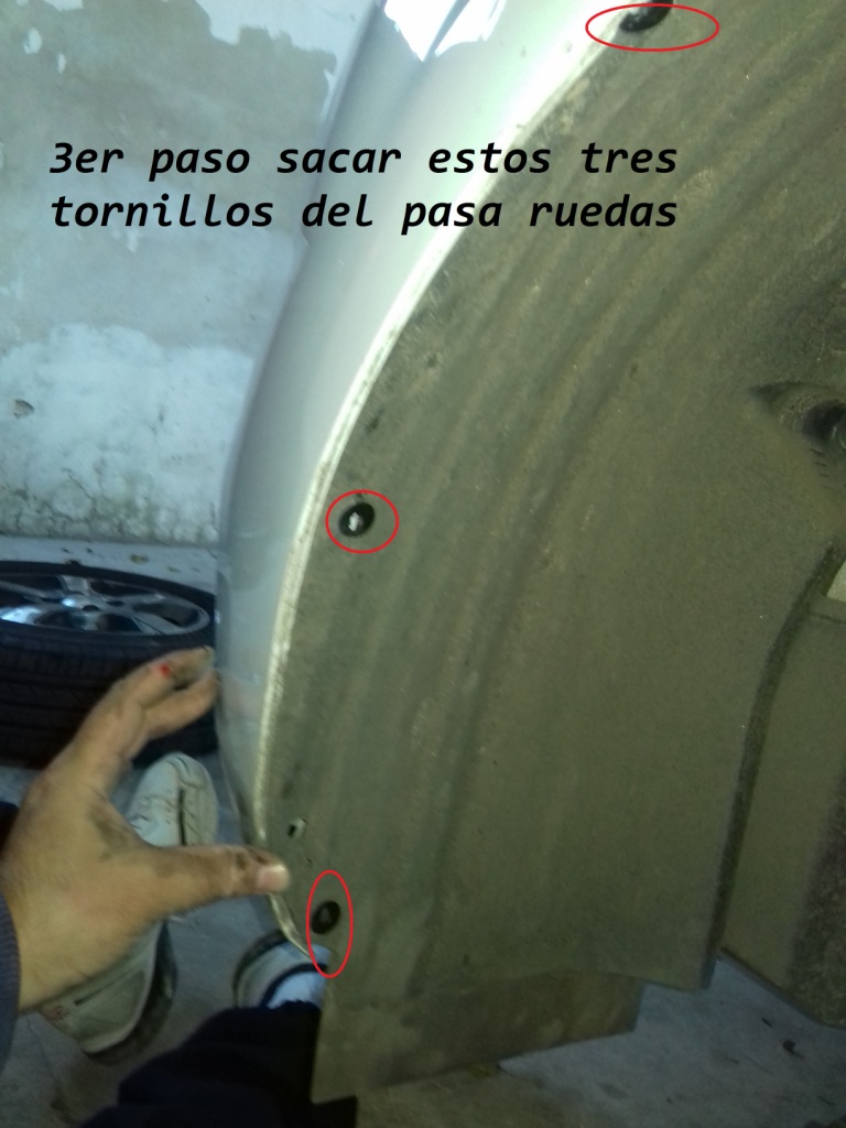

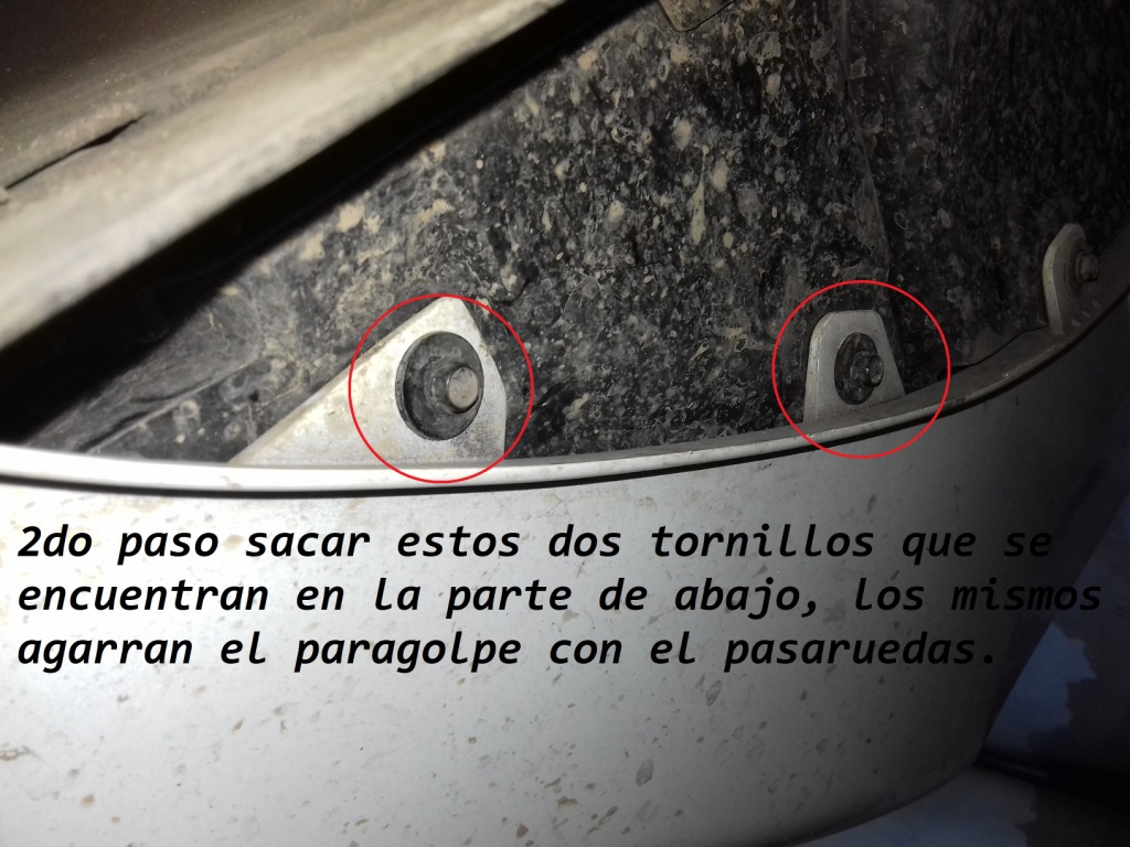

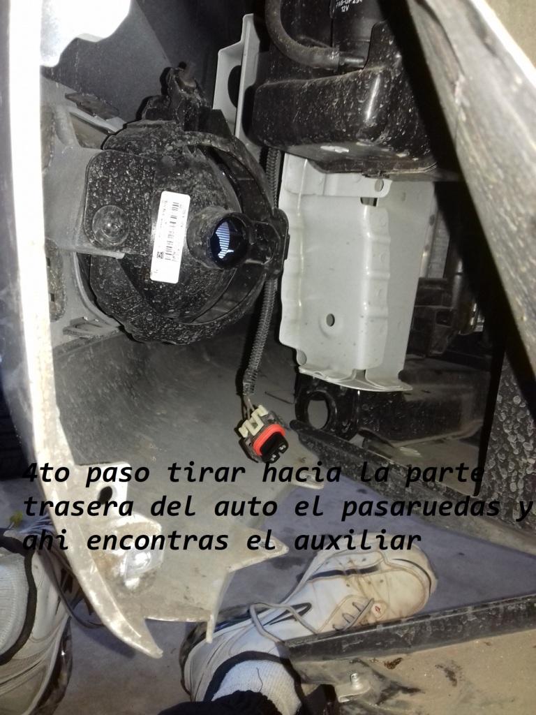

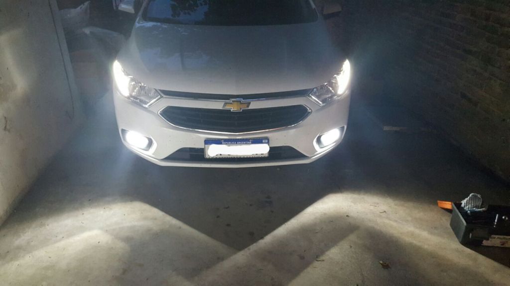

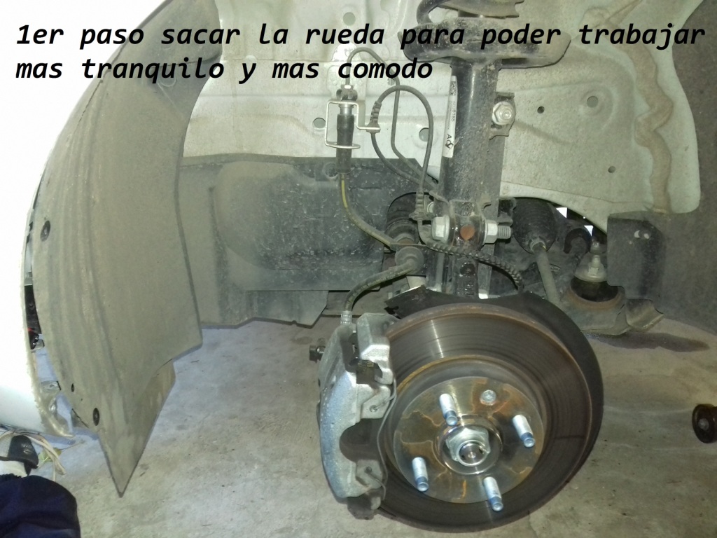

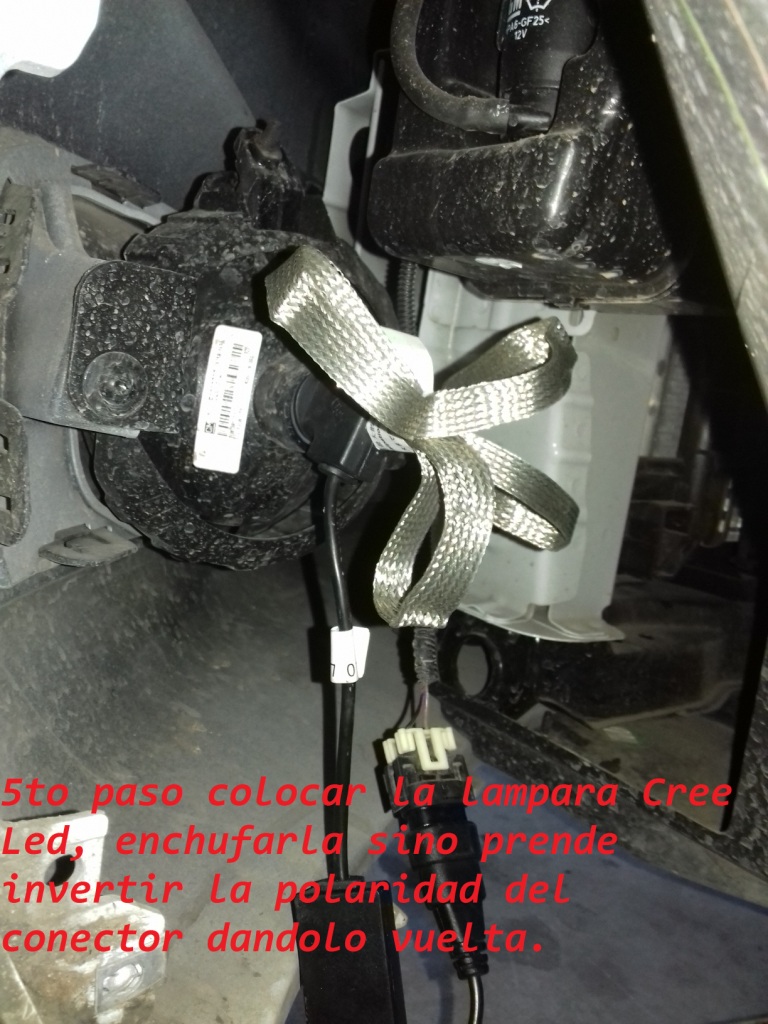

Hola aca les voy a mostrar la manera que a mi me parecio mas facil cambiar las lamparas por unas cree led h27. Iluminan Genial. :scared-shocked:
paso 1
paso 1
paso 2
paso 2
paso 3
paso 3
paso 4
paso 4
paso 5
paso 5

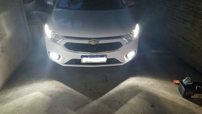

terminado
terminado

Gracias, muy buen aporte :text-goodpost:
Re: Cambio lamparas auxiliares por Cree Led Prisma 2017
Y ya lo creo!!!!! Te felicito, quedaron geniales.
:text-thankyouyellow: x el aporte! lo mejor de todo es que lo explicaste re bien y alumbra de maravilla. consulta cuanto las pagaste y tienen alguna tonalidad como el xenon o es todo igual?
Agradecido : 730 veces
Genial Cristian, donde las comprate? son h27 verdad?
Me sumo a la inquietud de Martin .. donde y cuanto las pagaste las H27 ??
Cristiansx
Mensajes: 20
Registrado: 05 Dic 2016, 18:22
Auto: Prisma LTZ Línea 2017
Ubicación: La Plata
Mensaje por Cristiansx »
Hola se las compre a un flaco que ya me vendio Xenon para la camioneta Citroen Berlingo que tenia, Le pregunte si me las podia conseguir y me dijo que se iba a fijar, despues me llego un mensajoto donde me decia que las habia conseguido Cree Led H27 con chip Phillip, joya y cuando me dijo el precio me parecio razonable ya que lo conocia en persona, estas lamparas las pague $1600 pero para mi valieron la pena, son 5ta generacion, ahora voy por las H4 que tengo que probar que no me indique herror en el tablero. es cosa de probar. A las compre en La PLata

consulta! veo el balastro colgando, como hiciste para sujetarlo y a donde?? :shock:
