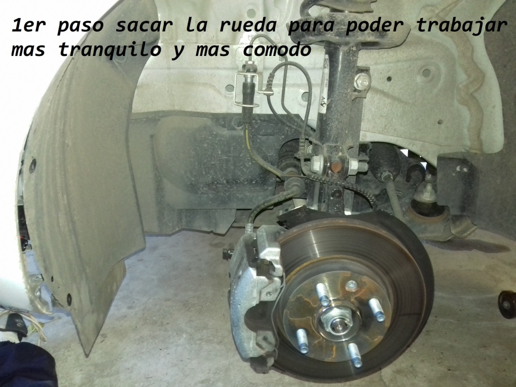

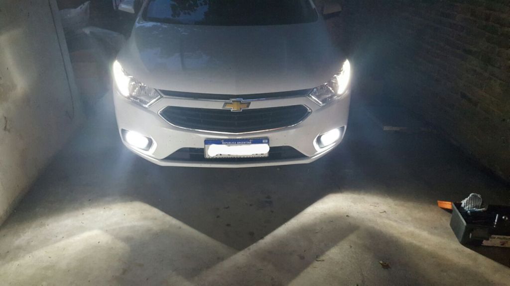

Hola aca les voy a mostrar la manera que a mi me parecio mas facil cambiar las lamparas por unas cree led h27. Iluminan Genial. :scared-shocked:

Genial Cristian, donde las comprate? son h27 verdad?
Re: Cambio lamparas auxiliares por Cree Led Prisma 2017
Me sumo a la inquietud de Martin .. donde y cuanto las pagaste las H27 ??
Hola se las compre a un flaco que ya me vendio Xenon para la camioneta Citroen Berlingo que tenia, Le pregunte si me las podia conseguir y me dijo que se iba a fijar, despues me llego un mensajoto donde me decia que las habia conseguido Cree Led H27 con chip Phillip, joya y cuando me dijo el precio me parecio razonable ya que lo conocia en persona, estas lamparas las pague $1600 pero para mi valieron la pena, son 5ta generacion, ahora voy por las H4 que tengo que probar que no me indique herror en el tablero. es cosa de probar. A las compre en La PLata
consulta! veo el balastro colgando, como hiciste para sujetarlo y a donde??
