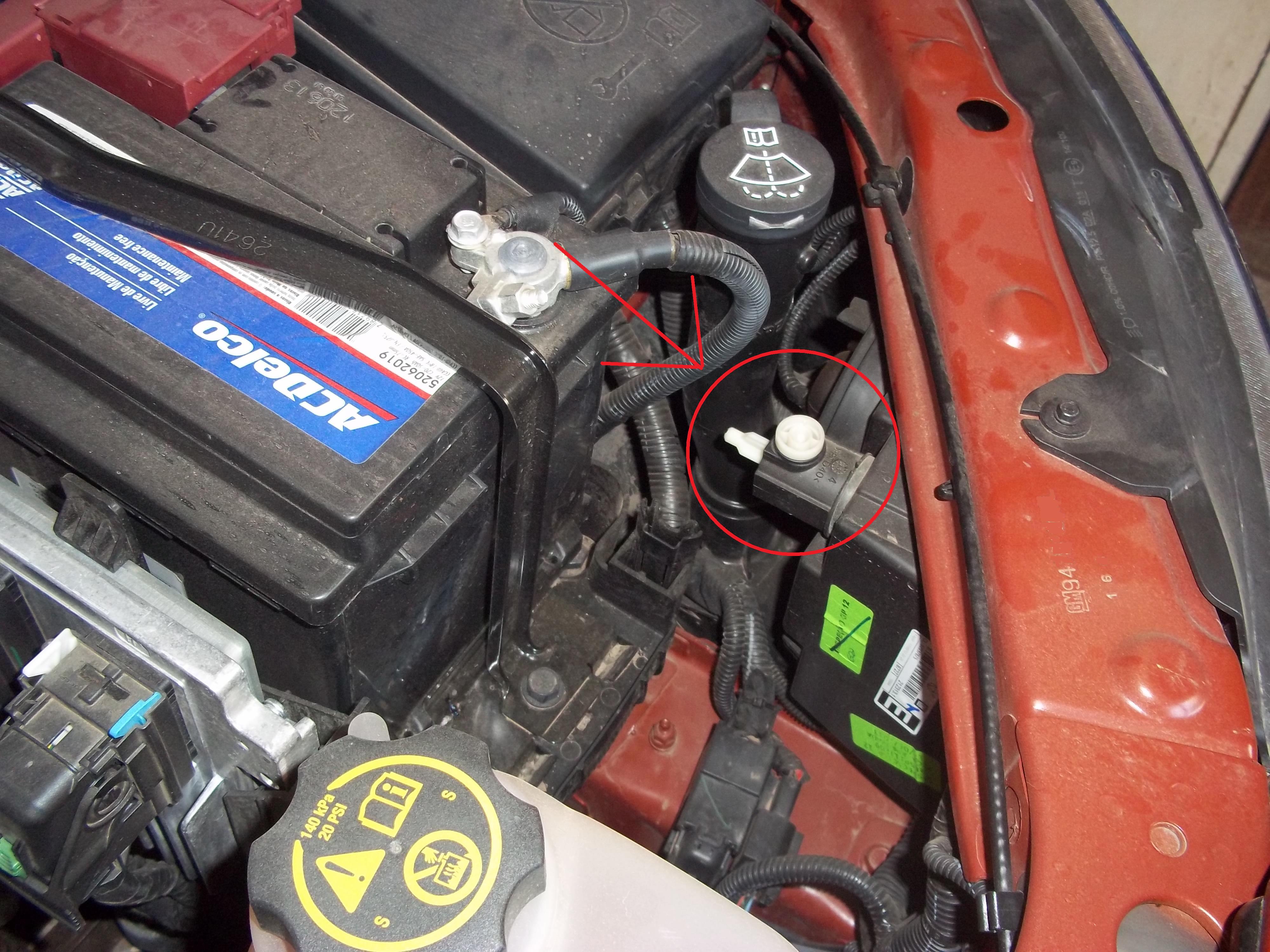

la cosa es que no ilumina mal para mi, sino a muy corta distancia (la baja), yo ya metí mano..las subí un poco. esta noche las voy a probar a ver que tal van.
es muy sencillo subirlas, primero debemos poner el auto cerca de una pared o portón, y las encendemos. luego con un destornillador girar algunas vueltas para que suba el faro (yo le di 3 vueltas por ahora)

Gracias Esteban por la foto!! Vamos a probar a ver qué onda :)
Re: iluminación nocturna
Yo lo use de noche en la ruta y me pareció que alumbraba bien, que usaste para regular una pinza o un destornillador?

estefio89 escribió:la cosa es que no ilumina mal para mi, sino a muy corta distancia (la baja), yo ya metí mano..las subí un poco. esta noche las voy a probar a ver que tal van.
Gracias por la data Esteban!
