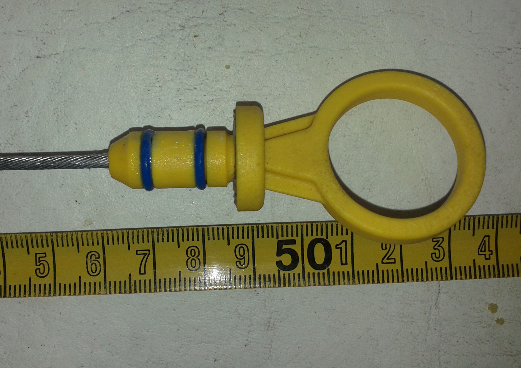

marcoshudson92 escribió:Perdonen mi ignorancia, pero cuanto tendria qe medir la "original"... (para medirla)
Que buena pregunta!!!!. En realidad no hay manera de saber, o por lo menos yo no encontré. Para sumar mas desconcierto, me fije en mi varilla y el Nº de pieza es 24580486, que no se corresponde con ningún número de parte de GM. Está en ingles, pero pueden consultar por acá http://www.findpart.org/brand/general-motors
Ahora bien, adjunto foto de mi varilla junto a la cinta métrica como para ir viendo. La mía mide 48,7 cm.
Si alguno puede medirla, se lo agradezco.

Hola gente, después de renegar por varios días, finalmente terminé de efectuar la denuncia en Defensa al Consumidor contra General Motors Argentina/Chevrolet Argentina, debido a la falta de respuesta y al disparate que me dijeron por teléfono.
Lo que me informó la chica por teléfono es que la respuesta por parte de los "técnicos" era la siguiente "la varilla no es ni larga ni corta, es una nueva manera de medir el aceite". A lo cual le dije que si realmente es una nueva manera de medir, me informen de manera precisa y técnica lo manifestado. También me transmitió que "el nivel mínimo se encuentra un cuarto por debajo de la varilla".
Obviamente, de ninguna manera puede considerarse esta explicación como "técnica", ni siquiera es lógica y coerente.
En un principio había cargado todas las fichas contra la agencia, pero por suerte después de hablar con el jefe de taller me quedé re tranquilo. Me dijo que él ya había notado esto con varios autos y lo había reportado, por lo que al efectuar ellos el cambio de aceite y filtro no utilizaban la varilla para controlar el nivel, sino que colocaban los 3,5 lts que dice el manual. También verificamos el nivel de varios prisma/ónix que se encontraban en el depósito, tal como habían llegado de fábrica y todos estaban así (cerca del mínimo aprox). Finalmente retiraron todo el aceite de mi auto, y al medirlo dio 3,1 lt (el manual dice 3,25 sin contar lo que hay en el filtro de aceite).
La conclusión a la que llegamos es que tiene un error de aproximadamente 300 ml.
