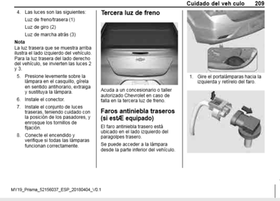

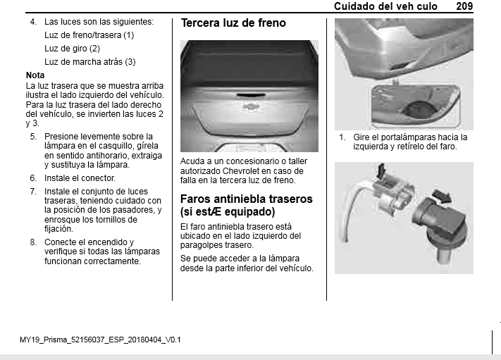

Amigos consultas alguien sabe, que modelo es la ampolleta del antiniebla trasera del prisma o como sacar la ampolleta ya que no he podido sacarla
Re: Cambiar lámparas rompe niebla Chevrolet onix
Segun manual se saca así
y así
