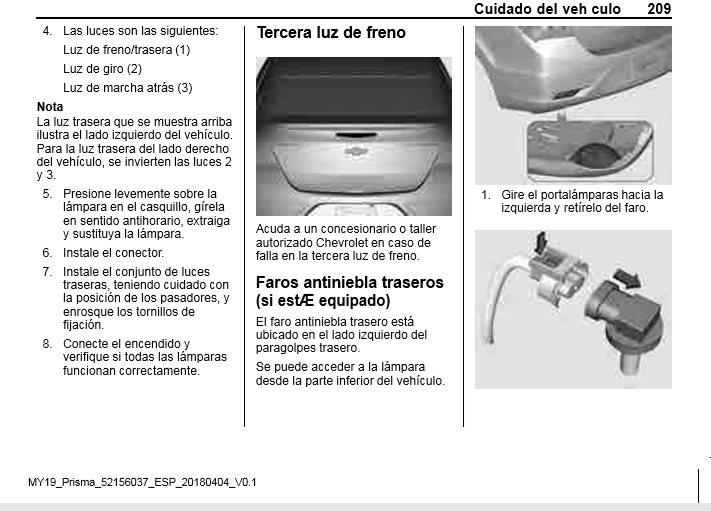

Amigos consultas alguien sabe, que modelo es la ampolleta del antiniebla trasera del prisma o como sacar la ampolleta ya que no he podido sacarla

Re: Cambiar lámparas rompe niebla Chevrolet onix
Fafilla escribió:Amigos consultas alguien sabe, que modelo es la ampolleta del antiniebla trasera del prisma o como sacar la ampolleta ya que no he podido sacarla
