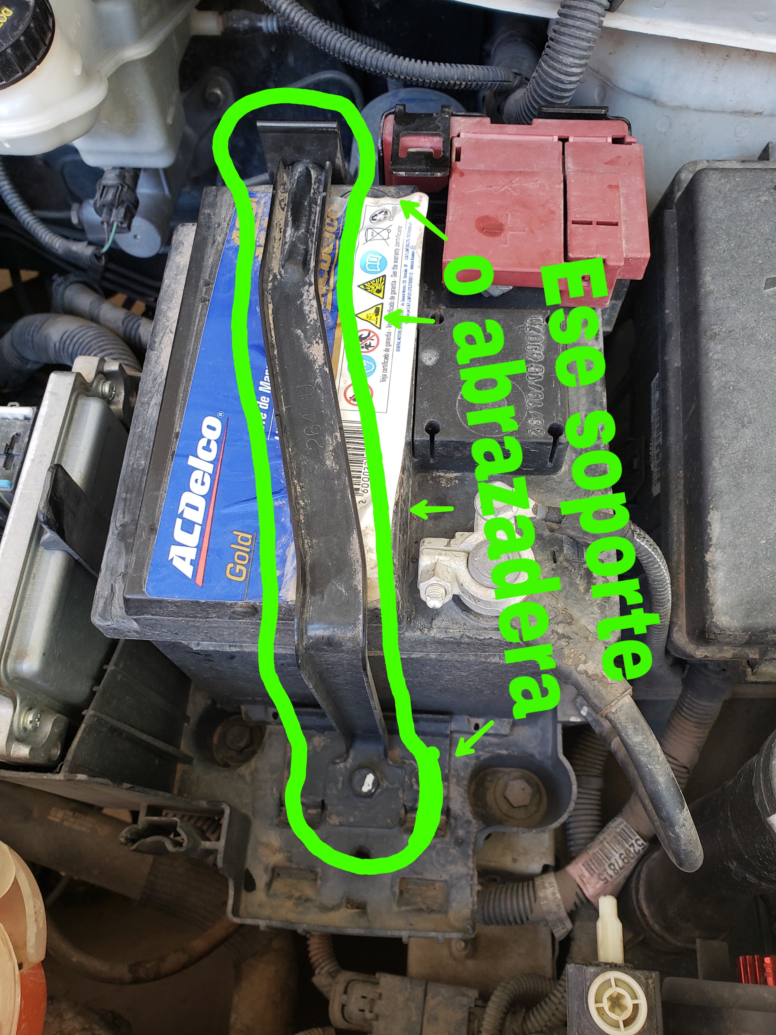

Hola, tengo un prisma 2016...y ya anda pidiendo cambio de batería, será que venden una abrazadera más grande para una batería más grande? Alguien sabe como la pido? Porque la abrazadera original es para una batería chica y desde mi punto de vista la batería original se queda corta.

3 años duro la original? volve a poner una ac delco gold si te es posible, son interminables.
A mi tmb me parece que la bateria original es de juguete, si llegas a reemplazarla por una mas grande, como la que trae el corsa que es de 60A postea fotos a ver como quedo, el soporte si tomas bien las medidas te lo puede hacer cuaquier herrero.

Hola mira en mi casinos cambie y le puse una de 45 amp es un poco más larga y le dejé el mismo soporte no tengo problema no se mueve. En el caso de una batería de 60 o 65 amperes averigua por el tema de la computadora es por el tema de carga no están me parece programadas para tanto amperages.

Hacele con un fleje de metal el largo que te falte y pintalo de negro. Es lo q'pense cuando vi la batería prolongó el soporte con un fleje y chau che..
