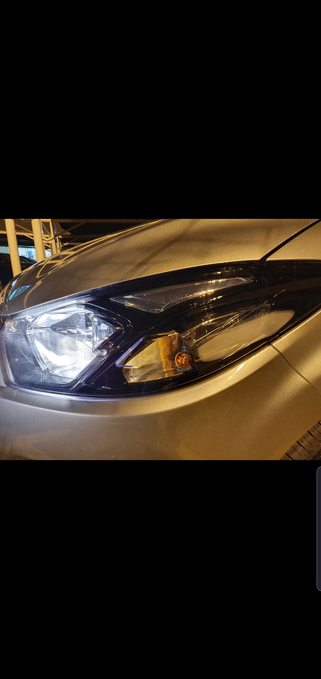

PabloLaBoca escribió:Hola, gracias por sus comentarios. Les cuento que me acerque al taller del concesionario y me dijieron que es algo normal de este modelo y que en el manual se advierte que puede suceder, lo revise y así es. Puede pasar al principio los días húmedos y lluviosos y luego desaparece solo a medida que se va juntando "suciedad". Pregunte si se puede poner fastix o algún sellador y me recomendaron no poner nada, solo esperar.
Hola buenas noches! El viernes 26/07/19 retire un Onix LT 0 km y todas las noches veo las ópticas con humedad,la verdad que el tema me tiene bastante preocupado pero este comentario me tranquilizó. Quería saber si te volvió a pasar y si alguien más sabe algo. Adjunto foto. Saludos y gracias
