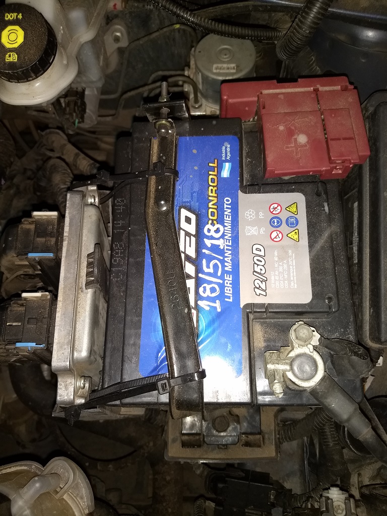

Estimados. La semana pasada efectué cambio de bateria. Coloque una mateo de 50D, que es de 50 Ah y con una celda extra respecto a las demás, ya que esta pensada para Diesel. Baterias del tamaño de la original son dificil de conseguir y son bastante mas caras. No hay que preocuparse por el tamaño convencional, hay espacio suficiente para que entre una bateria de tamaño normal en el hueco, solamente yo tuve que adaptar el soporte que agarra la bateria por encima, agujereandolo y colocandole un bulon cabeza Allen de 5 mm con tuerca autofrenante para poder utilizar el mismo soporte (al ser la bateria mas larga, no llega a ajustar el mismo).
