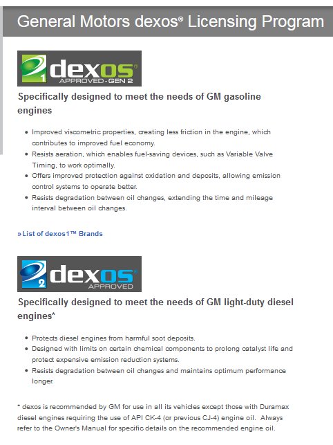

Re: Aceite que me colocaron.
Mira estuve averiguando algo al respecto porque hace rato que me hace ruido algo que vi de los aceites de elaion .. dice que el d1 (dexos1) es para nafteros y el d2 (dexos2) es para gasoleros no me acuerdo donde.entrecanibales escribió:es lo mismo dexos2 . todavía no lo puse pero lo use en el astra y el ruido a botadores se fueron al toque y lo uso en el bora por el turbo porque hubo malas experiencias por ej con elaion que es el que recomienda VW aunque de fabrica viene con Castrol , contratos y conveniencias vieron .
Ahora cuando veo tu comentario busque en la web y encontre una pagina (en ingles) pero creo que aclara la duda que tenia, la pagina es:
http://www.centerforqa.com/dexos-brands/
Habla de las licencias dexos de general motors, y ahi menciona que dexos1 esta especialmente diseñado para motores nafteros y que dexos2 esta diseñado para gasoleros. No dice que es excluyente, pero sugiere que es conveniente.
Adjunto una foto por las dudas

que buena data aporta daneaguirre , ya me parecia que motul no es dexos 1 , de todas formas no le quito merito ,Motul es sinonimo de calidad y entiendo q debe ser buen aceite para un Onix, yo tmb lei no se en que pagina q solo lo recomienda para ford y no q otras marcas mas pero no lo incluye a chevrolet. de todas formas lo tendré como opcion en el cambio de aceite a futuro
Disculpen... dexos 1, 2.... son solo nomenclatura d3 las automotrices. Elaion f50 d1 es para chevrolet. F50 d2 es para ford. F50 plus es para wv. Nada mas.saludos
