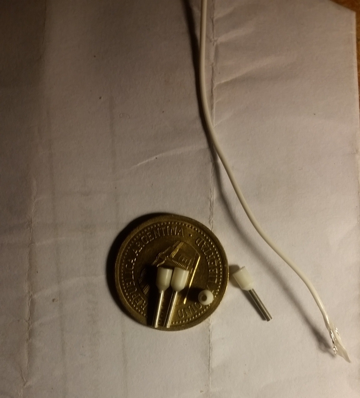

hola a todos ,negofire  en cuanto al tema que estamos tratando yo necesitaba el esquema de conexion dado que mi ltz 2013 solo se habria con la llave afuera y tenia que parar el motor una joda si uno sale del trabajo y le revisan el baul todos los dias.ahora se abre  de las dos maneras con la llave y desde adentro.este es link donde rescate un esquema medio difuso que me parece que no esta ya. tenes que estar registrado para ver todo http://clubedoonix.com.br/topic/10808-o ... ?page=9,en cuanto los materiales que use son estos por si alguno se le anima 1 el dichoso boton que esta en mercado libre pero esta salado,tambien se podria usar un pulsador otro boton mas barato de otro auto. 2rele  inversor de 5 patas  como este http://articulo.mercadolibre.com.ar/MLA ... e-9041-_JM 3 terminales que ya tenia para realizar la ficha hembra del boton que no consegui 4  que los uni y los pegue a los 4 juntos con poxipol,y cuatro terminales tipo  pala para las patas del rele en este caso se podria usar un zocalo para el rele o bien soldar los cables directamente a las patas del rele.4 cables de 1/2 milimetro  aprox 1metro 1/2 por color yo ya tenia use unos que utilzan en los sensores en la industria.5tubo termocontraible de 6mm para protejer los cables 5mts aprox 6portabusible aereo 2 parecido e este http://articulo.mercadolibre.com.ar/MLA ... tytarg-_JM  en mi caso me arme dos y los conecte en serie con el minifusible del auto  que tiene un cable soldado en una de sus patas. 7 soldador y estaño. no se como sera en los otros modelos pero en el mio el ltz 2013 no tube que tocar  nada en la parte trasera del auto use
el rele RLY3 que ya trae el auto y que actuaba cuando abria con la llave medi con el tester y la pata 5 le solde un cable negro que es el que va al otro rele .si le pones directo 12v positvo a la pata 5 abre el baul este es mi caso pero siempre midan con un tester y se aseguran por eso el esquema y van a los seguro.
