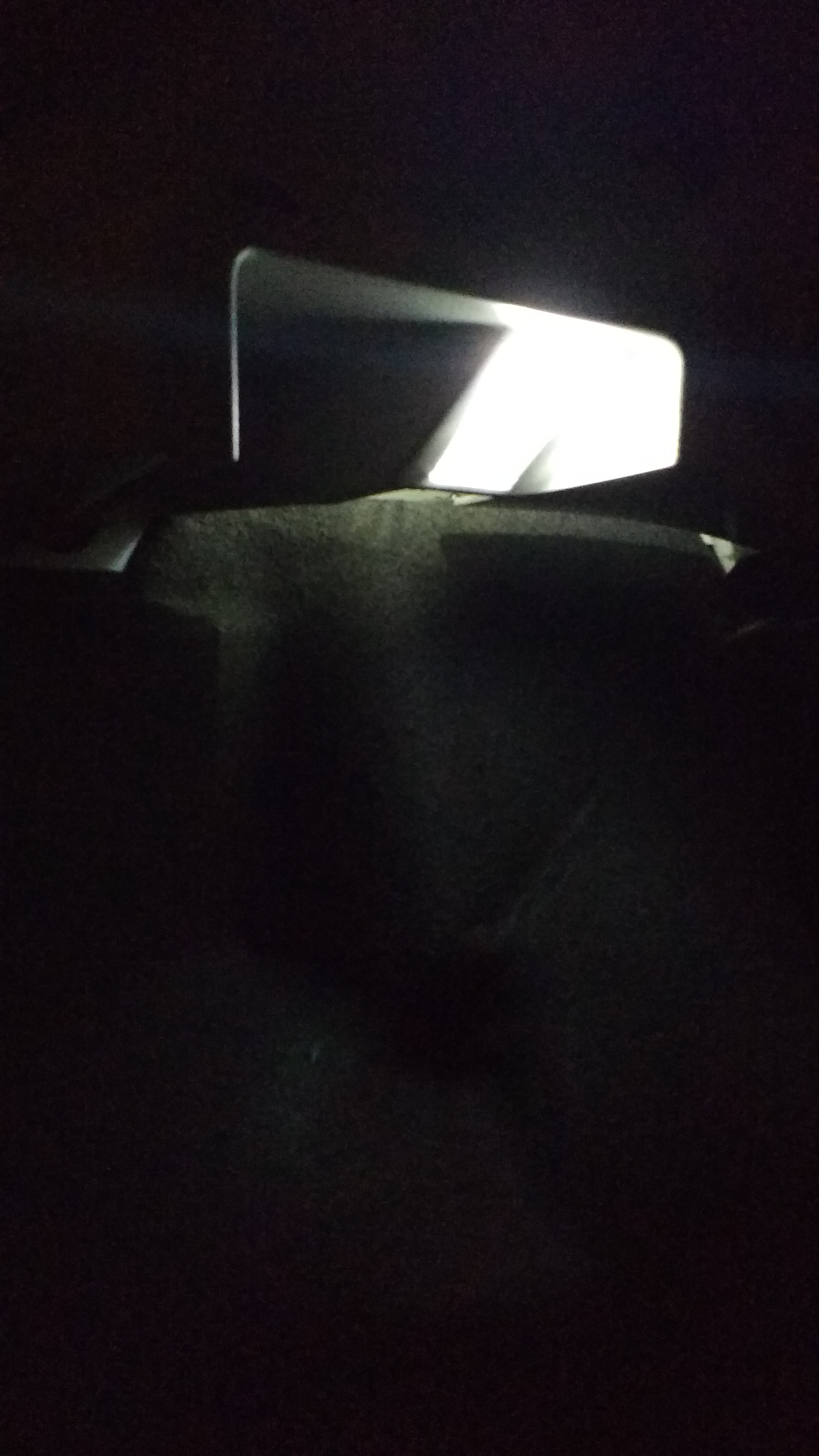

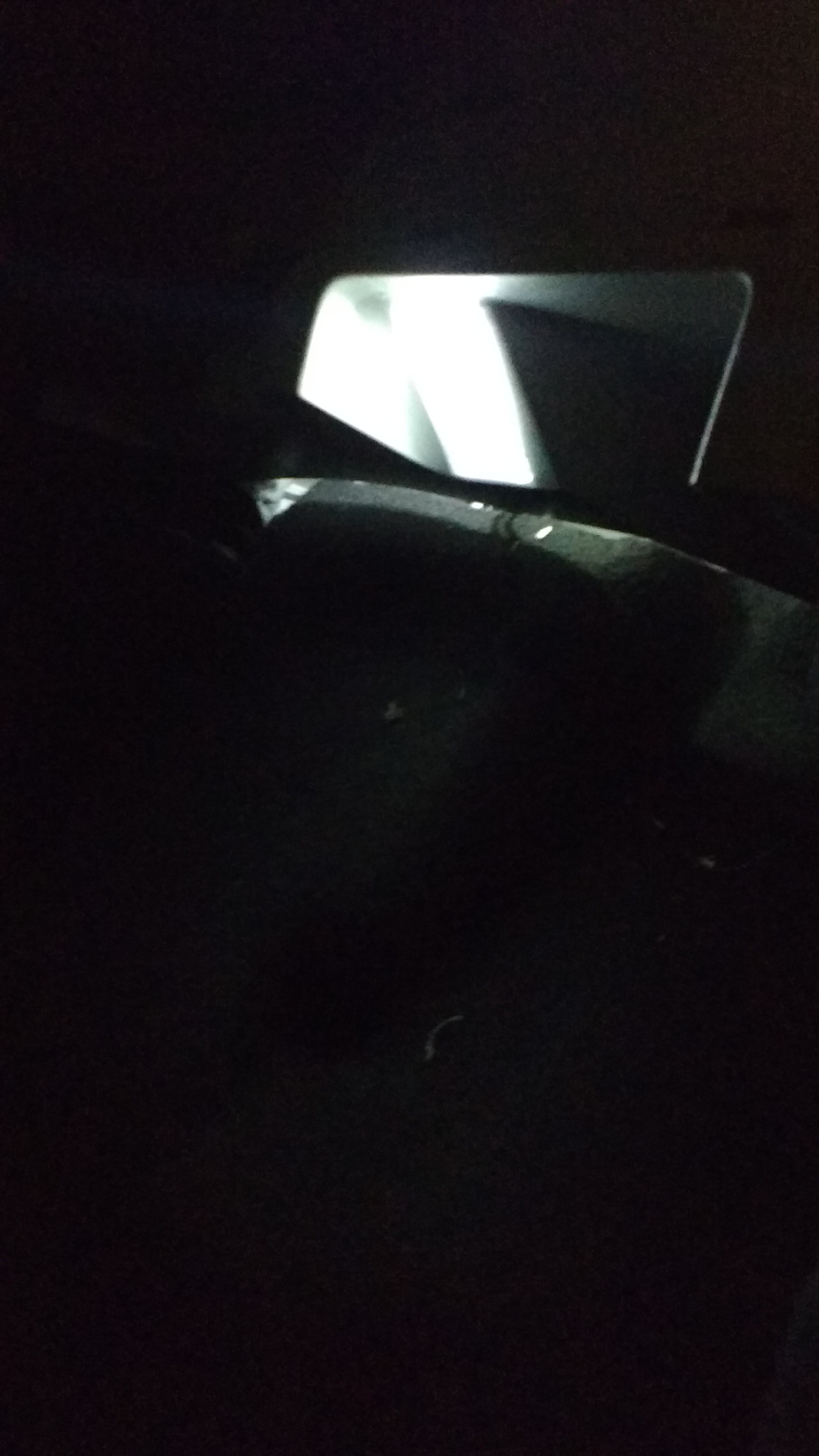

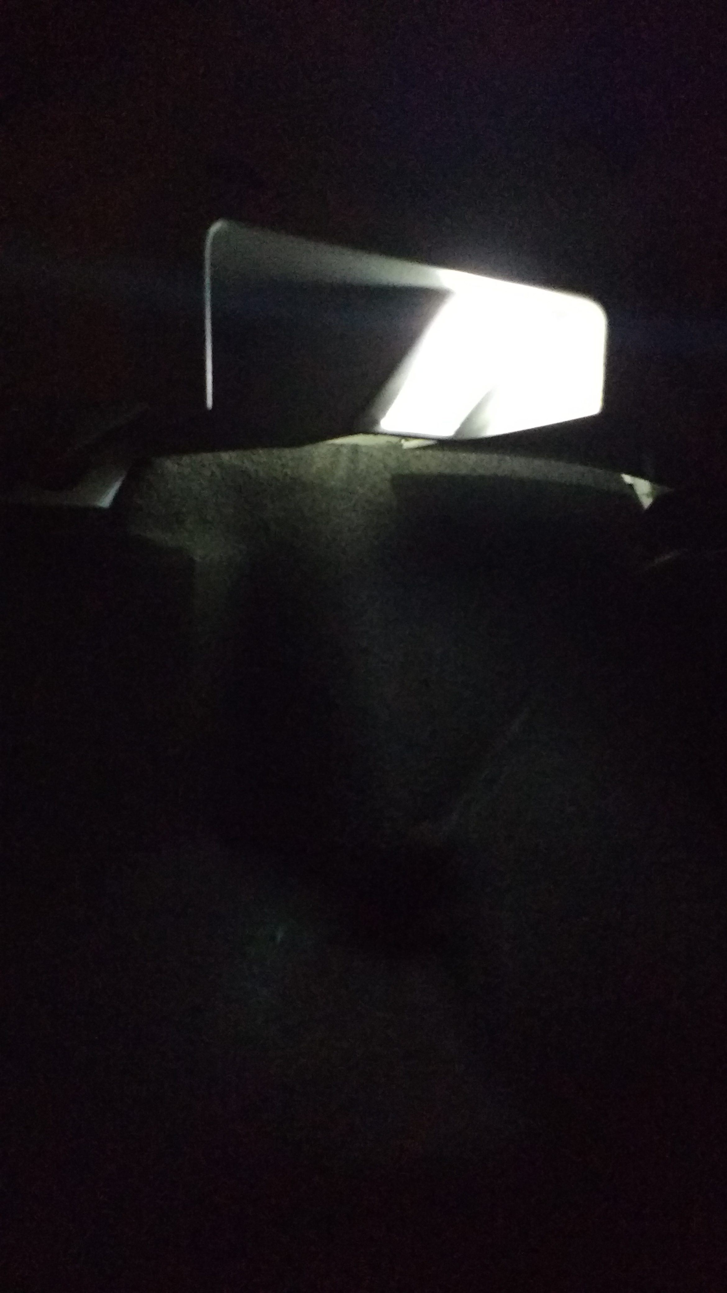

Notapor rguanciarossa » 14 Abr 2017, 17:07
Hola, al final compre dos plafones de guantera de Meriva, Astra, CorsaII... Calzan a la perfeccion. Hice la caladura del lado derecho (Fácil con un cutter) y asi quedaron:

Notapor Negofire » 14 Abr 2017, 17:21
Quedo genial!!! como hiciste la conexión?
