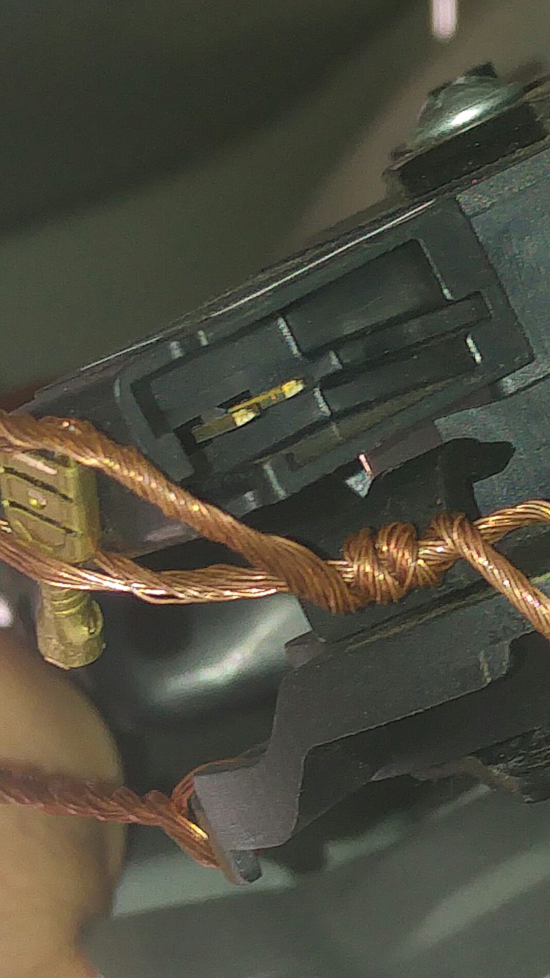

Mire compa tengo la ficha pero no el cableado no se que debería conectar en alguno de esos dos pines que tiene dentro .. ( es la cerradura de mi auto)
Atte
Santos
santoolaf
Mensajes: 266
Ubicación: cordoba capital
Re: Ideas para agregar luz de baúl en Onix LT pre-2016
Mensaje por santoolaf »
santoolaf escribió:Mire compa tengo la ficha pero no el cableado no se que debería conectar en alguno de esos dos pines que tiene dentro .. ( es la cerradura de mi auto)
Me faltó info.. Está es la foto de la cerradura tal y como usted la mostró, hice lo mismo y noto que no tengo el cableado de la ficha hasta la cerradura.. Sólo tengo la hembra que está unida ala cerradura, supongo que ahí debo conectar algo pero no se que. O cual cable debo conectar.
Atte
Santos
eldiegote
Mensajes: 420
Agradecido : 125 veces
Mensaje por eldiegote »
Excelente!!!! ahi tenés que conectar un cable de masa (podés poner un cable a un tornillo que esté cerca, alcanza con eso), y el otro cable a la lamparita. Y el 2do cable de la lámpara, al gris que tiene 12 volts siempre.
Lo que hacen esos dos pines de la cerradura, es cerrar un circuito cuando la cerradura está abierta. A ver si con el diagrama se entiende:
+12v (gris+violeta) ------> LAMPARA <------ pin 1 cerradura [CERRADURA] pin 2 cerradura <----------- MASA (carroceria)
Lo que va a pasar es que cuando el portón esté abierto, los dos pines de la cerradura se "unen" y listo, se prende la lámpara porque se cierra el circuito. Igual validen el circuito conectando todo suelto antes de armar todo definitivo.

El tema es como subo un cable hasta el portón ..
Atte
Santos
eldiegote
Mensajes: 420
santoolaf escribió:El tema es como subo un cable hasta el portón ..
La manguera de cables del porton es facil de sacar, se corre la goma y tiene una traba plastica que con la mano se afloja. Imagino que con un pasacable y mucha paciencia se puede hacer. Otra es atar un cable doble al ramal, tirarlo para atras, cortar el cable doble, dejando uno pasado, y usar el cable que quedo para pasar de vuelta el ramal a su posicion original. Ojo con el cable del desempañador. Yo trataria con el pasacable... me parece mas facil. Del lado de la carroceria creo que ni hace falta bajar el techo, lo corres un poco con la mano y listo. Igual antes de embarcarse en eso yo probaria todo...

Ya está.. Ya la puse y funciona perfecto.. En estos días voy a hacer el tutorial.. Funcionó una idea que se me vino al mente..quedó como de fábrica.. Gracias diegote!! Sin tu data no lo hubiera podido!!
Sos un genio!!
