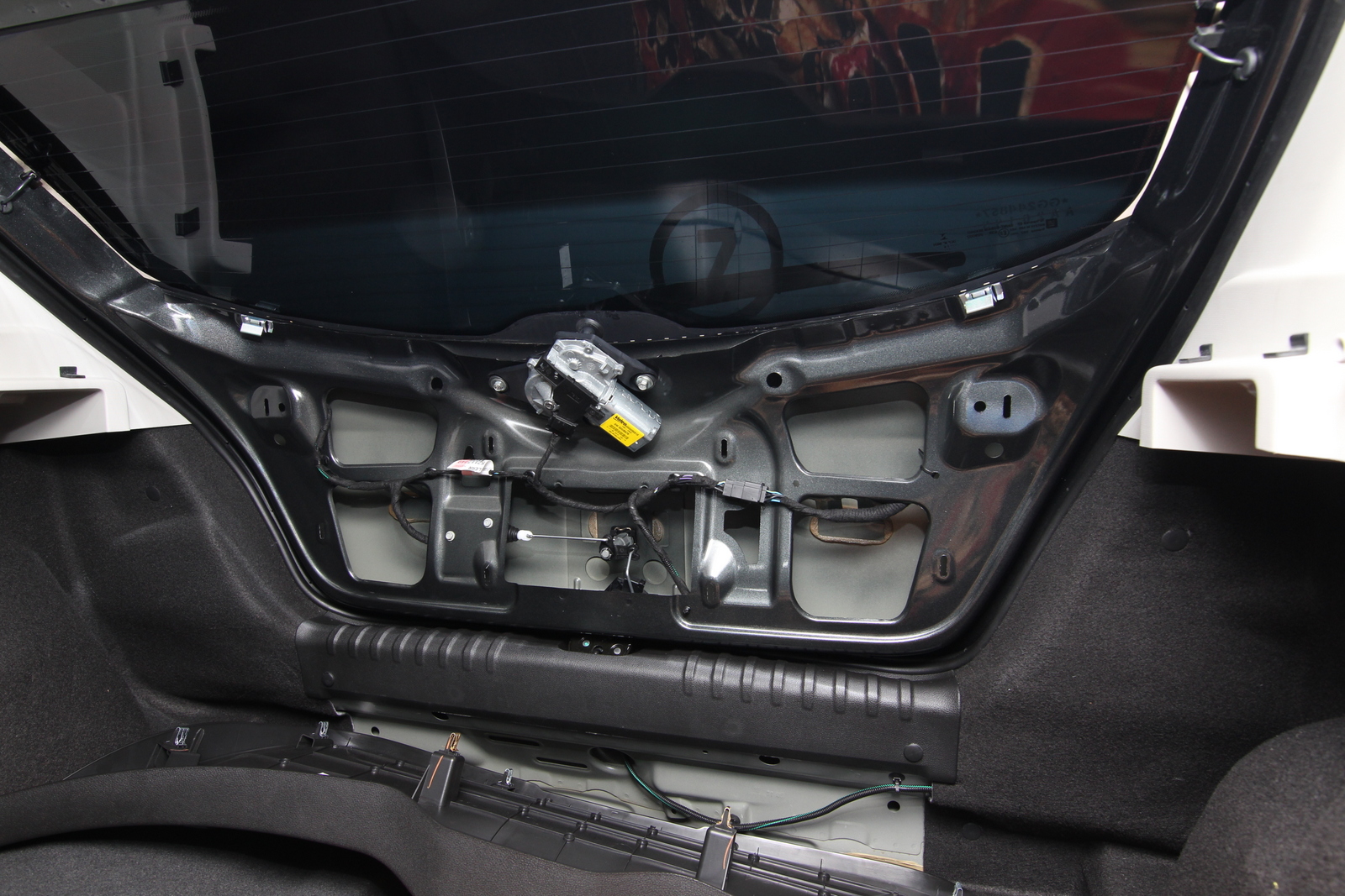

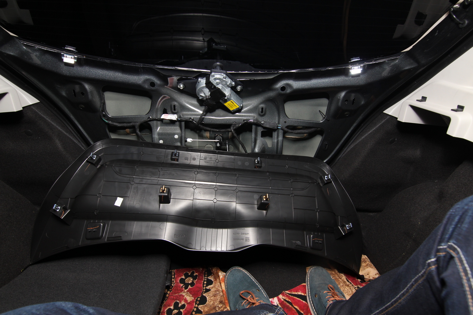

Saqué el plástico del portón y efectivamente el pulsador que pone a masa el cable gris+violeta está en la cerradura. No pude subir las fotos, a la noche lo hago.

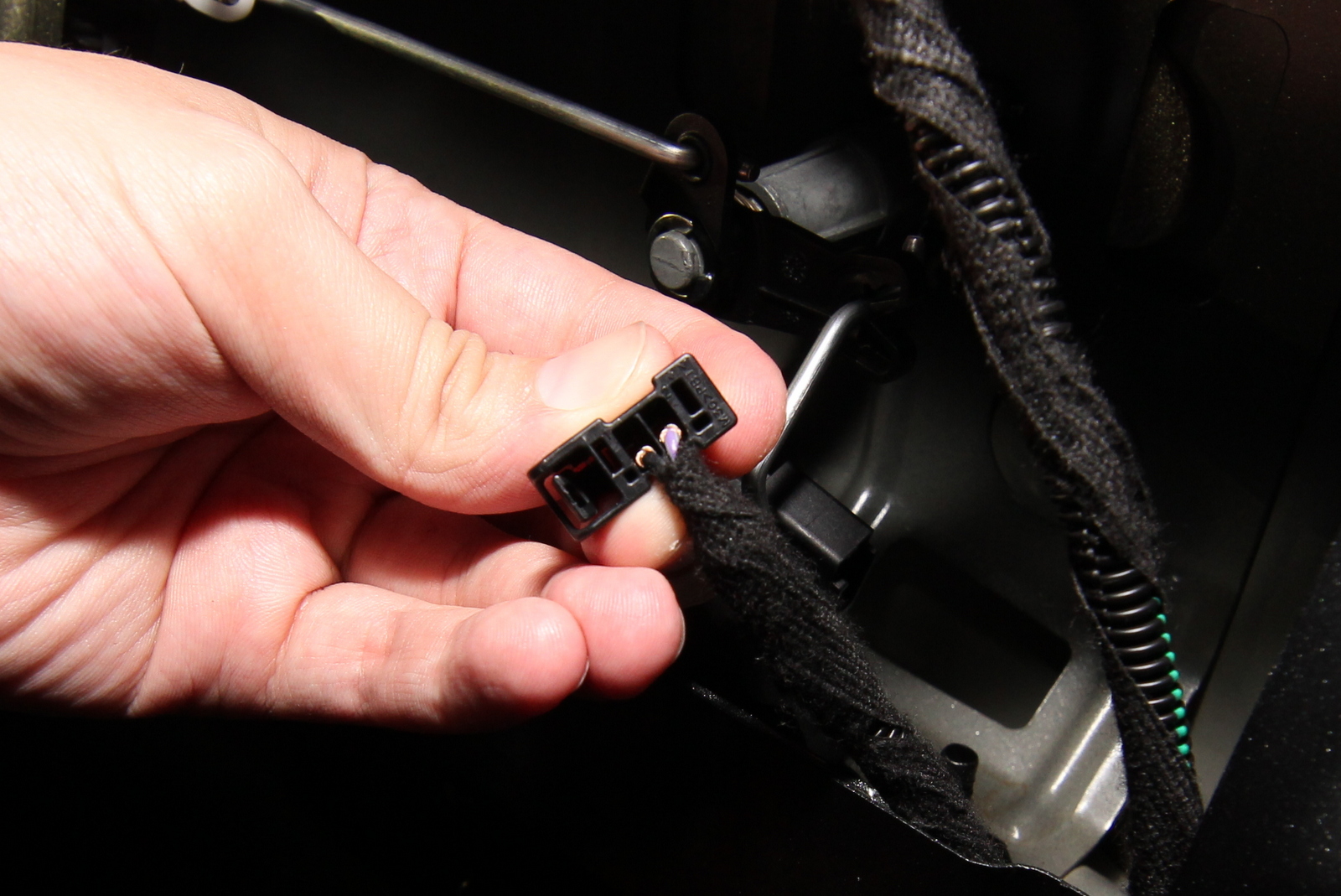

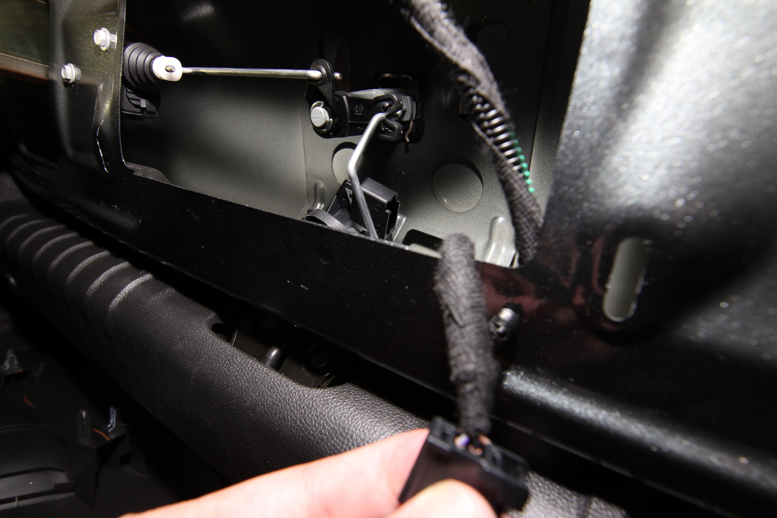

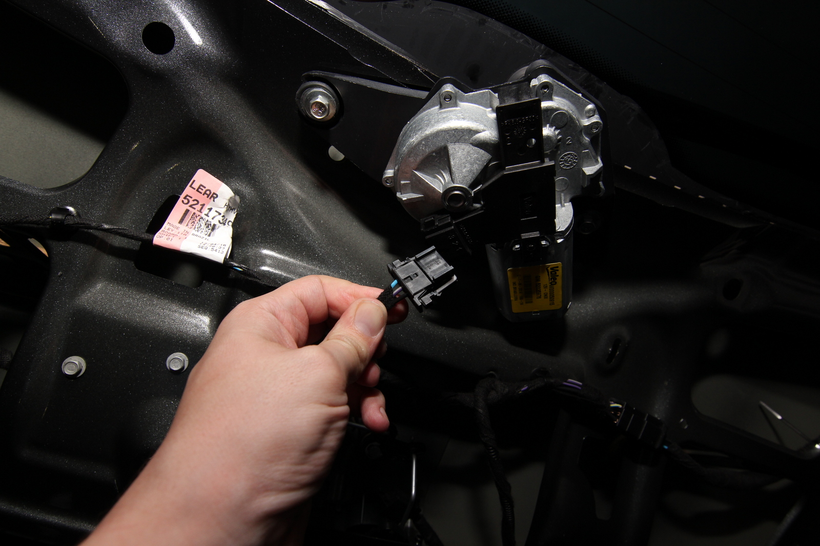

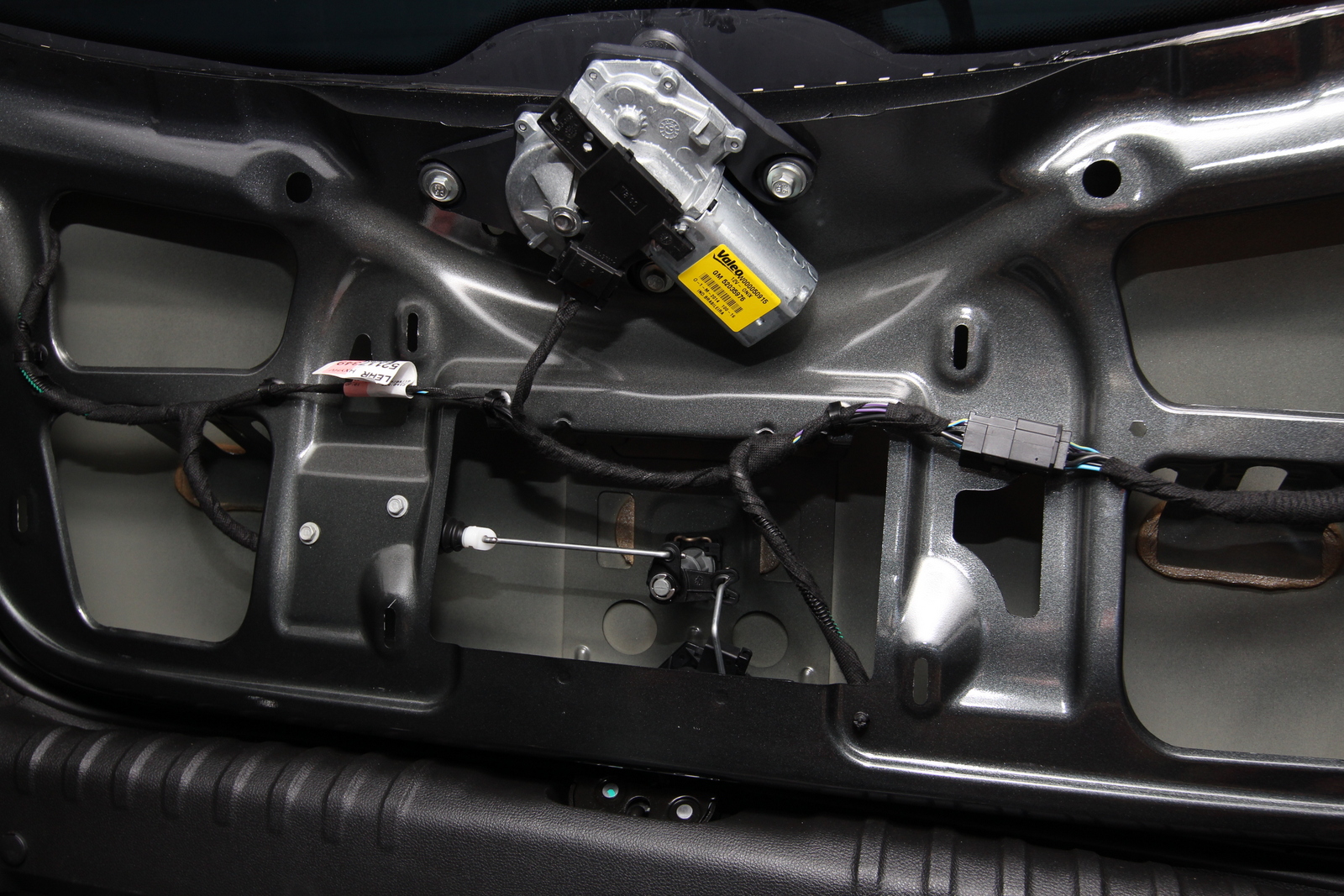

Gente como prometí, las fotos:
Confirmé que es el conector dejando el portón abierto y desconectándolo. Al desconectarlo la luz se apaga.
