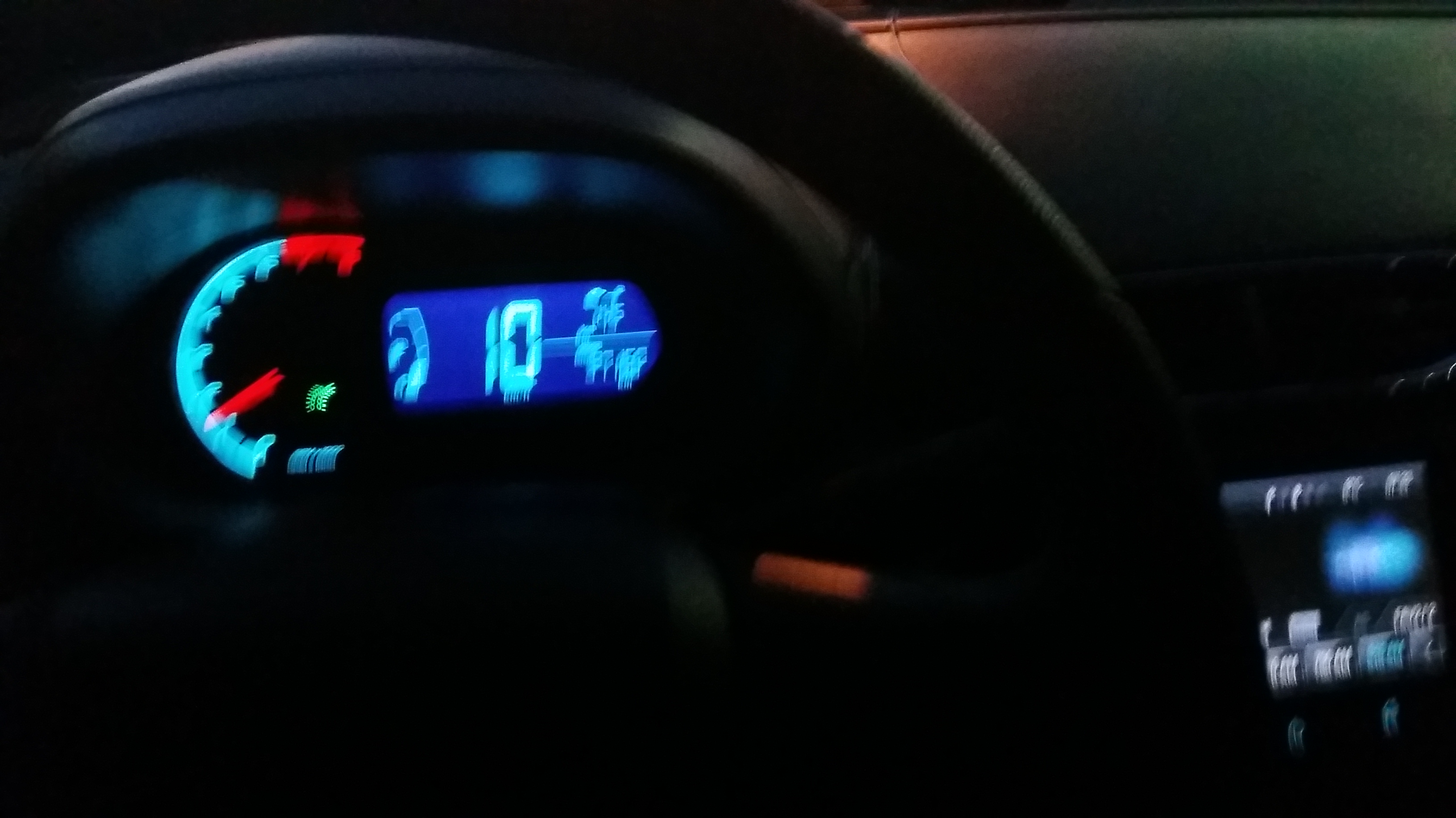

hola buen día a todos hace unos meses que mi prisma 2014 se le apagan todas las luces del tablero, en chevrolet me dicen que no lo ven al error,lo resetearon y lo sigue haciendo adjunto una foto a ver si alguien le paso escucho ideas

se apaga solamente el tablero o tambien las luces de los botones, ej: de levantavidrios, etc.?
Re: luces en el tablero
Si puede ser un fusil o un relay tenes que agarrar el manual y fijarte cuál es seguro que son los que están en la fusilera abajo del volante. saludos

pero si es un fusible, es permanente y por lo que comenta es aleatorio...
Pd (tiene mas fusibles debajo del volante?.. a la pucha..ya la fusilera que esta en habitaculo del motor es inmensa!..jaja)

Si el problema es aleatorio y se apaga cuando le das arranque o por un mayor consumo puede que sea la bateria media baja, si es mientras andas puede que este algun fusible algo sulfatado y no deje hacer buen contacto!
Espero lo puedas solucionar!!
