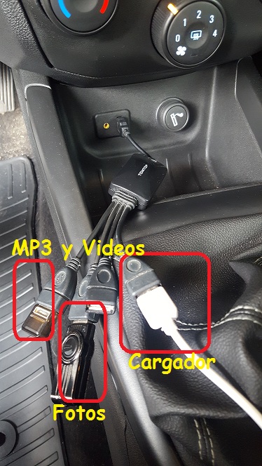

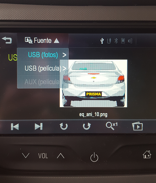

Buenas gente, hoy probé si en el MyLink podía poner un Hub USB para leer varios pen drive al mismo tiempo
y a la vez tener el celular contectado.. Pensé que el windows no se lo bancaría.. jaja pero me dejó sorprendido.
Van las fotos,, espero les sirva la información, está bueno para los viajes largos, donde uso el celu como GPS
y poder tener varios pen con musica y videos.

Muy bueno ! agrego como dato, puse un PEN formateado como NTFS de 32gb y lo lee perfectamente. En varios poste leia que decian que solo tomaba FAT.
Re: Hub USB para MyLink - Mas de un PenDrive a la vez.
Si.. yo fui uno de los que decía lo de FAT, pero era solo para que el MyLink lea la los archivos de actualización.
De hecho en el pen que tengo videos hay archivos de mas de 4megas , que es la restricción que tienen
los pen formateados en FAT.
No lo compré, me lo prestó un compañero, en Mercado libre hay miles, y de muchas formas,
ni se molesten en buscar los que son usb 3.0 porque nuestros mylinks son 2.0.
