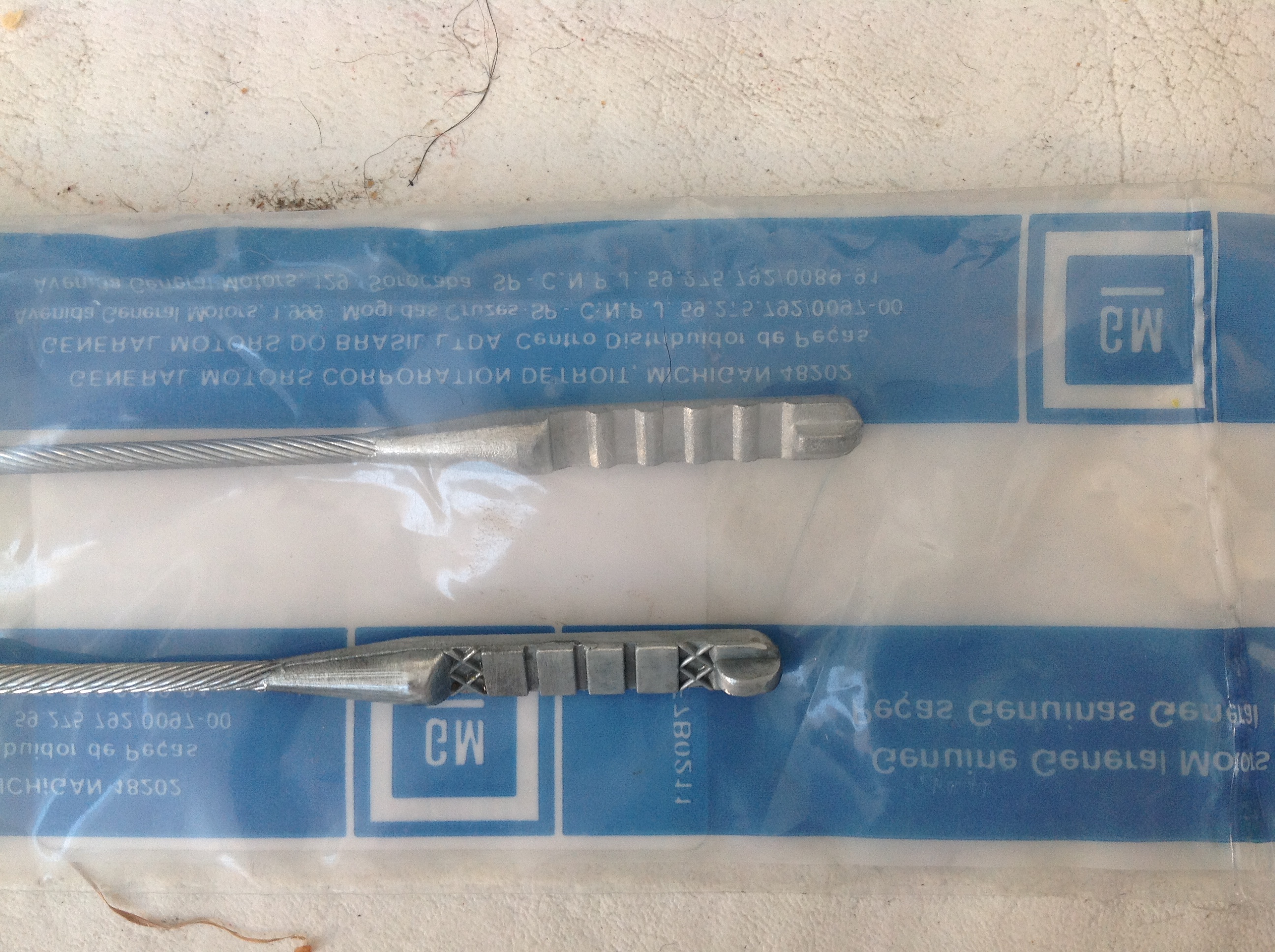

Re: Medida varillas de aceite
Hola Sergio1965. Adjunto foto comparativa entre ambas varillas, pero te adelanto que la varilla original marca como 1/4 de faltante (aproximadamente), cuando el nivel de aceite del carter está al 100%.
Saludos, Juan P.
Saludos, Juan P.
De diez tu aporte, es importante saber como debe ser el nivel con la varilla original y tambien saber la alternativa que tenemos con la del Agile. Gracias.juanps escribió:Hola Sergio1965. Adjunto foto comparativa entre ambas varillas, pero te adelanto que la varilla original marca como 1/4 de faltante (aproximadamente), cuando el nivel de aceite del carter está al 100%.
Saludos, Juan P.
Por las dudas vuelvo a aclarar lo mismo que comenté en el otro post, ya que no quiero generar una paranoia ...
* ésto le pasa al menos a mi auto.
* me lo confirmaron telefónicamente la gente de GM (0800), como que era algo general y no asociado directamente a mi unidad.
* me lo confirmó el jefe de taller de la agencia de Kiara (La Plata), y lo verificamos retirando todo el aceite del carter y reponiendo según indica el manual.
* aparentemente hay varios autos que fueron entregados con "faltante de aceite"
Saludos, Juan P.
