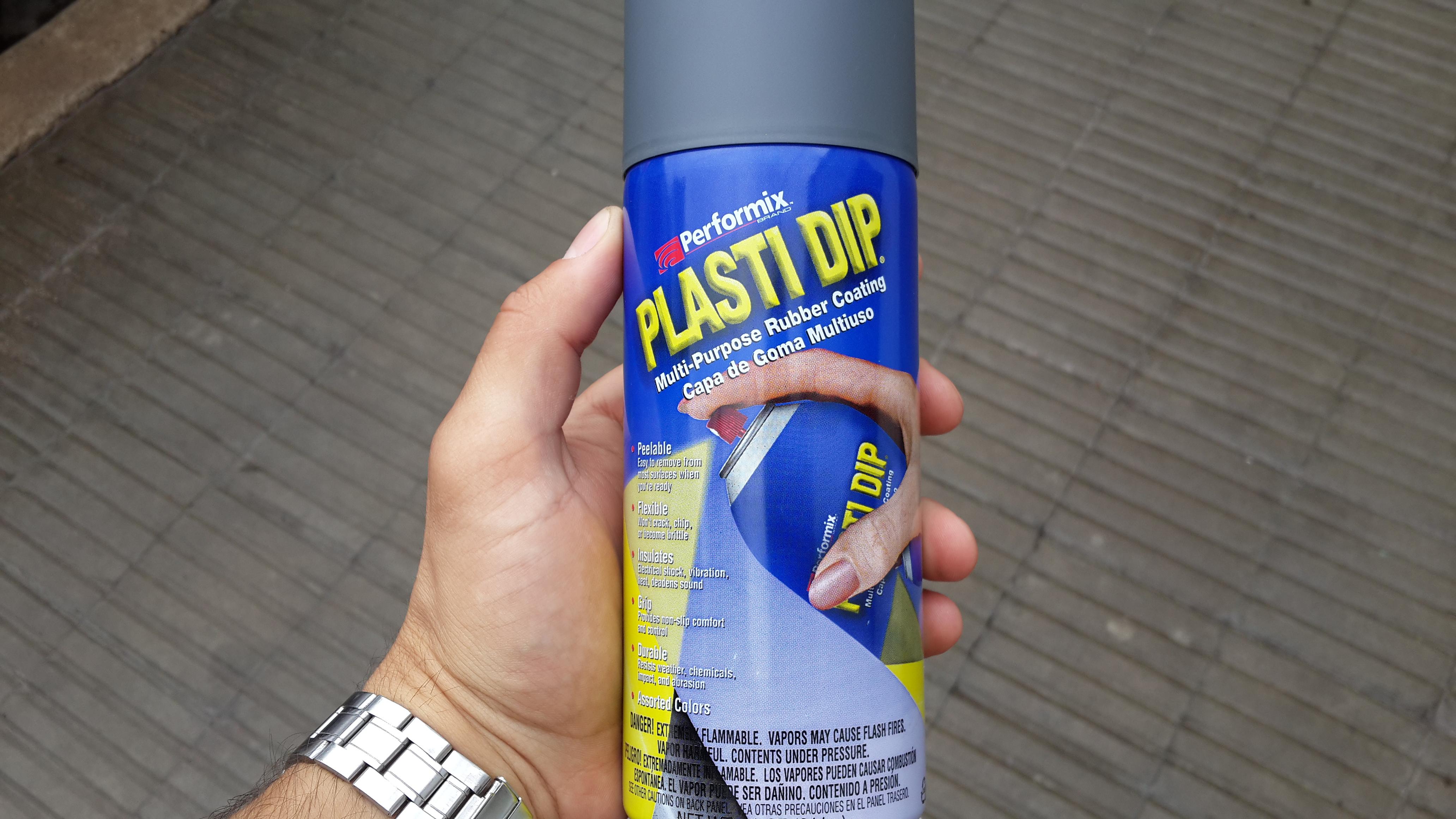

bueno les cuento.. estaba un poco descontento porque el interior del Onix Lt venia combinado en 2 tonos y el Ltz no.. ya que compre el Ltz y particularmente me gustaba la combinación de colores.
Averigüe en la agencia y me ofrecían como opcional unos plasticos para ingertar en la tapa de la guantera.. pero quedan muy tosco a mi gusto. Asi que investigue un poco y descubri estos aerosolos Plastidip. .. se pinta normal y luego que se seca queda como si fuese un vinilo y se puede despegar como tal.. sin que arruine la superficie... me pareció genial.. así que me compre uno y me puse a probar..
Yo lo hice con un gris. Pero viene en muuuchos colores.. incluso viene uno transparente que esta genial para pinta r los paragolpes y protegerlos de los bichos y algun que otro rose leve.
Les dejo unas fotos para ver que lea parece jajaja

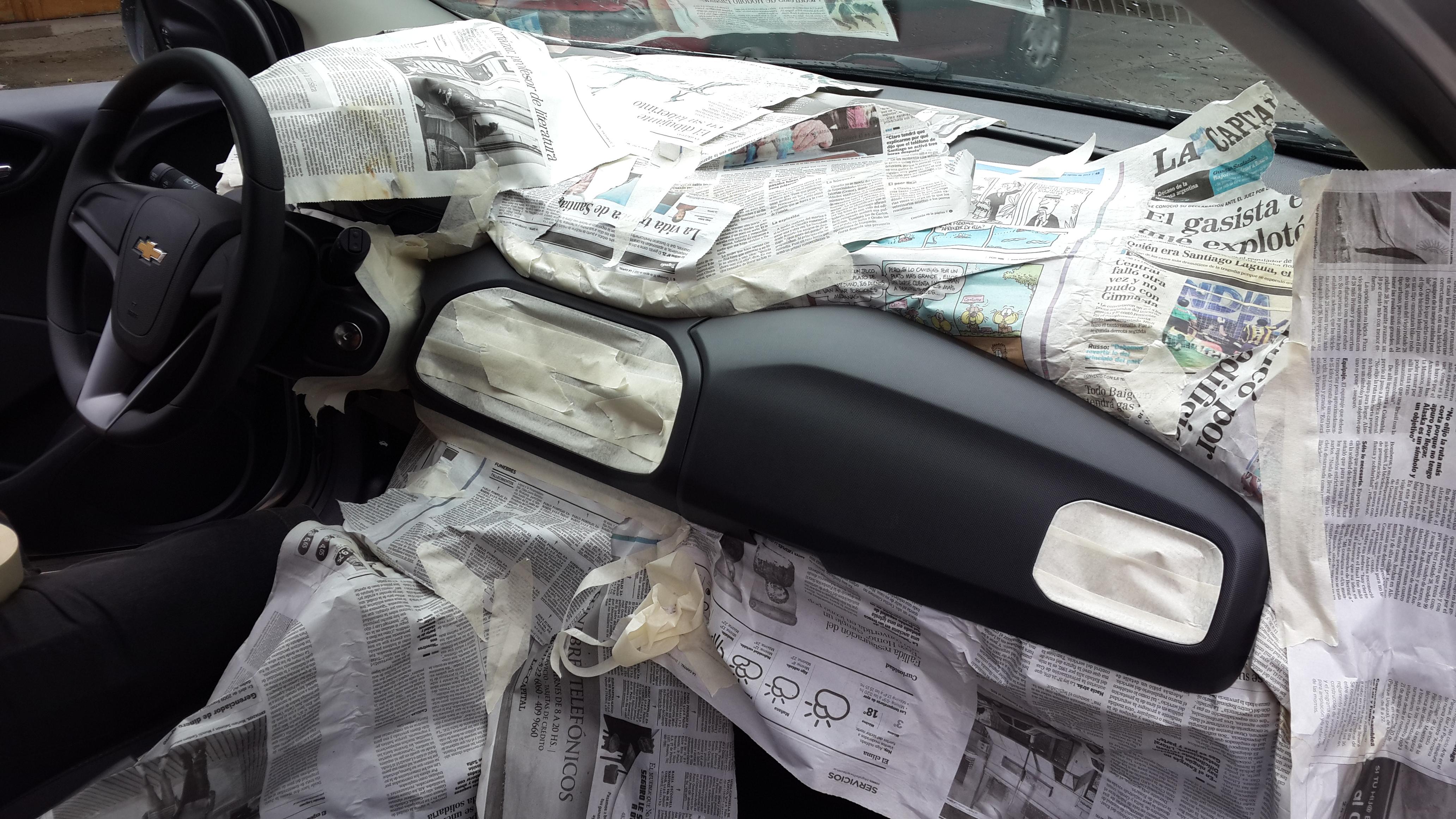

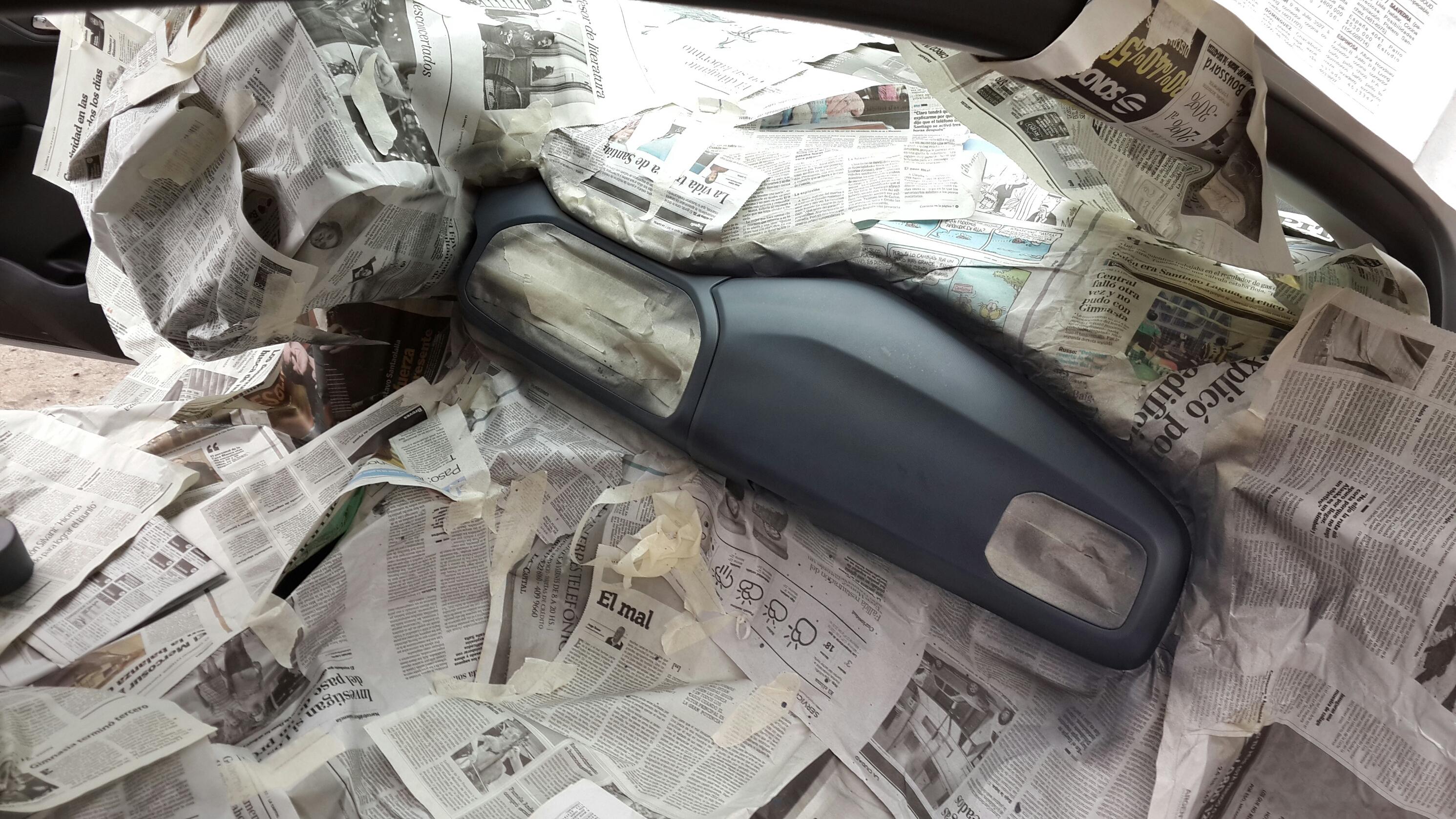

Como verán soy muy malo pintando jeje :? y me quedo todo choto.. asi que lo despegue (de paso probé si se sacaba bien) ahora estoy esperando que mejore un poco el clima para volver a intentar..
Les voy dejando algo para que vayan viendo..

Te felicito por el coraje! con la humedad que hay ahora es complicado que agarre. Me parece que te convenía más sacar los plásticos y pintarlos afuera y no empapelar todo el auto. Parece que queda buenísimo espero fotos del resultado final. saludos

Muy buena gero!!!!...qeda bueno!!!!...lo qe si es verdad...te conviene sacar los plasticos...estan puestos a presion...yo tmb se los saque la vez pasada...

Jaja muchas gracias... la pense a la de sacar los plasticos pero no tengo idea como hacerlo y tenia miedo que deapues hagan ruido.. peeero como los saco??
Ahora lo tengo deapintado porque me habia quedado pesimo jaja el finde si mejora el clima lo hago y les muestro el resultado jeje
Graciias
marcoshudson92
Mensajes: 302
Ubicación: Mendoza
Re: Un poco del color para el interior del LTZ
Mensaje por marcoshudson92 »
Para sacar el plastico del contorno de my link tenes qe sacar los portaobjetos de los costados de la pantalla...sale con un pequeño tiron hacia afuera...ahi hay un tornillo a la izquierda del my link...y listo sale con otro tironcito...esta todo a presion...despues la puertita de la guantera creo qe es una tapa qe abraza la puerta...qe es la qe te qerian vender en la consecionaria...es facil...cuestion de meter mano, vas a ver qe no rompes nada...yo ya lo saque 3 veces y no me qeda ningun ruido...la cosa es poner y armar todo como estaba y no pasa nada... ;-)

Muchas gracias amigo! Peroo ultima pregunta.. para sacar el plastico del medio.. tengo que sacar el mylink tambien no?
