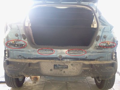

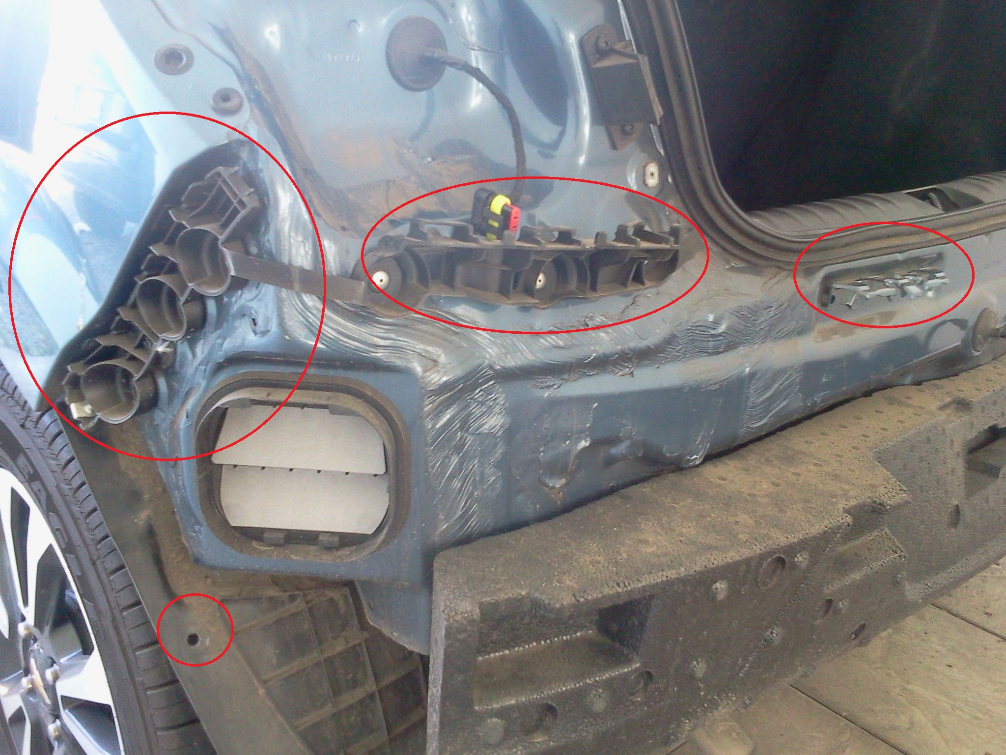

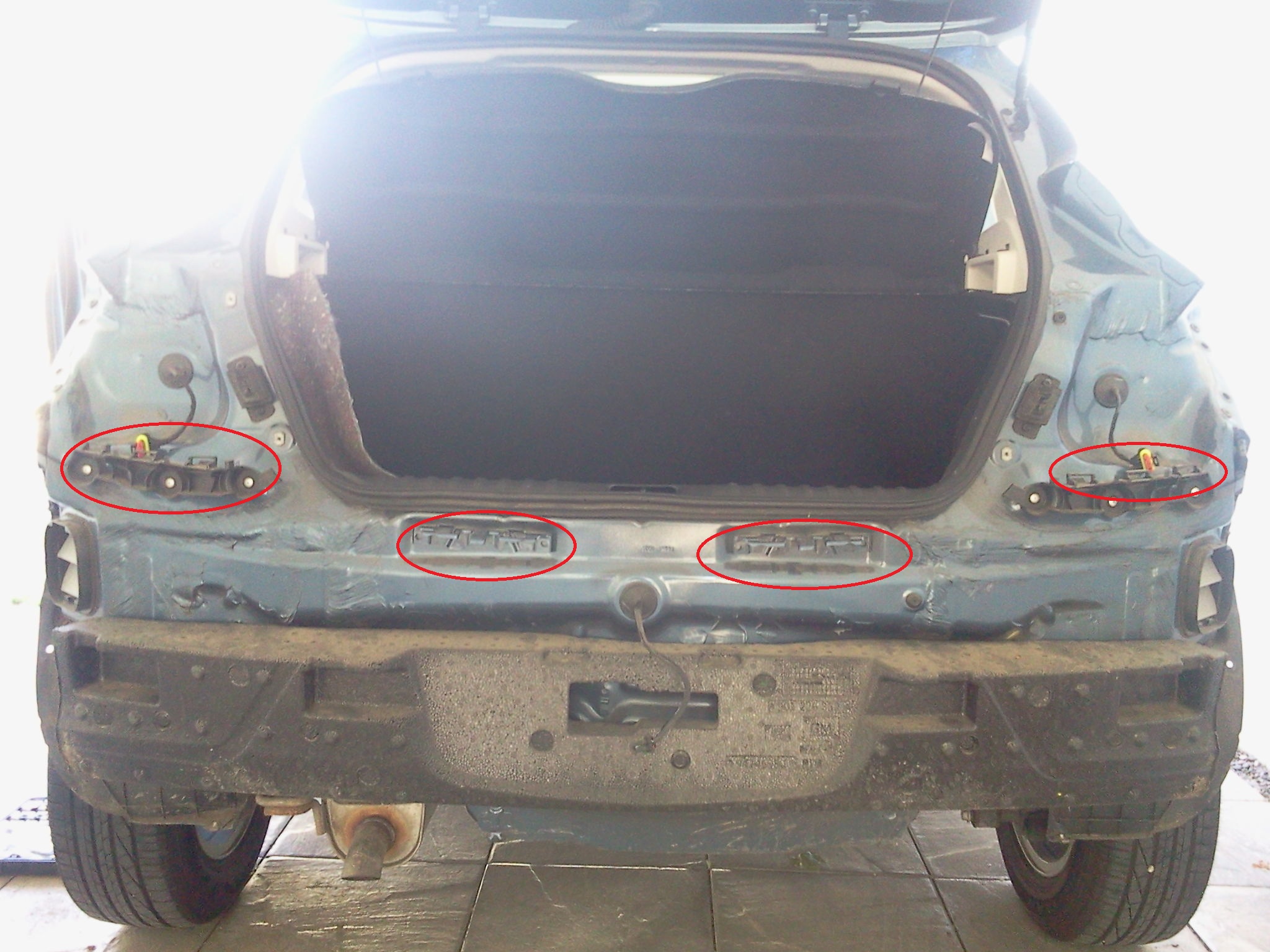

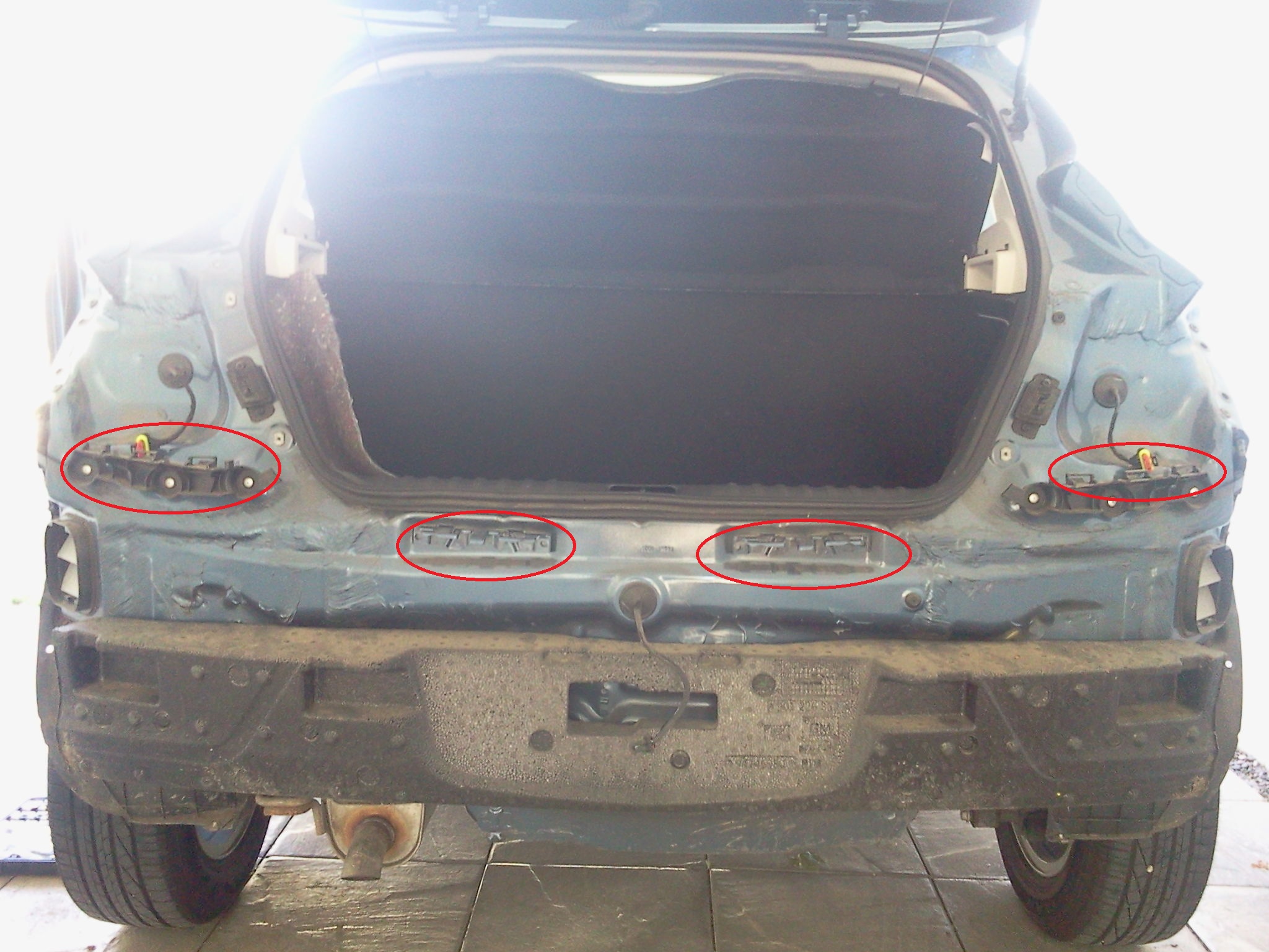

gente me le anime y puse el sensor... realmente es muy sencillo sacar el paragolpes
Desmontar de paragolpes
1ºsacar los 3 tornillos estrella y 1 tornillo tipo tirafondo del guardaplast
2ºsacar los dos clips plasticos que se encuentran debajo del paragolpes en la parte trasera que lo sujetan al chasis (con dos destornilladores planos finitos lo van sacando empujandolo hacia afuera)
3º sacar los dos tornillos que tiene cada una de las luces posteriores y haciendo un poquito de palanca sale la optica facil.
4º sacar el paragolpes haciendo haciendo un poco de juego en la parte del guardabarros y sale solo.

les adjunto dos fotos donde marque en rojo donde van los enganches que unen el paragolpes al chasis asi saben donde hacer un poquito de palanca.
