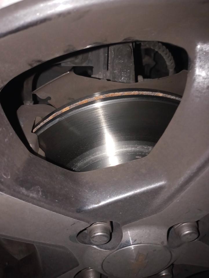

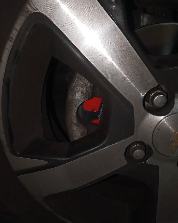

A los 45 mil k aproximadamente cambie las pastillas de fabrica y discos.
Le puse unas Plasbestos, y unos discos de freno FMG (son nacionales).

Muy gastados no estaban, dan para rectificarlos y ponerlos de nuevo, pero ya que estaba cambie todo, lo hice todo en media hs a 45 min en el taller de un amigo, cambiamos un disco cada uno
En el proximo cambio de pastillas reutilizo los discos de fabrica, quedaron para mandarlos a un tornero.
La litton por lo que me dijeron son blandas y las recomiendan si no se cambian los discos, de todas formas siempre es mejor rectificarlos.
En 50 mil k mas vemos como van, por ahora excelente, muy buen tacto de pedal y eficiente en frenadas fuertes, lo probe un par de veces en ruta viniendo bastante alegre a mas de 150 km/h
