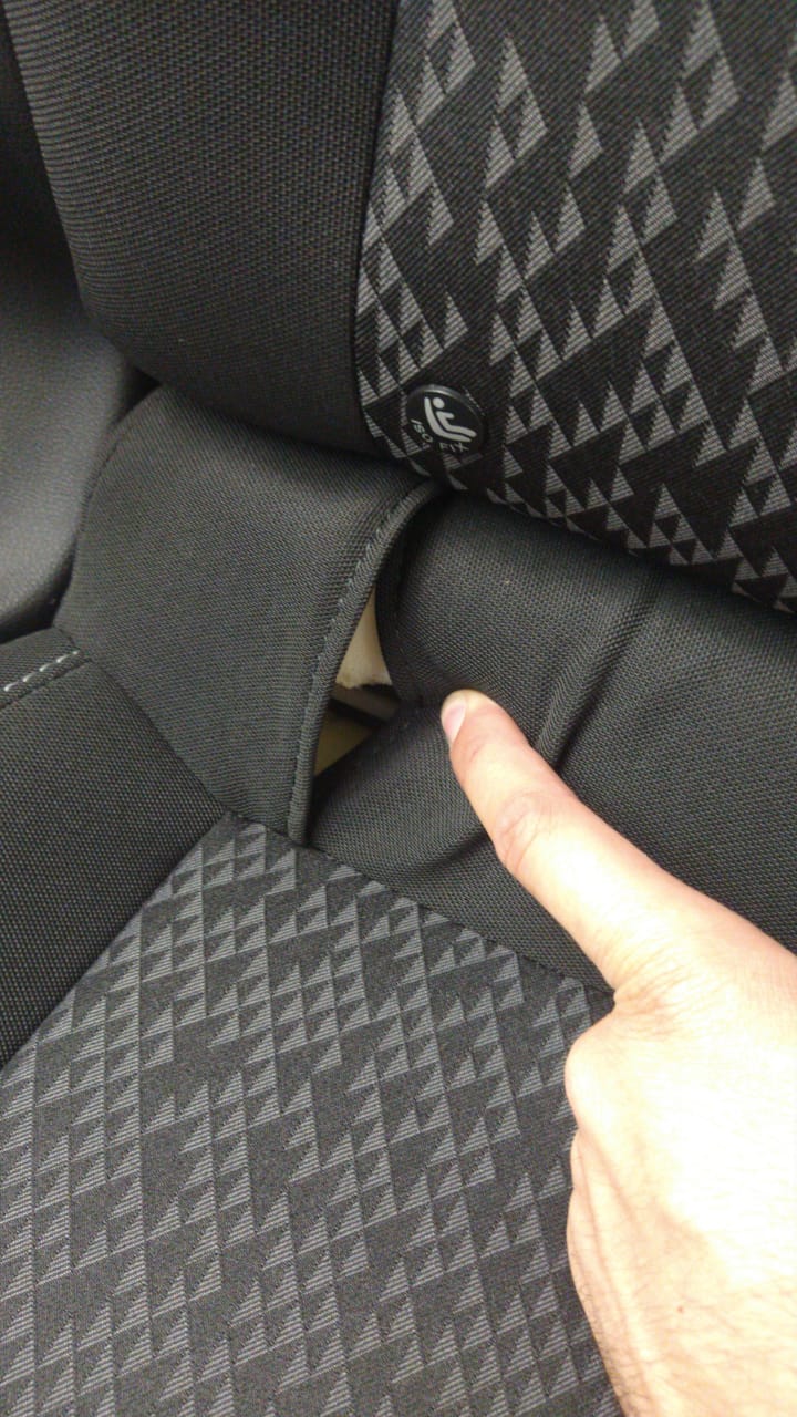

El viernes pasado me entregaron en Car One el Onix AT motor 1.0T Premier y me vino sin matafuegos, lo cual no me sorprende, pero recien me doy cuenta de que me vino sin los anclajes Isofix del asiento trasero, y no puedo colocar la sillita de bebe. ¿Es posible esto? ¿Son tan hdp de mandarte el auto en argentina sin eso? Se supone que viene de fabrica..!!!!!

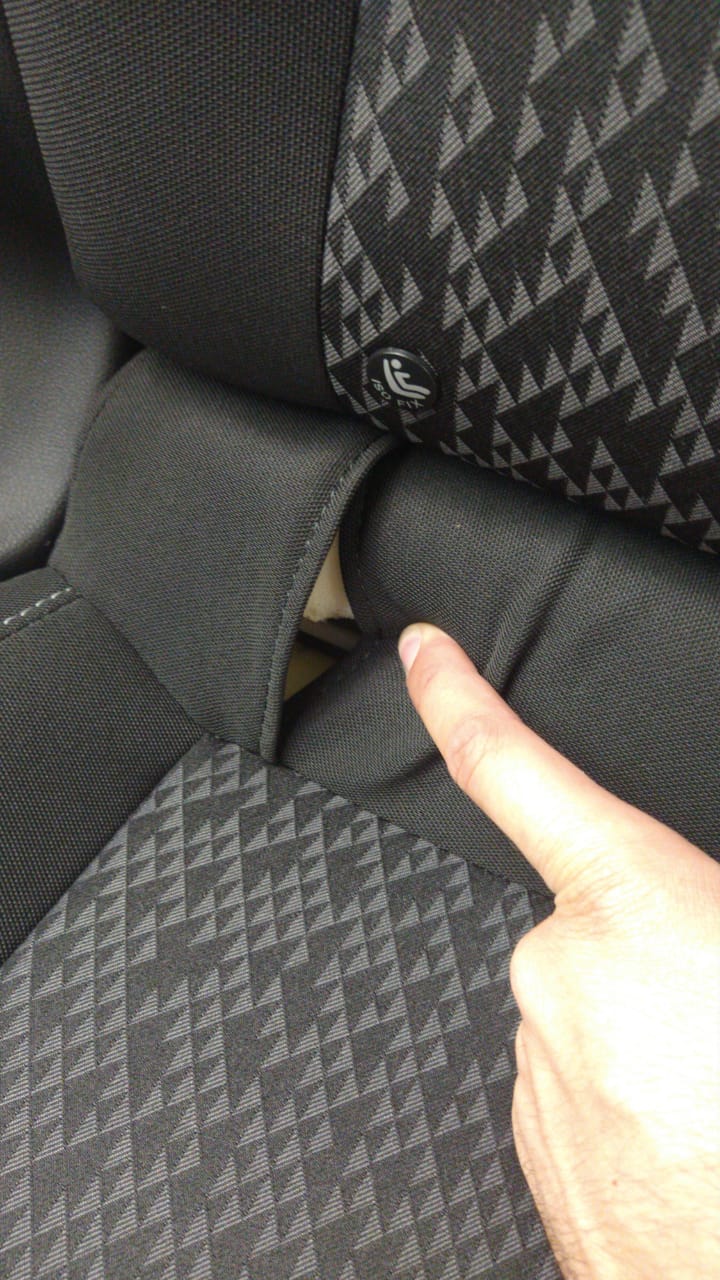

Por si le pasa a alguien mas, no entre en panico. Los anclajes estan OCULTOS en unos bolsillitos del asiento, en la parte inferior (no en el respaldo)

Tengo dos butacas, una de las que se ajustan con el cinturon de 3 puntos, y una mas nueva que tiene el isofix. Estos dias venia usando la otra.
Las 3 horas me las pase buscando los anclajes entre el respaldo y el asiento, sobre la chapa del baul, que encima tiene como unas pre-marcas para ajugerear, pero sin agujeros.. y pense estos brasileros se olvidaron de abulonarle los fierritos.
En el concesionario me dijeron que es motivo frecuente de consulta. Otros autos bienen con un latch donde se ve claramente por donde se pone pero aca si no te explica nadie no lo encontras

Mirá, el respaldo trae dos cositos de plastico -no se como llamarlos- que dicen isofix, puestos en el respaldo de los asientos traseros izquierdo y derecho a unos 10 cm de altura. Estos dos plastiquitos no se mueven, no se sacan.
En el asiento (la parte inferior de la butaca trasera) trae dos bolsillos invisibles. Solo los podes encontrar si sabés previamente que están ahi, porque las ranuras estan disimuladas por una falsa costura-cordon. En el eje izquierda-derecha del asiento, están alineados con los plastiquitos del respaldo, que creo que cumplen con la sola función de decirte darte una pista de donde buscar los bolsillitos. Si metes el dedo a traves de estos bolsillos, encontras un fierro pasante de unos 4 mm de espesor que es donde engancha el anclaje principal.
El manual. Tengo el manual impreso, que viene de fábrica. Una impresion en blanco y negro (ni siquiera en tonos de grises) que tiene un tamaño compatible con la guantera, es decir no es muy grande, y las fotos dentro de cada paginita son -si ya el manual es pequeño- pequeñisimas. Tan es asi que estos dos puntos isofix estan mostrados en una sola foto, donde tienen un diametro de 1.5 mm, y unas flechas que apuntan a los plastiquitos, pero no a los bolsillitos.
Los bolsillitos no estan representados de ninguna forma ni se les hace referencia por escrito tampoco. Es algo que tenes que adivinar. En el concesionario me dijeron que esto es motivo muy frecuente de consulta.
