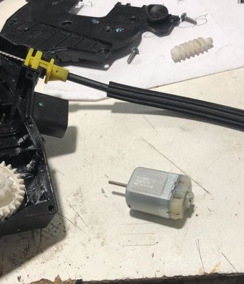

Hola amigos.
Hace un tiempo veo que la manija de la puerta del acompañante ni abre ni cierra automaticamente, debo hacerlo manual. Fui a un cerrajero amigo y lo desarmó. Me cuenta que perdió fuerza el motor que ven en la foto, por lo tanto no llega a mover los engranajes. El problema es que el motor no se vende por separado, hay que cambiar la cerradura completa y es carísima. Se comunicó con algunos colegas y van a ver si lo consiguen. Les pasó alguna vez? si es así, encontraron fácil el motor?
Muchas gracias y solo resta esperar que me llame cuando lo consiga...

Busca en Cesvi

Hola fijate aca, son los desarmeaderos legales.
https://www.dnrpa.gov.ar/portal_dnrpa/desarmaderos2.php
Despues conta como te fue...Exitos!!!

Ah, no tenia ni idea de desarmaderos legales, muchas gracias Ale!!
