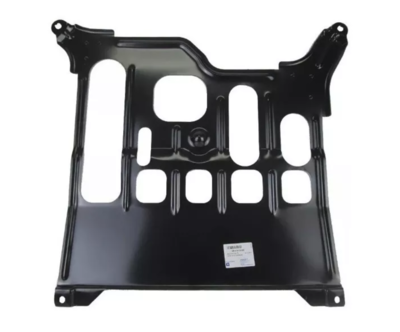

Hola, buenos días!
Alguno tiene una foto del chapón original de chevrolet?
Estoy evaluando comprar uno en Mercado Libre y veo que hay varios diseños de las ventilaciones.
Me interesaría comprar el mas parecido al original para que refrigere bien y/o tenga los accesos a filtro de aceite correcto.
Gracias de antemano!

Hola! Para quienes les sea de utilidad les dejo la foto y número de parte del cubre carter original.
Es muy importante que se use el diseño homologado por el tema de la ventilación de las partes bajas del motor. Entiendo que tal vez alguno artesanal sea mas grueso, duro, etc pero hay que tener un balance entre todos los beneficios.
Parte
52159067 -52134647

gifkingo escribió:Es muy importante que se use el diseño homologado por el tema de la ventilación de las partes bajas del motor. Entiendo que tal vez alguno artesanal sea mas grueso, duro, etc pero hay que tener un balance entre todos los beneficios.
Buen dia gifkingo
El chapón es ese, al menos es igual al mio que vino original (2013)
Como decis, debe ser homologado o en su defecto lo más parecido al original.
Un dato para quienes no lo saben:
El chapón cubrecarter, como su nombre lo indica, es para proteger al carter ante posibles golpes.
Pero..... El vehículo (y la gran mayoria) está diseñado para que en caso de un choque importante de frente el motor se caiga y no aplaste contra el torpedo del tablero. Que no se meta para el lado del habitaculo.
Por eso un chapón re grueso, super robusto, sería un problema para este tipo de accidente.

Datazo lo de la seguridad, ni lo había pensado.
