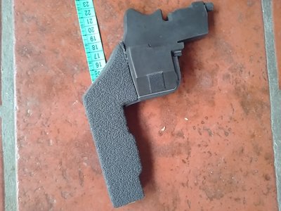

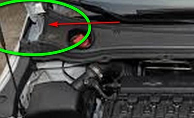

Soy Luis de Munro. Buen día para todos. Tengo un Prisma Joy LS 2017. Junto a la "bisagra" derecha (no sé como se llama) del capó (hay foto del lugar), encontré una pieza de goma, suelta. No sé cuánto hace que está allí, y no sé si es del auto. Van fotos, con las medidas. Alguien me puede orientar. Grcias y saludos.

hola Luis , hay 2 piezas como esas en el auto , se ve al levantar el capot , la parte cilindrica va insetada en el extremo que deja el burlete hueco que evita caiga el augua de lluvia dentro del espacio del motor
cada pieza va colocada una a la izquierda y otra a la derecha

Excelente... Muchísimas gracias. Estaba suelto al costado. Cuando venga el auto, me fijo el del lado izquierdo, a ver si está. (No sé si estoy respondiendo por el canal adecuado). Saludo cordial.
