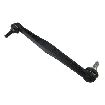

Vi por youtube q las bieletas de lado del tren delantero son plasticas. Alguien ya las cambio por las metalicas ..q se venden asi para onix?? O son de otro modelo y se adaptan

Hola yo las cambié en Diciembre por las de metal ( no originales) y no tuve problemas, no se que marca son pero con la mano de obra me costaron menos que las originales. saludos

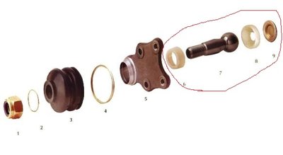

Buenas Tardes, que la bieleta sea de plástico o metálica no influye en el funcionamiento ni duración.
Lo que sí importa es la calidad.
bieleta-barra-estab-del-chevrolet-onix-cobalt-spin-sonic-vth-D_NQ_NP_703675-MLA26118517356_102017-F.jpg
La calidad y duración está dada por la parte rotulada metálica, que trabaja sobre dos hemisferios de un material plástico (de éste depende la duración). Por decir, si es teflón va a durar mucho más que si es plástico recuperado. Se entiende?

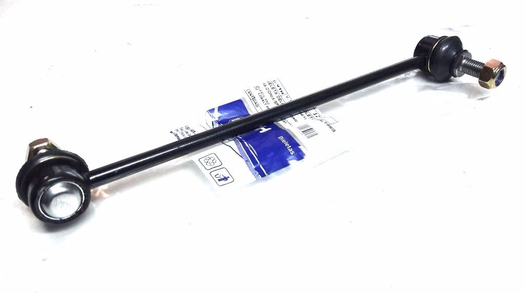

Gracias por la info, tengo que cambiar la bieleta del lado conductor, y estaba en duda si comprar de plástico o metal.
