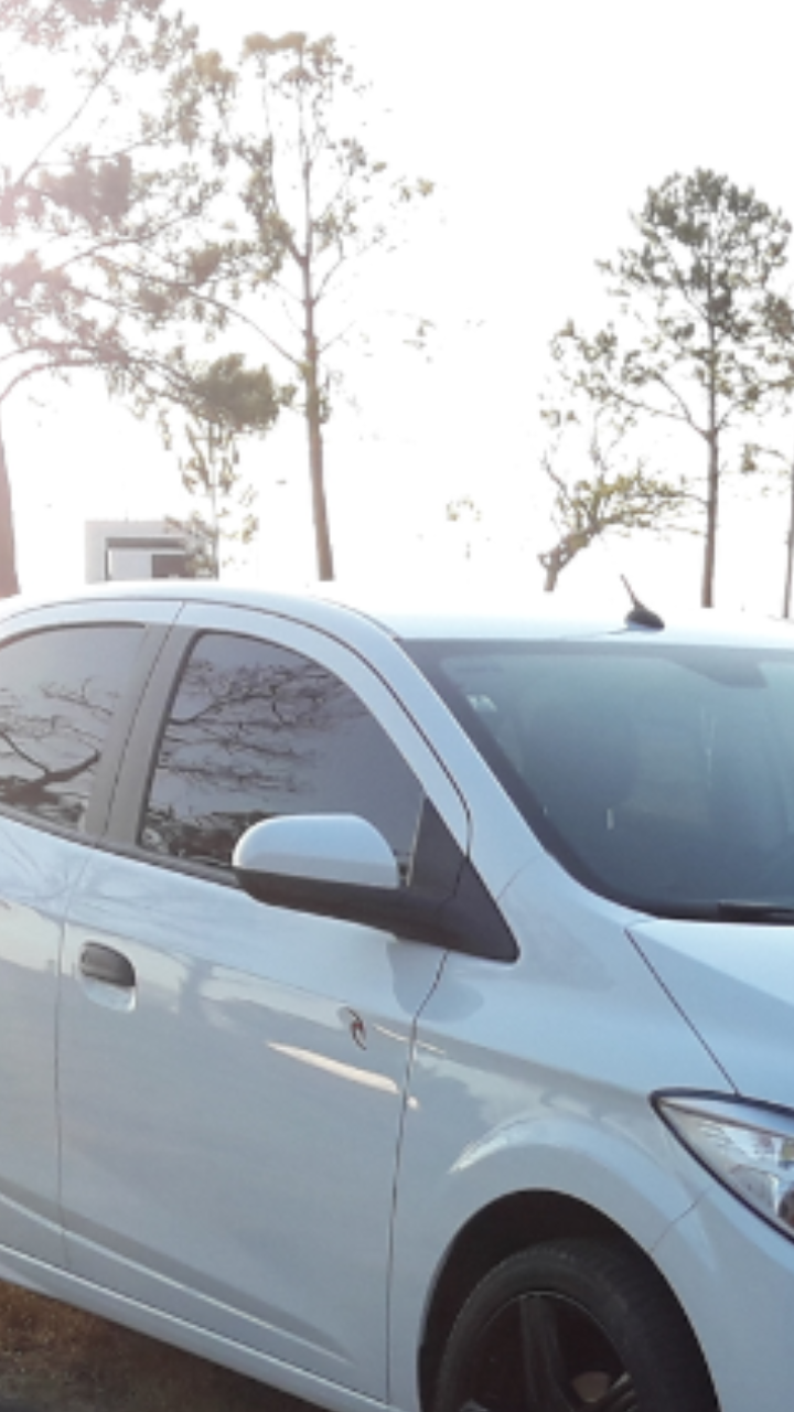

Aca esta con vinilo en las carcasas de espejo y queda de diez cero detalles

Los pegaste arriba de la "carcaza" directamente ? Si es así podes pasar un foto de cerca a ver como se percibe.

La carcaza se saca es mas facil hacerlo afuera ...queda como pintado igual el color del vinilo no es igual ...pero en contraste con el negro no se nota ...lo ideal es pimtarlo proximamente ..recien hice un tema de las manijas de puerta que lo mismo voy hacer con las carcaza de los espejos ...pero ploterlo es buena solucion tambien ..con oracal 651 en mi casa hay de mejor calidad tambien

Henry17 escribió:Aca esta con vinilo en las carcasas de espejo y queda de diez cero detalles
Esos espejos te quedaron de diez :clap:
Veo que le pusiste vinilo en el parante C también? Eso me encanta como queda pero no me animo a hacerlo :(

Si le hice varias cosas con vinilo ...los parantes tambien le hice la parte de adentro compiando el original ...los parante lo hice con vinilo rugoso se llama para los parantes ....animate que con paciencia lo colocas ...lo unico que tenes que tener en cuenta son los cortes ....pero mira de arriba hacia abajo lo colocas aprovechando el final del vinilo recto cuando llegas al final lo cortas afuera y lo metes dentro del burlete ...lateral izquierdo igual y el derecho doblas asia adentro ..y del lado de adentro mas o menos 5 mm lo cortas prolijo siguiendo la linea del parante .. no se si me hice entender
