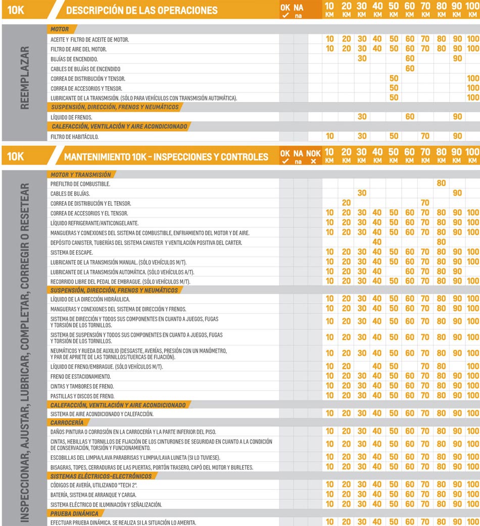

hola gente tengo hace poco un prisma 2013 y quisiera saber si se cambia el filtro de nafta y cada cuanto km?

Hola. no se cambia. creo cada 80 o 100.000 se limpia. en el manual te dice. está "dentro" del tanque de nafta

kiubo escribió:buenisimo gracias por la data ,cada cuanto km se cambia ?
Hola Kiubo,
Segun la ficha de mantenimiento se lo cambia cada 80 mil kilometros.

Guenas. igual la tabla es muy abierta, porque dice que todos esos elementos es, inspeccionar, ajustar, lubricar, completar, corregir o resetear... por cual... los muy guachos no dicen que tenemos que hacer con cada cosa. por ejemplo. dice que a los 30 se cambian bujias, pero los cables esta en lo de abajo... o sea que solo se inspecciona? siempre se dijo bujias y cable van de la mano... es raro.
si no me acuerdo mal. en la egencia me habian dicho que se "limpiaba" a los 80. algo raro. ya que desarmas todo lo cambias y listo. raro.

Mmm el filtro no está dentro del tanque esta x debajo del auto. Pero cambiarlo cada 80mil km me hace un poco de ruido yo se lo cambiaría antes .si se satura de mugre se va directo a los inyectores.recordad q no todos cargan nafta premium

[quote="Pablito81"]Guenas. igual la tabla es muy abierta, porque dice que todos esos elementos es, inspeccionar, ajustar, lubricar, completar, corregir o resetear... por cual... los muy guachos no dicen que tenemos que hacer con cada cosa. por ejemplo. dice que a los 30 se cambian bujias,
En este ítem de bujías y cables .no siempre el desgaste de bujías es parejo con los cables en gnc x ejemplo t detona las bujías antes y aveces los cables están bien .inspeccionar sería si ves rajaduras o cortes o desgaste notorio del cable a simple vista si eso no ocurre qeda a tu criterio el reemplazo

Pablito81 escribió:Guenas. igual la tabla es muy abierta, porque dice que todos esos elementos es, inspeccionar, ajustar, lubricar, completar, corregir o resetear... por cual... los muy guachos no dicen que tenemos que hacer con cada cosa. por ejemplo. dice que a los 30 se cambian bujias,
Tenes razon con el tema de las bujias con el GNC, pero el mantenimiento esta calculado para nafta. Al igual que el filtro de aire para el caso de uso con gnc tambien es conveniente cambiarlo mas seguido. SI estoy totalmente de acuerdo que son unos guachos ... jajajaja.
