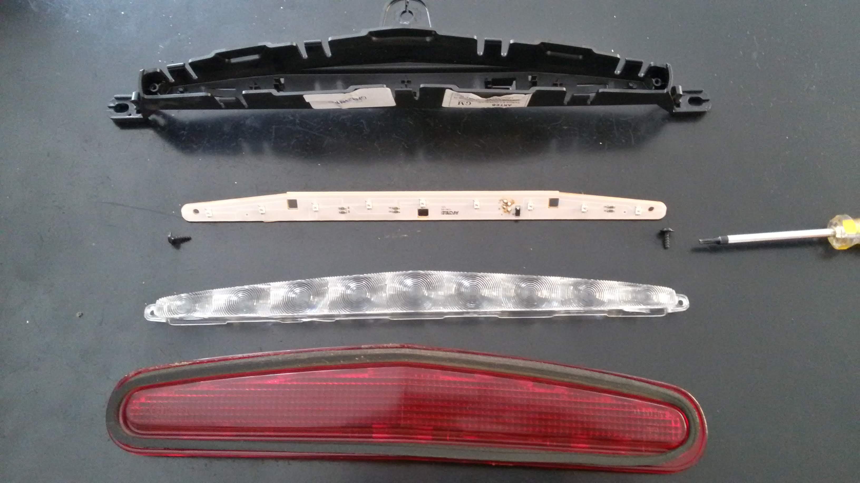

cuando lo saques explica como lo hiciste para que el resto no se mande alguna y contanos que tipos de lamparas lleva la 3ª luz de stop

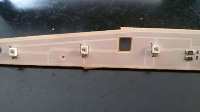

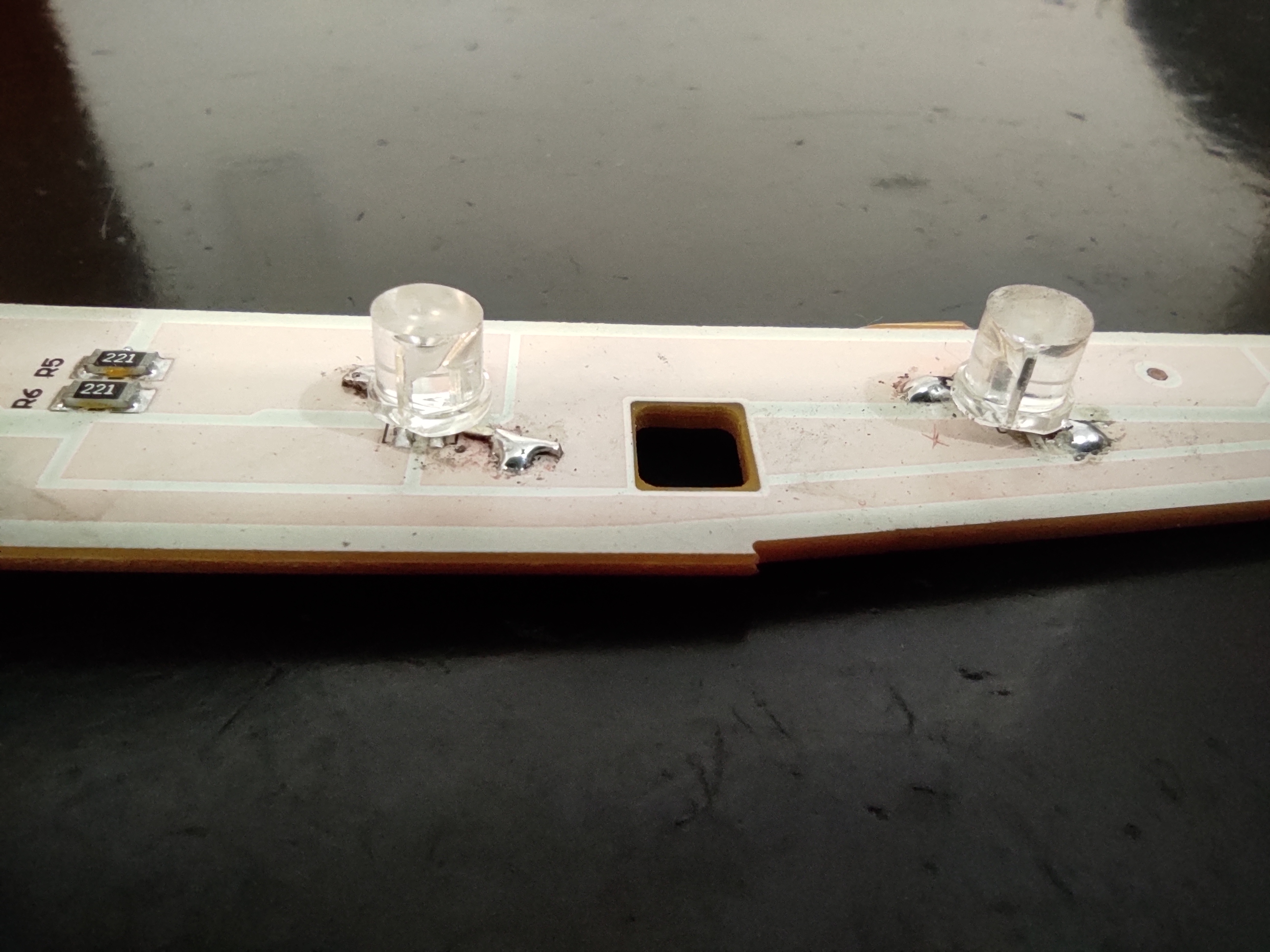

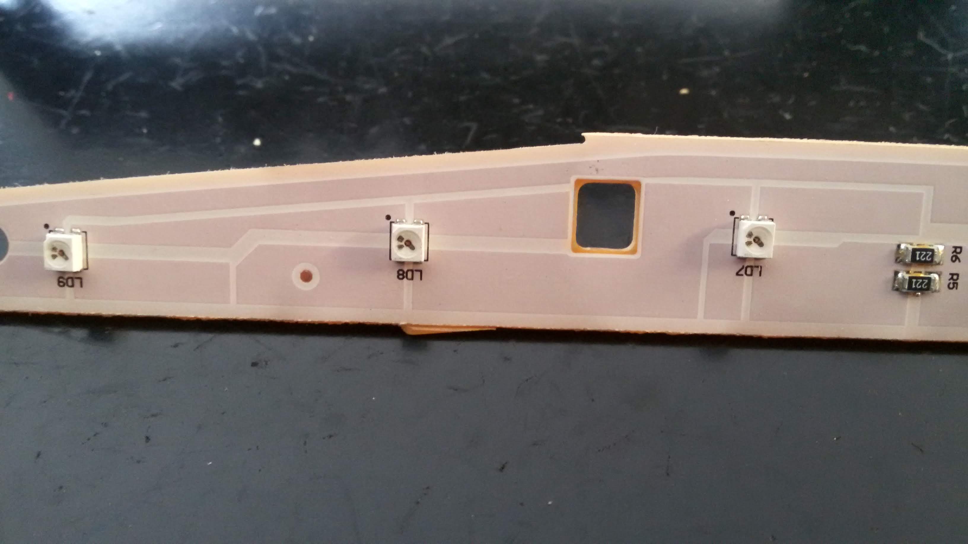

Sergioltz escribió:Hola a todos, les comento que la tercera luz de Stop, que está en la tapa de baúl, son de LED. No viene placa sola de LED, te venden el faro completo y sale $1700. A mi no me andaban 3 del lado izquierdo, así que metí mano y lo arreglé.
Observación: NO tira error en el tablero este STOP
Re: atop porton trasero onix ltz
Gracias Sergio por compartirlo y por las fotos subidas !!!

Hola, que tipo de led pusiste? desde ya gracias. tengo el mismo problema ya desarme y tengo la placa..

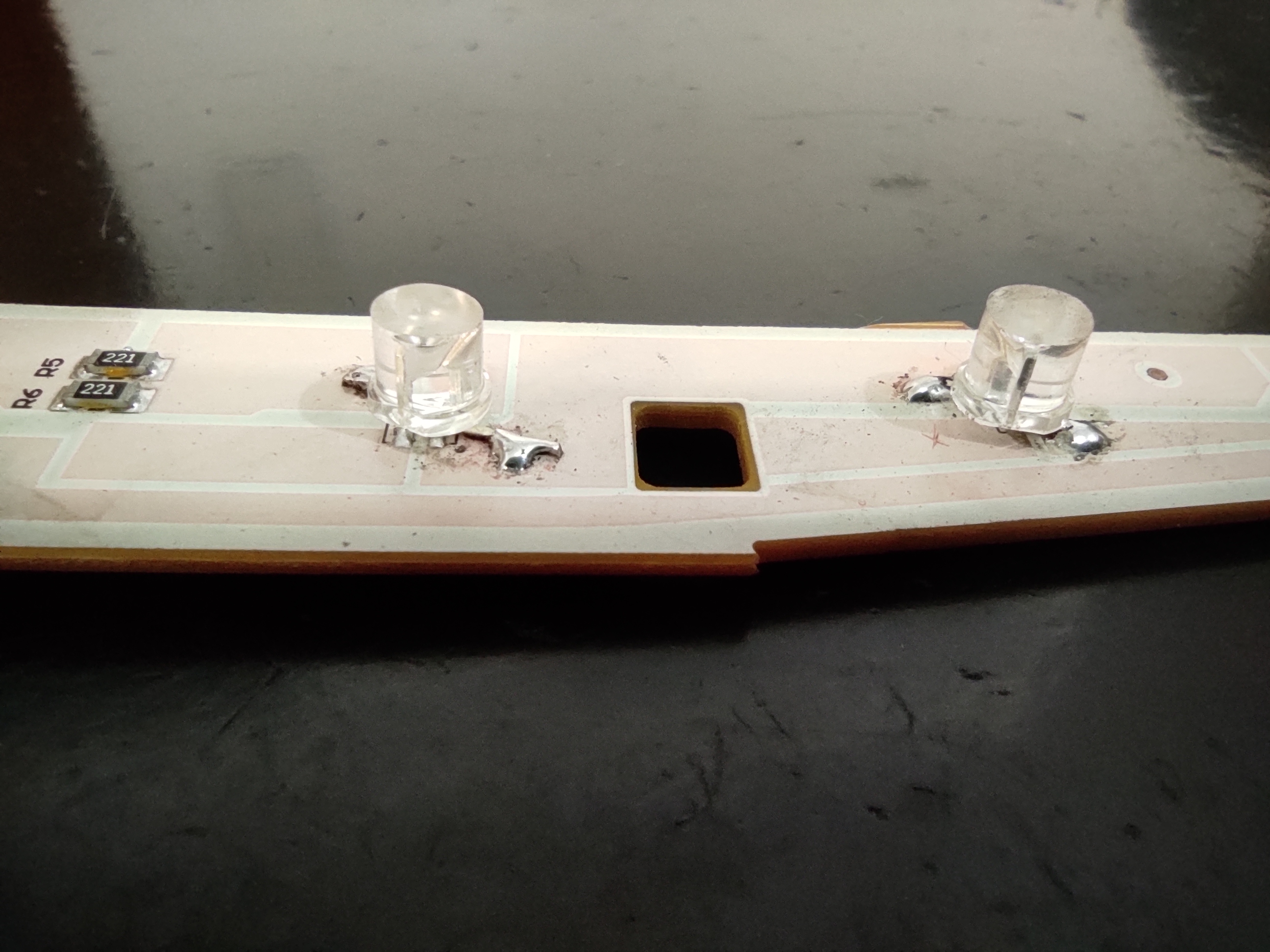

Led de alta potencia tipo este:
https://articulo.mercadolibre.com.ar/ML ... RlYzU5NGQ5
Mensajes: 1235
Agradecido : 159 veces
Re: Stop porton trasero onix ltz
Así
