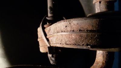

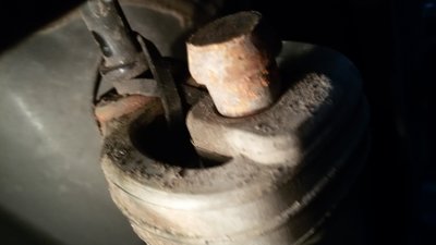

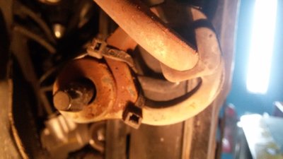

Desde que el auto era nuevo noté ese problema.
Yo lo apreté con precintos. Ya hace mas de 3 años que está así.

Onixito, gracias por tu comentario. No sabía que existían tensores para reemplazar a las gomas originales.
Pablo, no es ninguna idiotez. Estoy pensando en colocar una manguera negra de pared fina que envuelva al fierro muy prolijamente a manera de suplemento para "matar" ese juego. Todavía no lo voy a hacer porque el auto está en garantía y todavía tiene que entrar al Service por mi problema al girar la dirección (manguera hidráulica). No quiero que me hagan bardo si es que lo descubren.
Sergioltz, muchas gracias por las fotos. Lo que no se entiende es que del lado del escape no hay juego y del lado del chasis sí (¿?)...me estaba volviendo L-O-C-O ese ruido. Las mañanas frías son las peores porque la goma se pone dura como piedra y al chocar contra el fierro-sostén hace ruido hasta en calle plana sin ninguna irregularidad...de locos!

Re: Soportes de goma ruidosos (caño de escape)
Del lado del chasis, viene con mucho juego, como si el agujero fuese muy grande para el perno que lo soporta. Le puse dos precintos por perno, cruzados para que no se salgan. Estaba incomodo para sacarle las fotos. Se lo hice en todos los soportes, los de atras tambien
