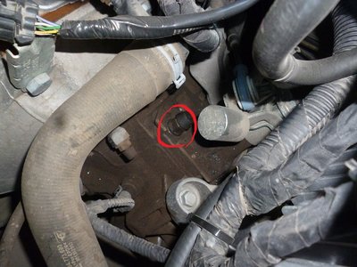

si, me pasa lo mismo..lo vivo limpiando...como así tambien la caja de cambios..dejo foto de una persona que comento sobre esto.
