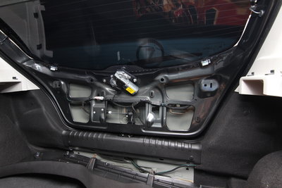

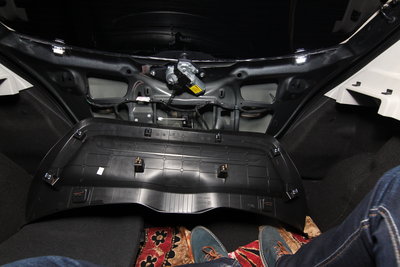

- Contracara del plástico de la luneta. Se saca con la mano haciendo fuerza por los bordes. Las trabas más jodidas de sacar son las centrales, el resto es fácil.

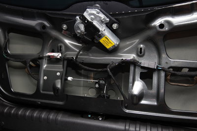

- Vista del portón sin piel

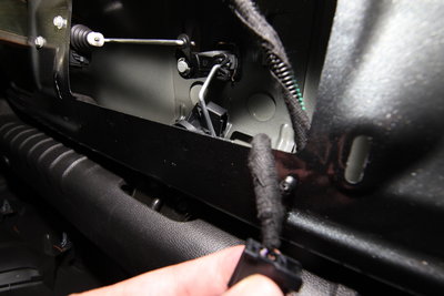

- El cable que se desprende antes de llegar al lavaluneta y va hacia la cerradura es el que nos interesa. Lleva 1 masa y el gris+violeta

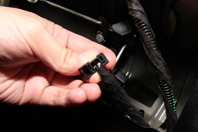

- Conector del pulsador de cerradura. El cable gris con violeta es el que se va a masa cuando la cerradura está abierta.

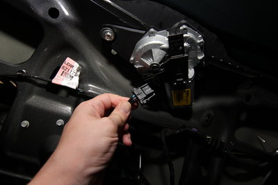

- Conector del lavaluneta. El cable del centro es el que tiene 12v todo el tiempo
- No se si se llega a ver el conector de la cerradura, está detrás del fierrito que va al tambor. Esto es lo que hay que buscar, si está, simplemente hay que llevar masa hasta ahí, y traer un cable de vuelta para la luz de baúl. Si no está, lo único que queda es un pulsador. El conector debe ser medio jodido de conseguir así que imagino que hay que inventar algo. Calculo que lo mejor es sacar la cerradura para trabajar cómodo y hacerle unos chicotes soldando cable a los conectores.
Confirmé que es el conector dejando el portón abierto y desconectándolo. Al desconectarlo la luz se apaga.
