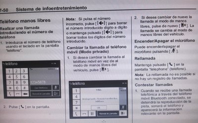

Estimado buenos dias !! consulto hace dias q entro a mi Onix ( 2 meses de uso ) y realizo 1 llamada desde MyLink empieza a llamar y yo no escucho nada, la otra persona si escucha pero en el habitáculo nada, al habilitar mi celu a manos libres aparece en la pantalla 1 cartel q dice “modo seguro de privacidad activado” como lo desactivo ?? o cual seria el posible problema ? ya realice este paso y nada... Desde ya gracias aguardo sus comentarios
Saludos Daniel
Mensajes: 2352
Agradecido : 730 veces
Re: Manos Libres MyLink

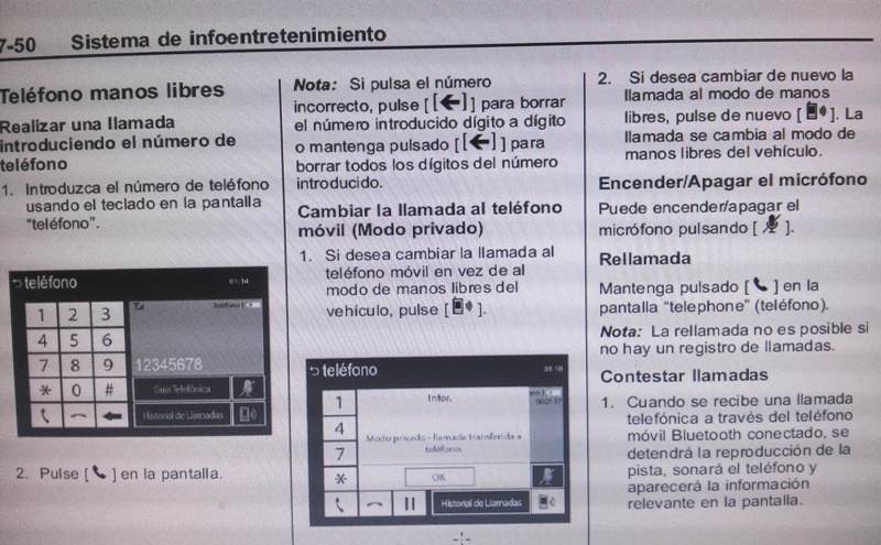

El modo privado según probé yo es para que uses mylink pero no se escuche lo que hablas por los parlantes, por si estas con alguien en el auto que no querés que escuche tu conversación. Yo lo. Active con un icono que aparece en la pantalla de mylink durante la llamada, es el dibujo de un celular con ondas, como ese que figura en el manual.
