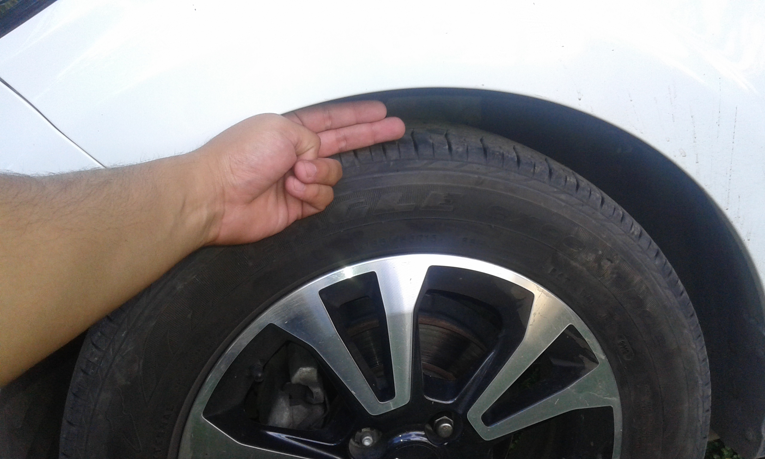

Yo le puse los cuatro espirales progresivos rm y quedo genial y no rebota y queda a dos dedos
Re: Onix planchado
Hola Greco por los usuario del club que han colocado espirales progresivos la cosa es asi... los AG te queda delante 1 dedo del guardabarros delantero y 2 dedos atrás y los RM 2 dedos adelante y 3 atrás pero son más duros que los AG pero queda más alto, si querés más bajo ya tenes que tocar amortiguador. saludos
