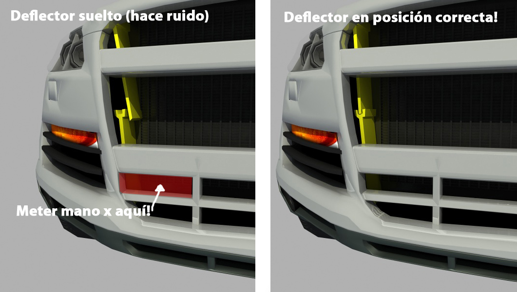

Hola pepe bienvenido la temperatura del auto trabaja así a los pocos minutos toda la parte de las bujías y eso no podes tocar nada porque te quema pero llega a una temperatura y queda ahí. Particularmente entiendo tu punto ya que mi viejo tiene un aveo 2010 LT y lo manejo seguido además de mi Onix pero ese ruido que vos decis no se que puede ser pero por lo que describís debe ser algo flojo. Igualmente son autos muy distintos se nota que uno es de México y otro de Brasil las calidades no son muy comparables....
pasate por este post, puede ser el deflector del radiador que a varios le pasó de estar mal
