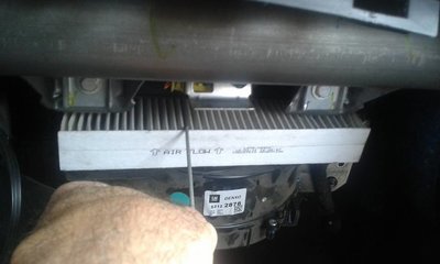

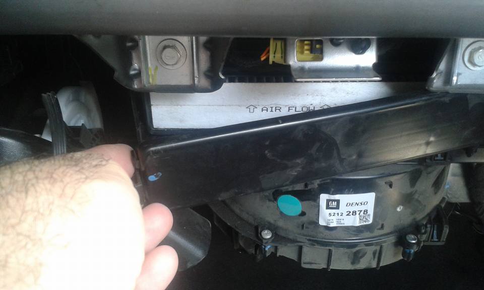

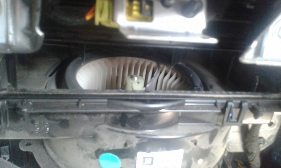

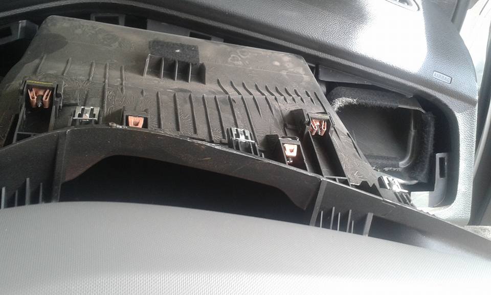

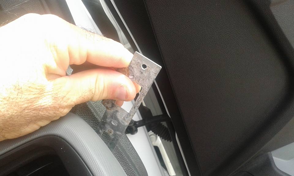

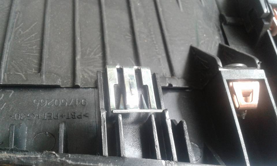

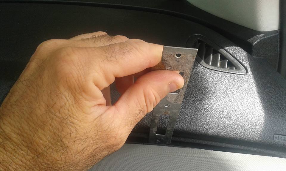

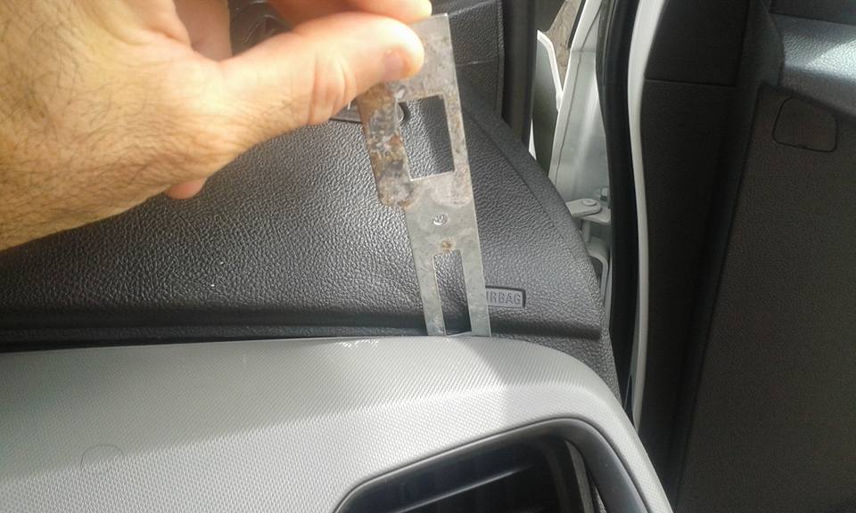

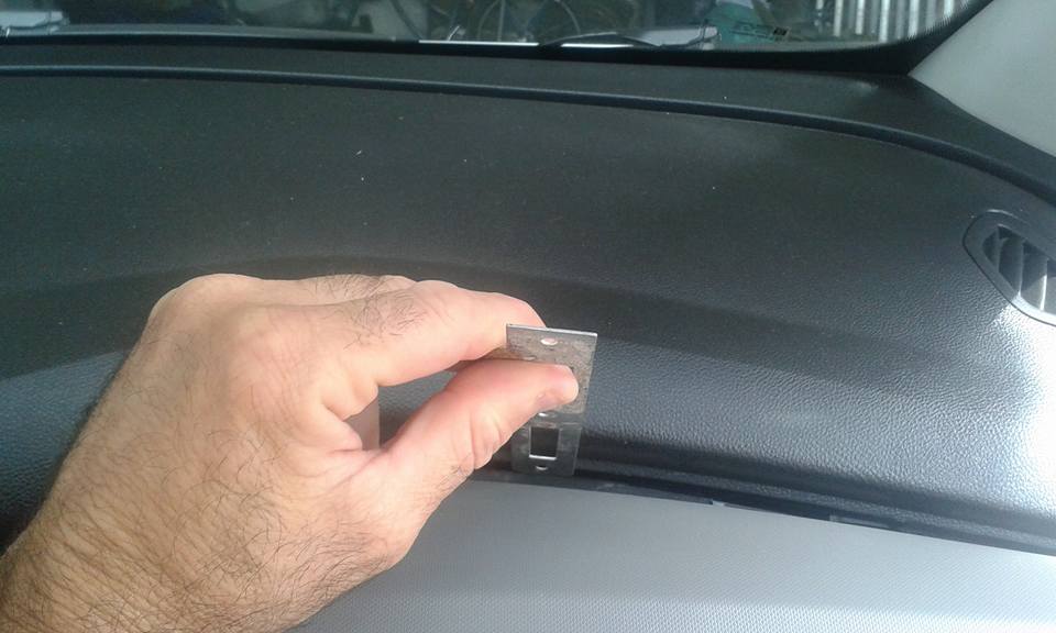

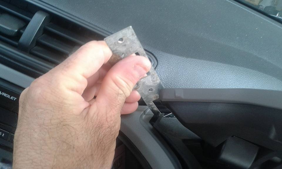

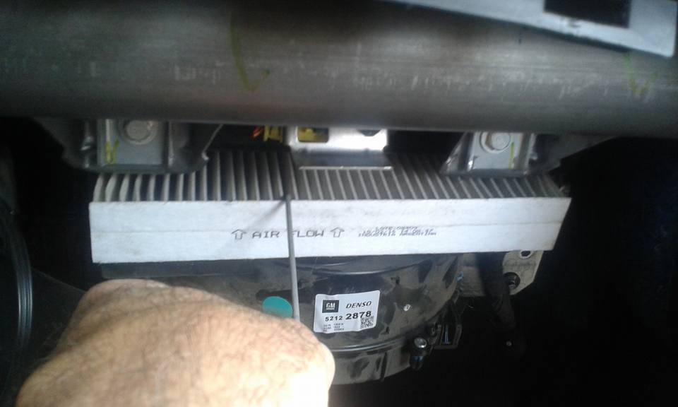

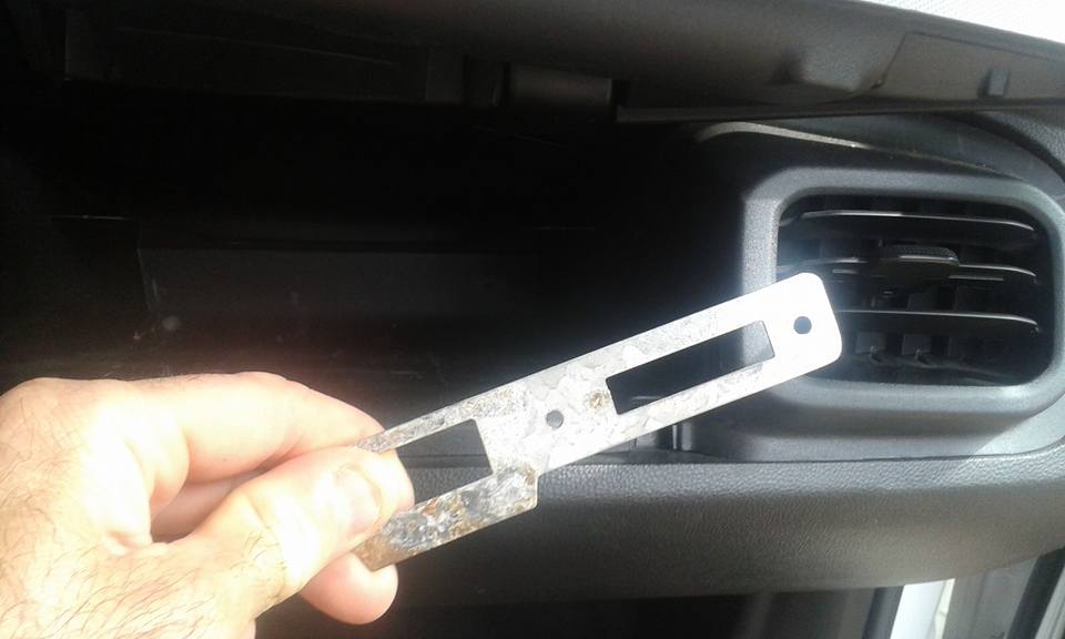

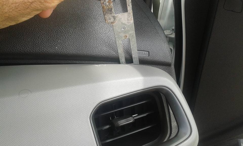

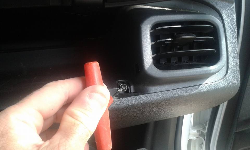

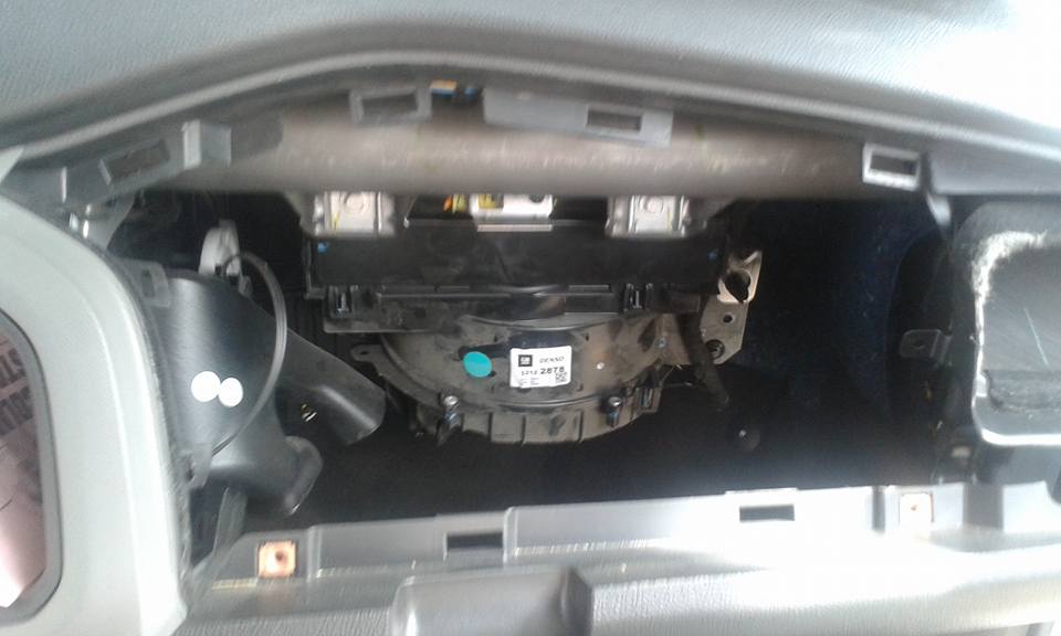

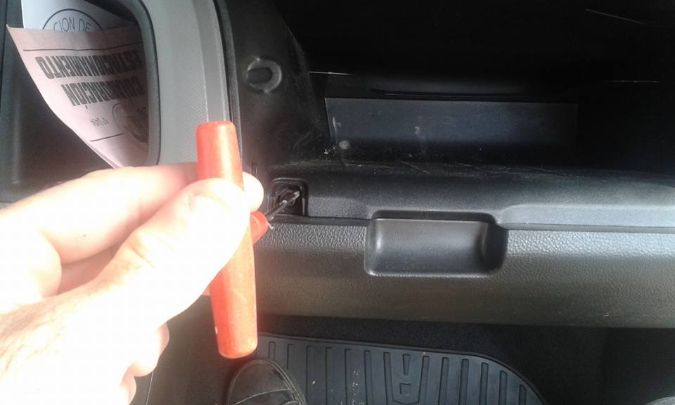

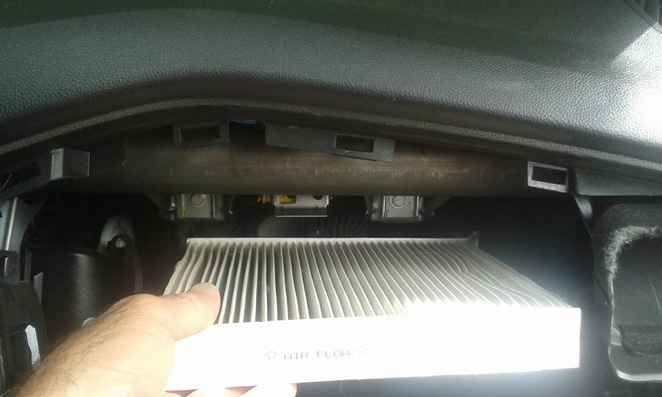

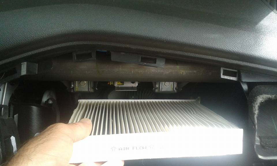

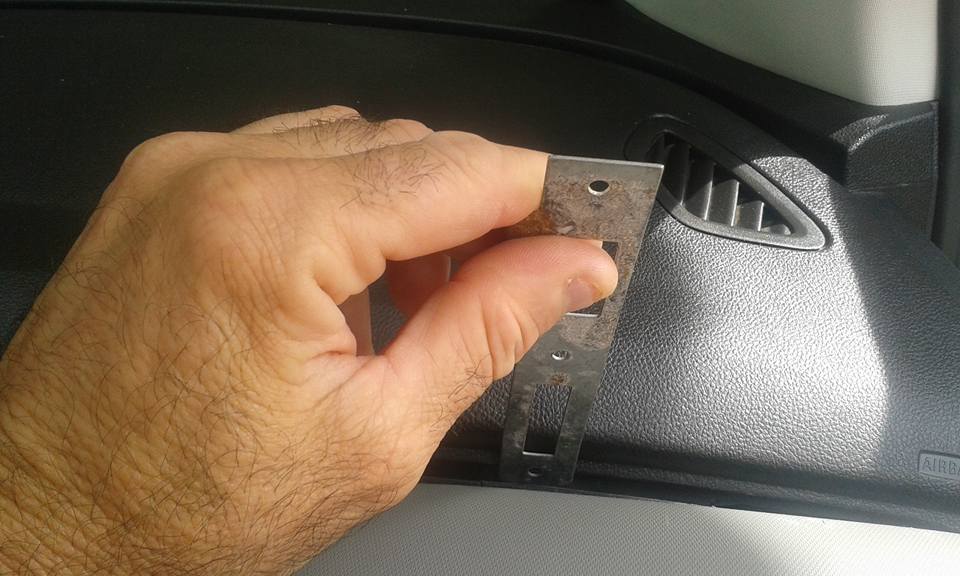

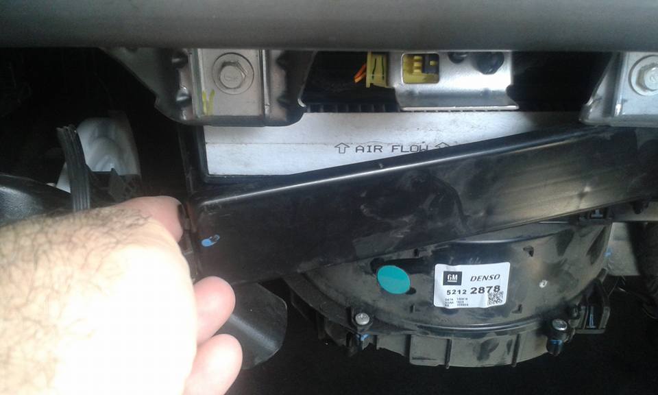

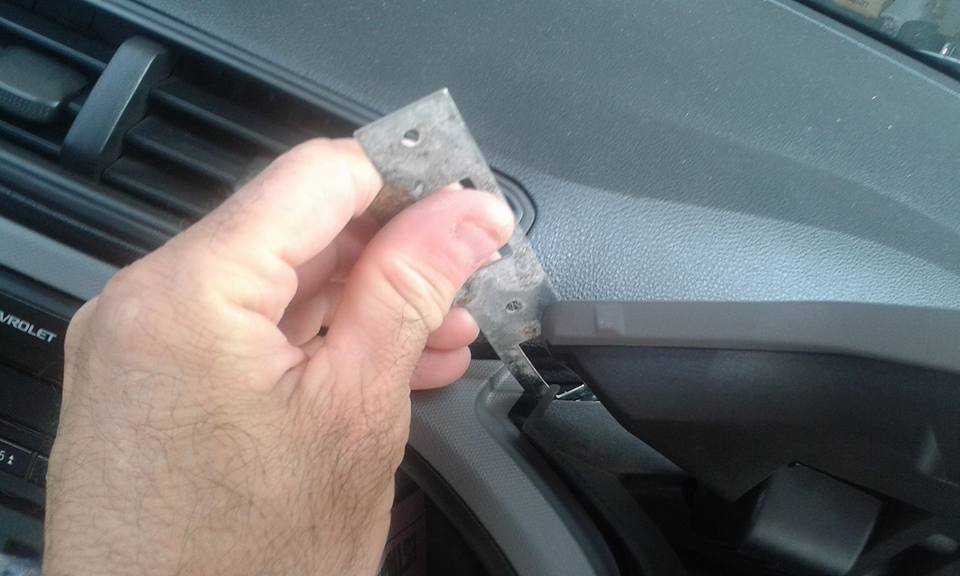

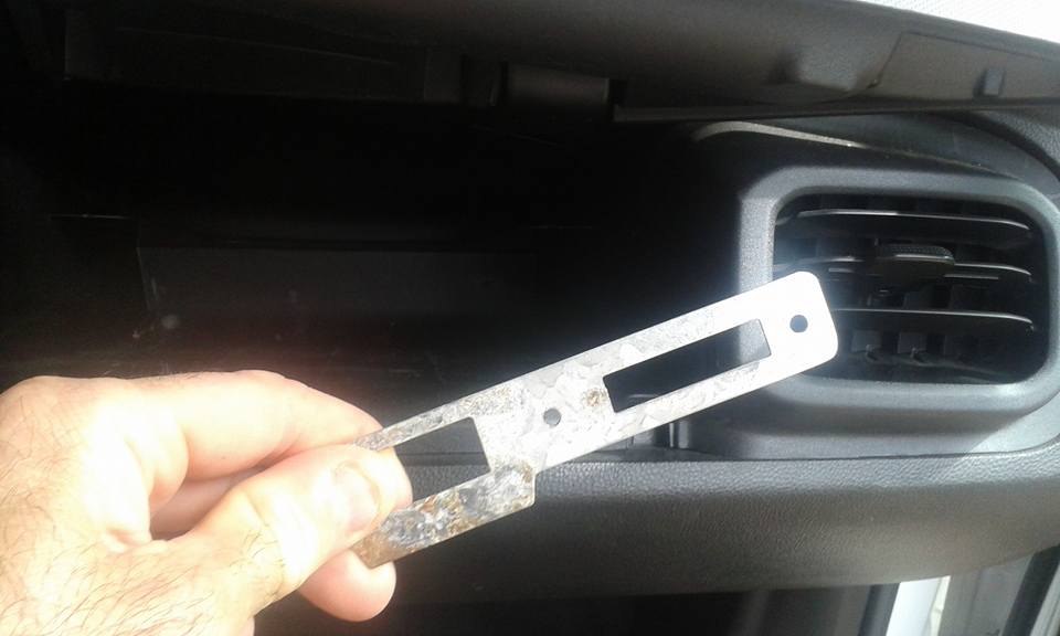

Buenas a todos, agrego el paso a paso en imágenes que nos acerca un usuario del foro, saludos!

me mata la segunda herramienta que usas martin!! donde la consigo?
yo la sacaque con la mano! haciendo un poco de fuerza pero bueno c/u con su forma!
ahh consulta, tengo q hacerle el cambio de los 30mil km, le cambio el filtro o espero otros 10mil mas?

Re: Como cambiar Filtro de aire acond. / ventilación
4 preguntas.
1. difiere el flujo aire en el video que el de la foto... la fechita va pa rriba o pa bajo?
2. ahora me di cuenta que mi joy no tiene luz... el de ustedes tiene?
3. Con el video veo que está MUY cerca el aire acondicionado. alguno se le ocurrió conectar la guantera con el aire para refrigerarla y llevar bebida o alimentos frescos en verano?
4. desarmo mi joy con 3 meses y 3000 km para ponerle el filtro?
Gracias!
Gracias!
peter!
los LT y LTZ no te viene luz en el baul pero no sabia que los JOY venia sin luz en el baul, si me acuedo saco medidas
la verdad que no la pense, pero que podes poner? 1 lata, 2 sanguches y nada mas jaja
lo desarmo y le pongo el filtro siempre y cuando uses la ventilacion, sino espera a los 10k y cuando hagas el sercive que lo pongan ellos
