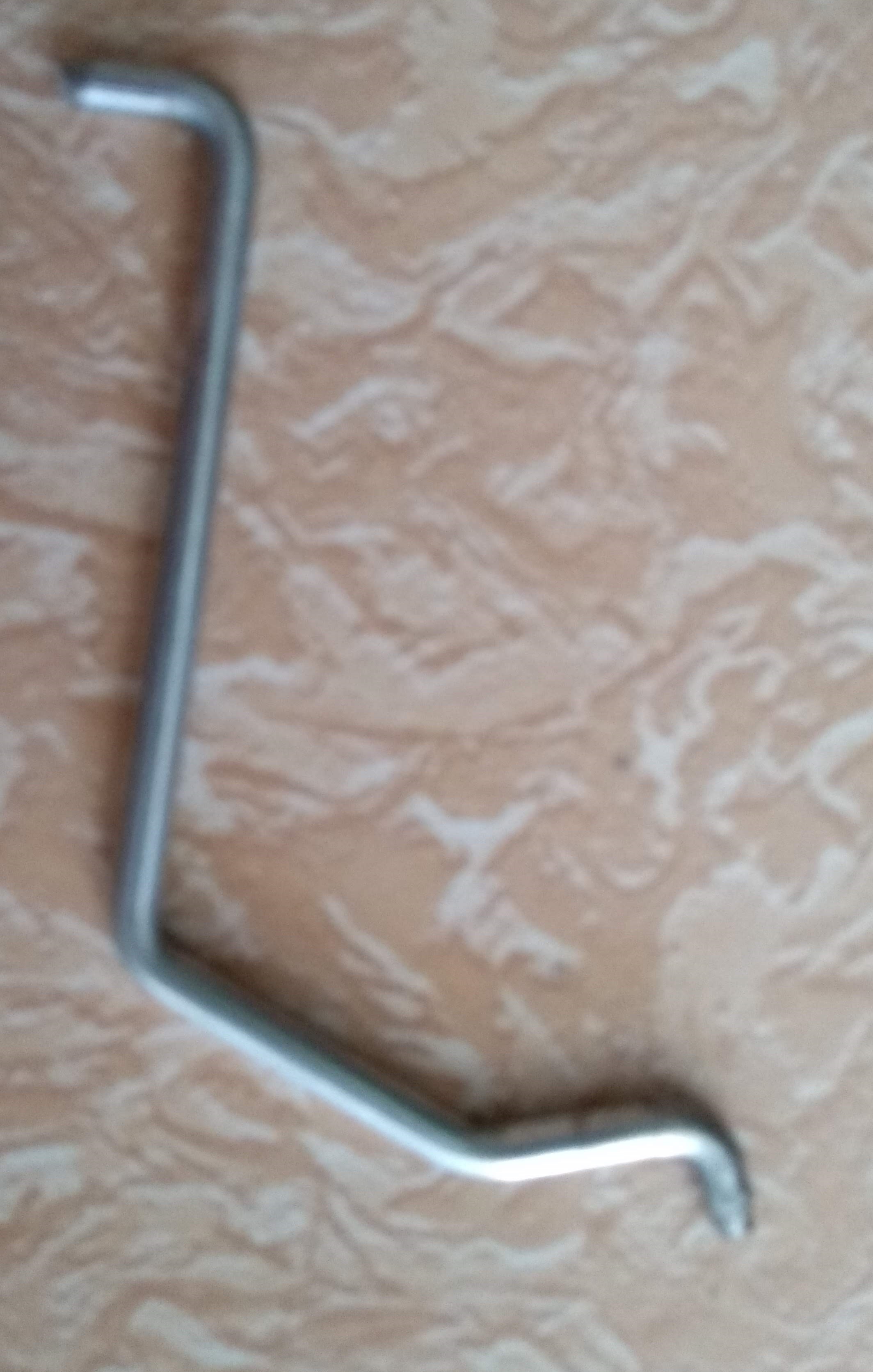

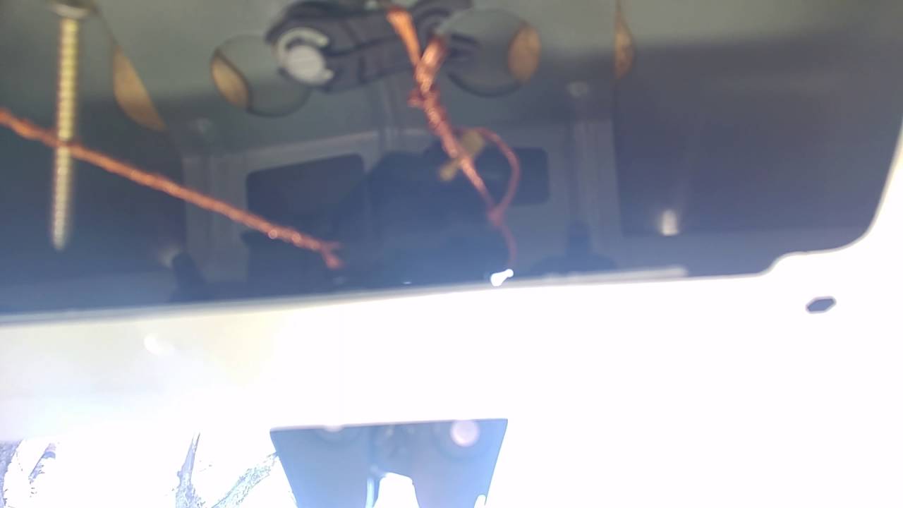

No sé si llego tarde a contestar. El alambre de la cerradura de la llave lo tenés que sacar (está puesto a presión) y colocar alambres de cobre. Así funciona con la llave y motor.Diegopolar3265 escribió:Hola podras pasar info de como lo hiciste ya que lo desarme y la llave me impide accionar el motor.Desde ya muchas gracias.santi3354 escribió:Nunca pude hacerlo .. Compre un motorcito de 300$... Lo coloque y quedo de lujo .. Muy bueno .. Se abre con la llave y con el pulsador .. Gracias por la info
