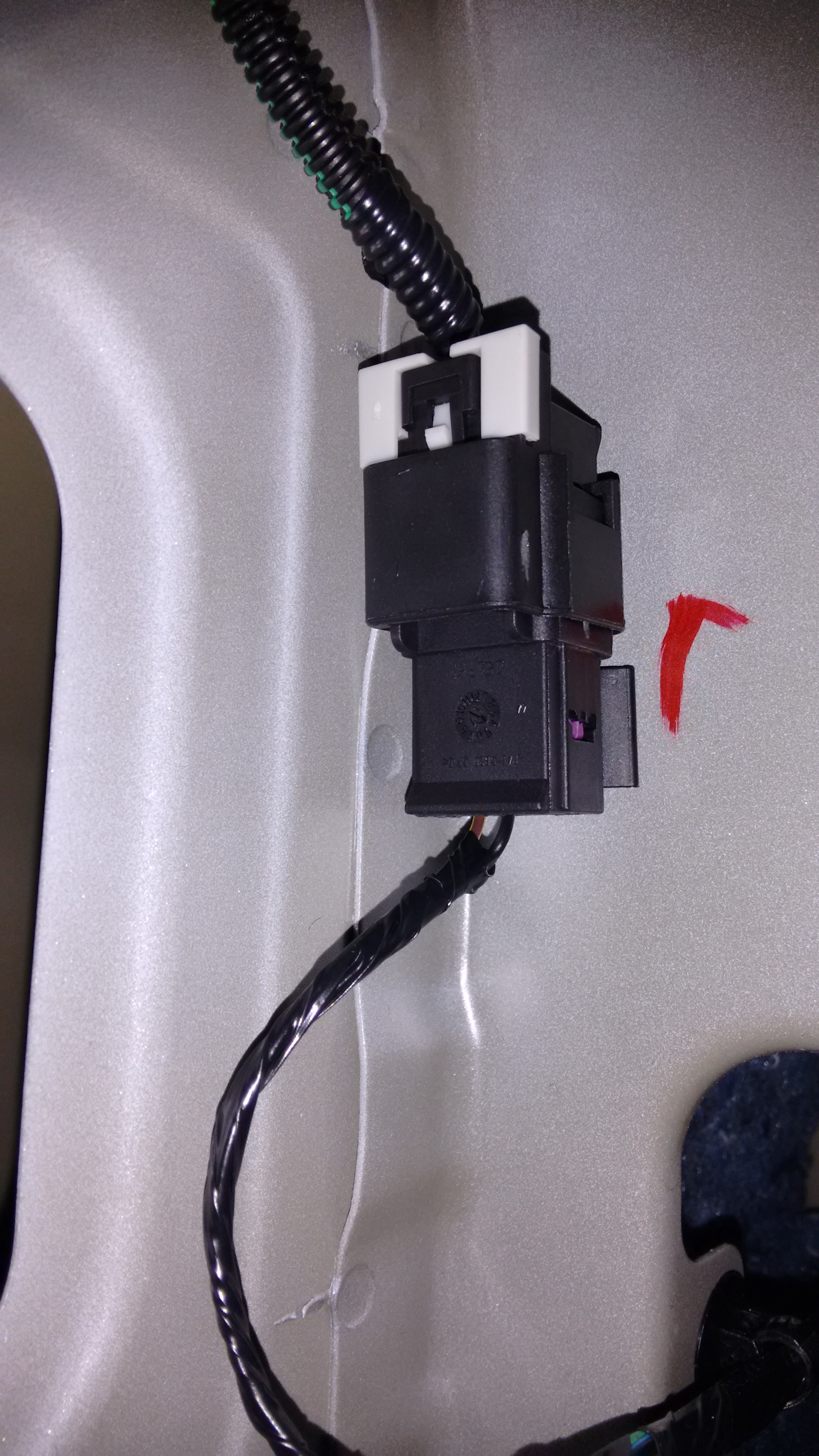

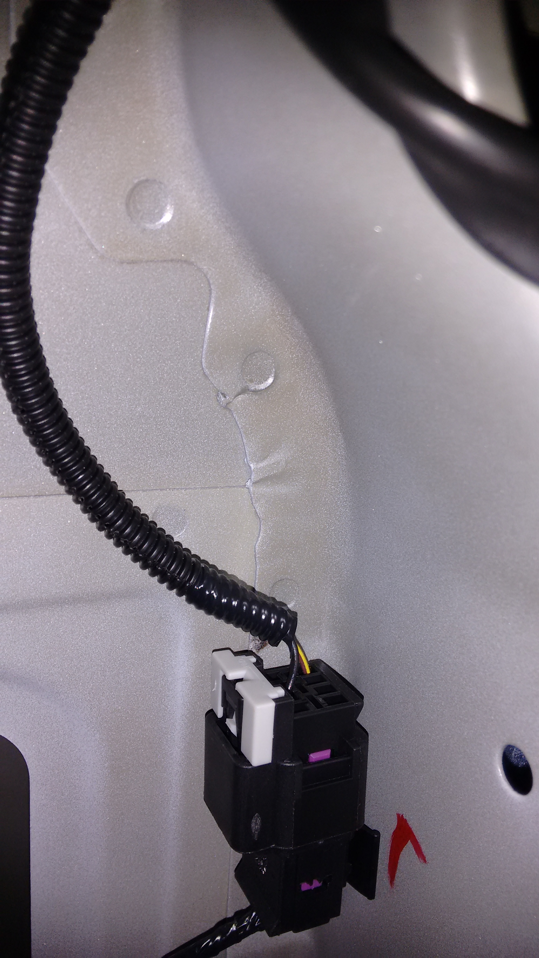

Consulta leí todo pero la ficha que vino en el baúl solo tienen solo 2 cables uno negro y otro amarillo con marrón tanto desde arriba como desde abajo
algún concejo para colocar luz en el baúl.

Hola querido yo hice un post para los joy justamente! http://www.clubonixprisma.com/viewtopic.php?f=12&t=3652joselor1 escribió:Consulta leí todo pero la ficha que vino en el baúl solo tienen solo 2 cables uno negro y otro amarillo con marrón tanto desde arriba como desde abajo
Gracias
Mira el paso a paso, ojo subí las fotos al revés!

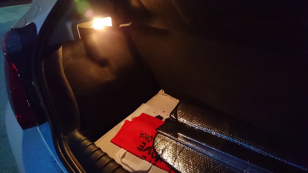

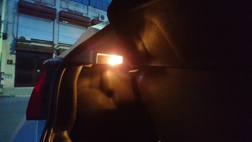

muy facil son dos cables se empalma y listo, yo puse una de peugeot vieja que me dio un amigo de un
taller, la adapte y quedo barbara.

si quedo re bien hay que adaptarla pero no es complicado hay que fabricarle una patita adicional, lo buenole mandaste el plafon de un peugeot? calza bien?? xq es cosa para tener en cuenta!
se que la del corsa calza bien, es mas enconomica pero queda milemetricamente un poco mas chica
de esto es que biene con plafon trasero o sea que no deflecta la luz hacia atras porque tiene una base gris
en cambio las originales son el platico solo o sea cuando prende se ve luz hacia a atras y adelante, no se si
me explique bien jajajaja

El tema es que no prende la lámpara común por la resistencia que tiene, pero consumir consume algo si queda cerrado el circuito.christian1991uy escribió:bueno comento novedades, le puso una lámpara común halógena y como decía eldiegote , no prende en ningún momento porque no le da la fuerza, pero que conviene que deje la halógena ( que no se prende sola) o la led que queda prendida tenue, no creo que este minimo consumo me coma toda la batería que creen?
Yo puse dos leds, una de cada lado, y no prende cuando cerras la tapa del baúl.
