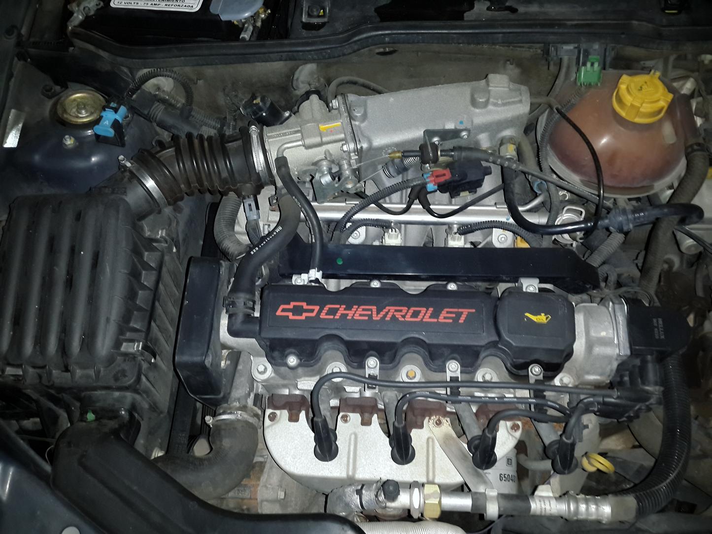

Martín:
Te voy a dejar una foto y paso a paso de como limpio el motor de mi auto un corsa 2007. Igual admito que si veo el motor como esta el tuyo me agarra un paro al corazón y me pega la mandibula contra la parrilla del ONIX. :o :D
limpieza:
1- Mojo todo el motor con agua como sale de la red domiciliaria, solo evito no mojar caja de fusibles y alternador el resto con esa presión seguramente no da problemas.
2- con un pincel y un cepillo de cerdas sinteticas junto con detergente neutro le paso por tados lados.
3- dejo hacer efecto unos 10 a 15 min. (mientras tanto lavo las llantas con wd40, despues si quieren explico).
4- vuelvo a repasar todo con el pincel y cepillo.
5- Y por ultimo vuelvo a enjuagar todo.
6- Si llega a haber gracitud o aceite (dudo en un auto casi cero) Le pones wd40 y luego cepillas.
y Asi queda....... :mrgreen:
