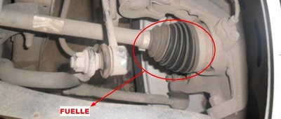

Hola Maxi,
Te subo una foto de lo que te estoy comentando, no es de un Onix, pero sirve para explicar.
Si vos miras la rueda delantera del lado de adentro del auto vas a ver que viene un hierro redondo que se mete en la parte central de la rueda.
Justo al momento de meterse hay un fuelle de goma, adentro de esta esta lo que llamamos como homocinetica.
Cuando el fuelle se rompe, se queda sin aceite y entonces se comienza a deteriorar y a hacer ruido.
Espero se entienda.
