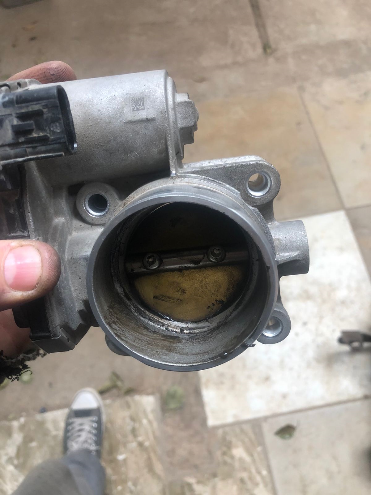

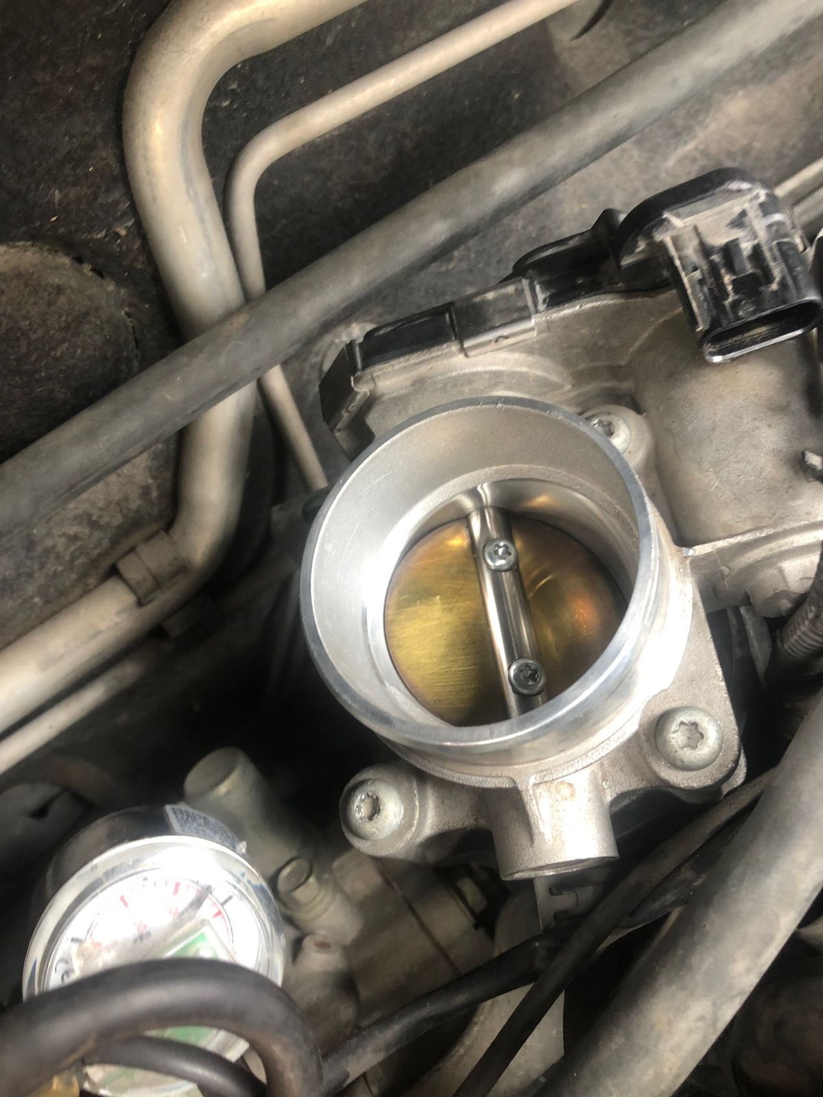

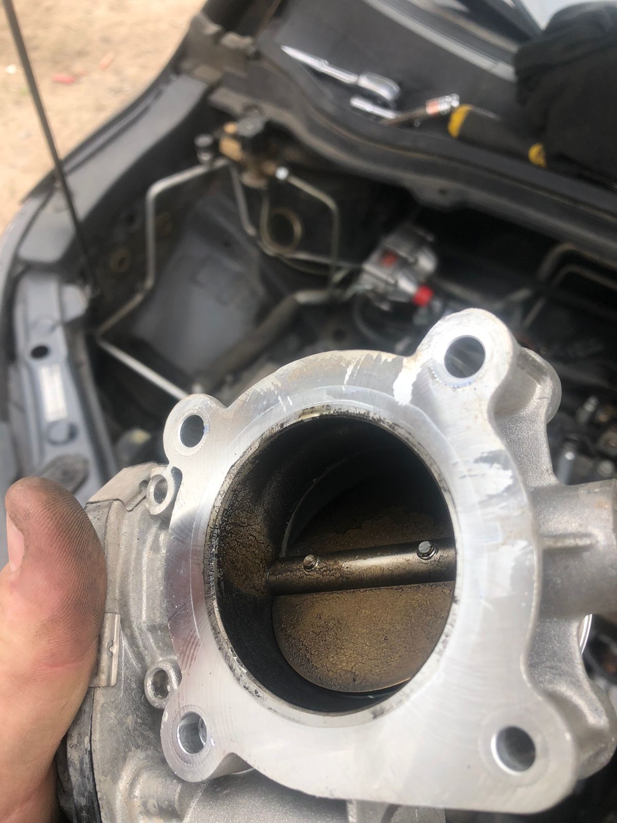

Hola Javier y Sergio, gracias por sus aportes.
Efectivamente era el cuerpo Mariposa muy sucio... Adjunto fotos de como estaba y cómo quedo. Ahora regula PERFECTO - igual a 0km.

Te iba a escribir lo mismo, estuve bastante tiempo con ese quilombo, me tenía loco, cada vez era mas grave...Leandrofal escribió:Hola Javier y Sergio, gracias por sus aportes.
En una service del auto le pregunto al mecánico y me dice que si que se lo lleve otro día que costaba 5k aprox (me dijo limpiar el cuerpo mariposa). Entonces fuí a san google, después a mercado libre y vi que (en ese momento, ya casi un año) el W80 limpia cuerpo de mariposa salia 700-900 pesos...
Me dije a mi mismo "fue..." compré eso y en media mañana lo limpié y lo volví a instalar, practicamente no toqué ninguna parte movil porque muchos te dicen que no lo toques que se descalibra y blabla. luego de tirar el producto limpie de manera suave con paños de cocina y me quedó como el de tu foto.
Cuando lo volví a armar y le dí arranque, no lo podía creer, que regulaba bien y con algo tan sencillo.
