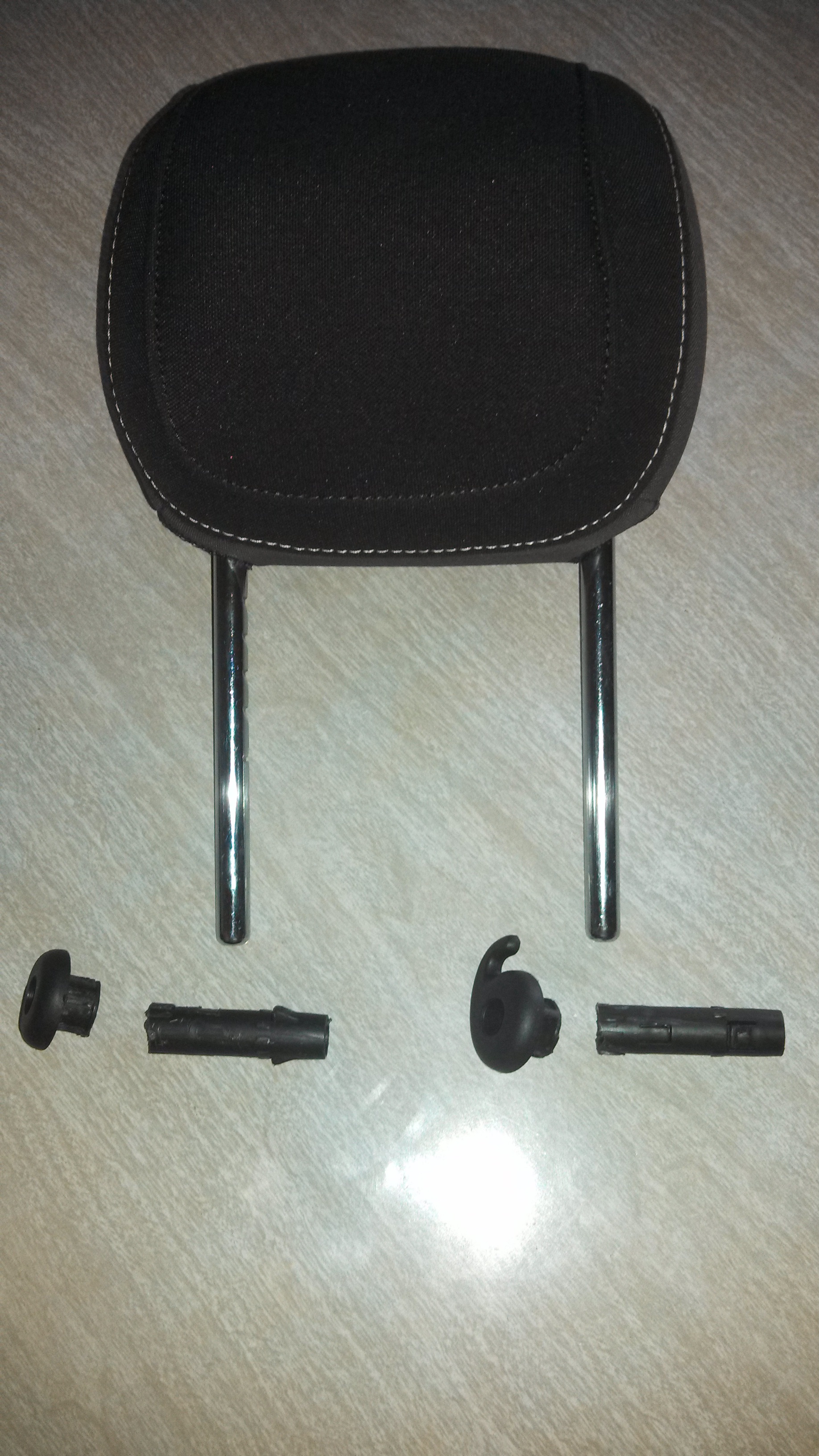

¿ Por que lo de la historia contunùa hasta hoy y no acaba, resulta que cuando me lo entregan de vuelta, pusieron invertidos los dos bujes a donde va el apoya cabeza, por lo cual nunca trababa la subida y bajada del mismo.
Lo llevo para reclamar y que hicieron, los cortaron por arribita y los pusieron sueltos¡¡¡¡ cada uno en su lugar ( que Tal ¡¡¡ )
Despues de muchos reclamos, estan trayendo los bujes nuevos desde brasil para reemplazarmelos, ( estoy a la espera )
Para que se sepa, esos bujes entran y no se pueden sacar màs, salvo que se desarme todo el asiento hasta los fierros

A mi y a mi hijo en los Prismas, nos pasa lo mismo.
Los apoya cabezas se elevan los bajas y se suben nuevamente.
No me queda mas que una palabra para los Brasileros, que arman esto.
QUE PELOTUDOS............ Como los de aca, que los podian haber dejado como estan hasta que tengan los repuestos.......

Finalmente despues de 5 meses logrè que repusieran los bujes del apoyacabezas.
Por lo que pude ver, se los pusieron mal de nuevo invertidos ( a mi me dijeron que eran cortos y que no trababan en su alojamiento ). y se los tubieron que romper de vuelta
Por lo cual y supongo que por mi espera de 5 meses, fueron al deposito, trajeron un auto que estaba para la entrega, se lo sacaron y se lo pusieron al mio y ahì se soluciono mi problema. Aleluya
