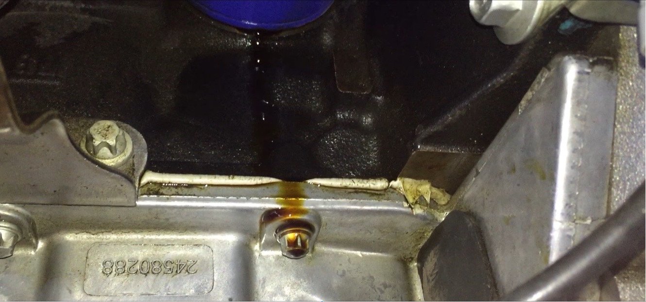

Buena noche.
Hace unos meses compre un Onix LTZ automatico 2016 aca en Colombia, ya lo llevamos a la revision de los 5000 km y ya llegando a los 7900 km note que estaba oliendo a aceite quemado, por lo que levante el capo y encontre que tiene una perdida de aceite por donde va el filtro de aceite. (anexo fotos), para mañana me dieron cita en la agencia chevrolet en la tarde. no se si sea el filtro o algun retenedor que va en ese sitio. Solo pierde aceite cuando el motor esta encendido a alguien le ha pasado por favor me indican como solucionaron el tema.

Re: Perdida de aceite
Por lo que se ve pierde del asiento del filtro, fíjate de ajustarlo con la mano no muy fuerte, por ahí es eso lo solucionas. Saludoskeymaker773 escribió:Buena noche.
Hola Dieguitobrc
hoy en la mañana efectivamente trate de ajustar el filtro del aceite pero ya esta bien ajustado y la perdida sigue por el mismo punto.
