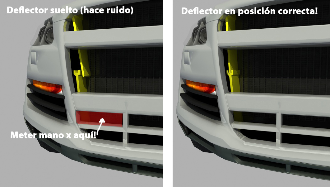

Gente, me tomé el trabajito de hacer un esquema para que vean la hueveada que me volvía loco y creo que a unos cuantos. Obviamente que los detalles los hice más grandes y puse el deflector amarillo para que se notara!
El deflector del radiador hace un ruido horrible. Creo que la imagen quedó clara. Obviamente lo ideal es pegarlo!! Este procedimiento hay que hacerlo a ambos lados del radiador!!
Abrazo!

Buen aporte!!! que manejo del autocad1 ja. Tengo que revisar a mi me dejo de hacer el ruido quizás se acomodo solo o no se que paso.

Esteban SOS un capo gracias a tu explicación ilustrada solucione el ruido que me estaba volviendo loco
Muchas Gracias x compartir la informacion

Buenísimo hjo4323!!! Ya valió la pena el laburito de 3d! :)
